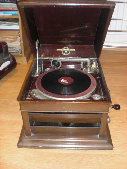

Zo'n grammofoon heb ik ook....maar....op die van mij zit niet meer de originele rechte
arm. Die zal in het verleden wel zijn gescheurd, daar waar de weergever er aan bevestigd zit.
Wel is het zo, dat er best nog een redelijk geluid in zit. Geeft een groot volume als je er
elektrisch opgenomen platen op af speelt.
Helaas is er ook wat aan de deksel mee gerommeld.
Aan de bovenkant zijn de twee delen waar uit dat bestaat iets smaller af gefreesd.
Ik denk zelf dat daar vocht schade aan is geweest. De kast is eiken.

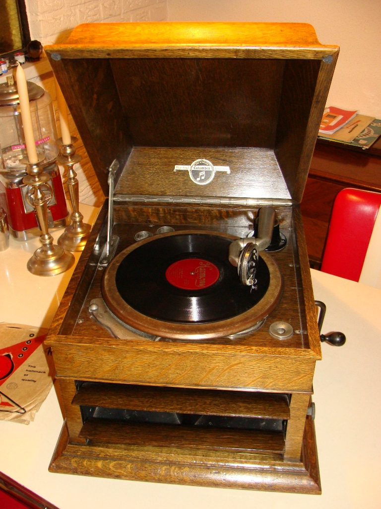

zo! dat is een leuke aanwinst het gaat hier om een columbia viva tonal model 120
Tino.
Het model wat ik heb is de 119a met knik arm.
De tip betreffende de veren en veerpotten ga ik binnenkort doen.
Uiteindelijk heeft de grammofoon mij met aftrek van het bedrag wat mijn schoonzus voor het tafeltje heeft betaald 70 euro gekost.

zo! dat is een leuke aanwinst het gaat hier om een columbia viva tonal model 120 als deze direct van zolder afkomen na zo'n 60 jaar van stilstaan doen ze het bijna nooit de motor is dan zo droog als het maar kan
er is echter een standaard probleem met deze viva's de veerpotten werden voorzien van grafiet vet dit is bijna altijd geheel opgedroogd het grafiet is dan zo hard als potlood en dit kan problemen geven tijdens het spelen de veer kan dan onverwacht verschieten met zoveel geweld dat de weergever over de plaat stuiterd en da's iets wat je niet wil
de veren moeten dus uit de veerpot en veren en veerpot moeten grondig schoon gemaakt worden en later van nieuw vet voorzien worden

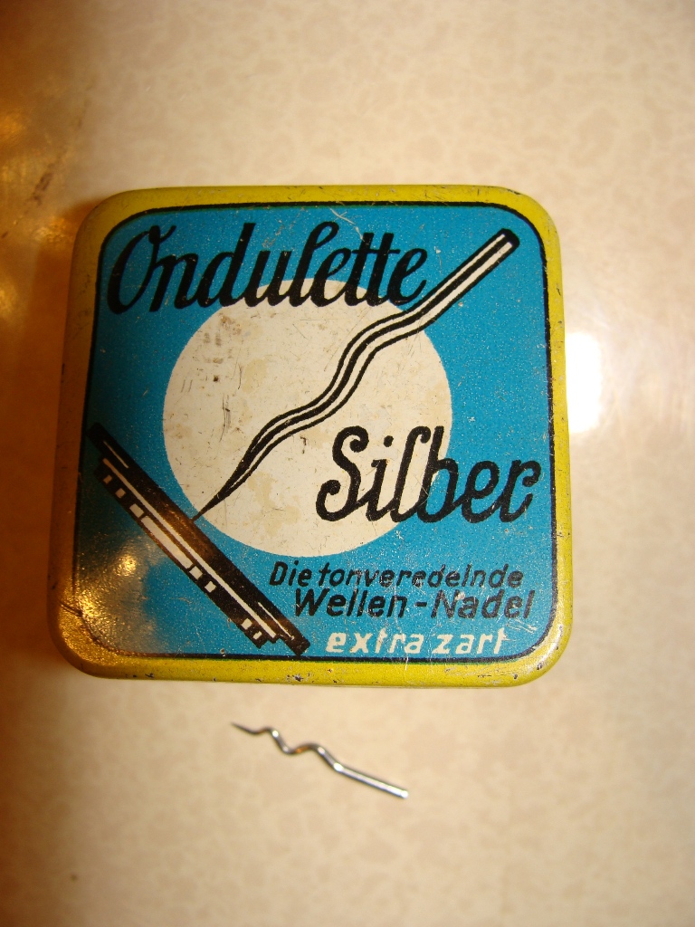

de naalden zijn inderdaad softone naalden ik weet niet veel van naalden dozen ik verzamel ze niet ik koop mijn naalden altijd in bulk nieuw in zakken van 1000 naalden ik neem altijd mediumtone naalden
de 120 heeft een puike geluids kwaliteit en dit is een zeer goede aanwinst bert!
als je een viva 120 bij een van de dealers zoals de gramophoneshop de zwarte schijf of guido severijns wil kopen dan moet je denken aan een prijs kaartje van 350-400 euro als ik zelf voor verkoop een viva inkoop dan vind ik een prijs tot 150 meer dan ok
ik ben benieuwd wat jij voor deze viva betaald hebt
een vroege versie van de 120 in mahonie
veel plezier met je mooie aanwinst
en groetjes
tino

Afgelopen maandag belde mijn schoonzus dat ze op MP een pattefoon zoals zij dat noemt had gezien en of dat wat voor mij was.
Omdat ze dat nog nooit eerder had gevraagd en haar kennende was mijn antwoord dan ook en wat schuilt daar achter Anne?

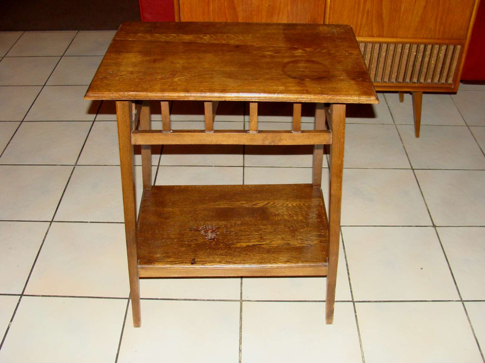

Daar zit een tafeltje bij wat ik heel graag wil hebben echter de verkoper wil deze niet los verkopen dus die wil ik dan wel overnemen.
Na de advertentie opgezocht te hebben leek de grammofoon me wel wat en mailde ik de verkoper wat hij voor het geheel wilde hebben.
De minimale prijs die hij aangaf was zeer schappelijk en mailde ik dat ik het daarvoor wel wilde overnemen.
En of de duivel ermee speelt nog geen half uur later had hij een behoorlijk hoger bod en hoorde ik niets meer van de verkoper.
Tot vanmiddag toen kreeg ik een mail waarop de man vertelde dat de bieder niet reageerde en of ik hem alsnog voor de minimale prijs wilde hebben.
En omdat het hier in de regio was heb ik het vanavond opgehaald.
Thuisgekomen wilde de draaitafel maar moeizaam draaien en was het geluid redelijk maar niet zoals ik van dit model gewend ben.
Nadat ik de motor welke totaal droog was gelopen gesmeerd had draaide hij weer als vanouds.
Na vervangen van de hard geworden rubbers in de weergever klonk ook deze weer als vanouds.
Verder zaten er twee doosjes naalden bij waaronder een doosje met naalden met een aparte vorm Op het doosje staat verder vermeld extra zart wat volgens mij op extra soft tone slaat.
Waarom ze deze vorm hebben is mij onbekend mogelijk dat mrphonograph daar wat kan over roepen.
