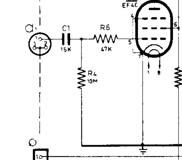

@Marcel,
in antwoord op je vraag hoe de 3 polige plug aan te sluiten op een enkele (asymetrische) microfoon of gitaar
afgeschermde kabel :
1 = signaal 2 en 3 bij elkaar de afscherming.
Succes !
Succes !

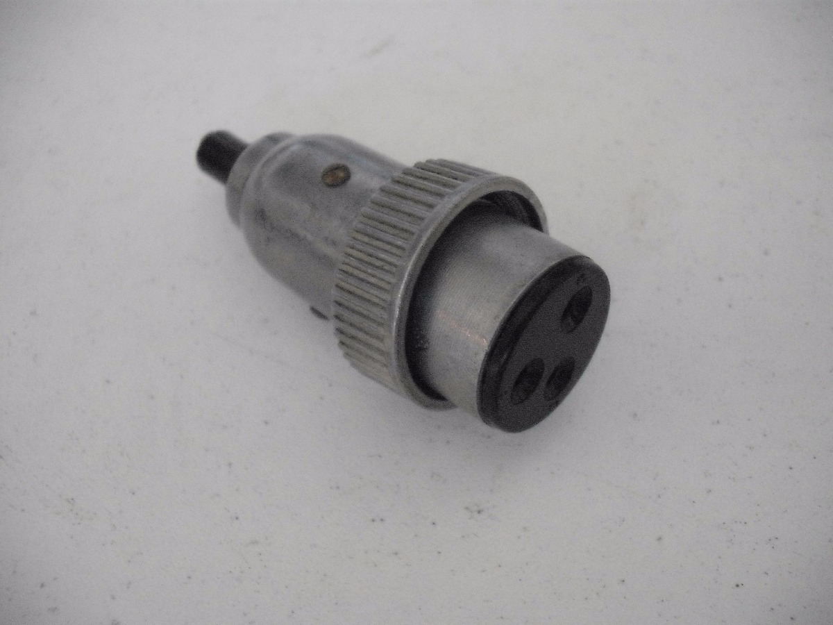

Voor de luidspreker kan een platte Amerikaanse steker gebruikt worden. Ook de meeste verloopstekers van Amerikaans naar Europees passen er in.
Voor de microfoon pluggen kun je eventueel terecht bij Radio Service Twenthe.

@Marcel.
Zoals Huub al uitlegde vind je midden in de versterker,onder de kap een spanningscarrocel die je op
10 volt kan zetten voor normale luidsprekers,
Er zit nog een 2e carrocel die nu op 220 volt staat,deze zou ik op 245 volt zetten, omdat heden ten dagen
we 230 volt netspanning uit het stopkontakt krijgen.
(Beter voor zo'n oud beesie)
Luidspreker(s) sluit je aan met Banaanstekkers, deze zijn nog volop te koop.
De Philips microfoonplug ligt wat moeilijker, 1 exemplaar heb ik hier nog liggen
bij interesse even een PM.
De gebruiksaanwijzing vindt je hier
Succes.
