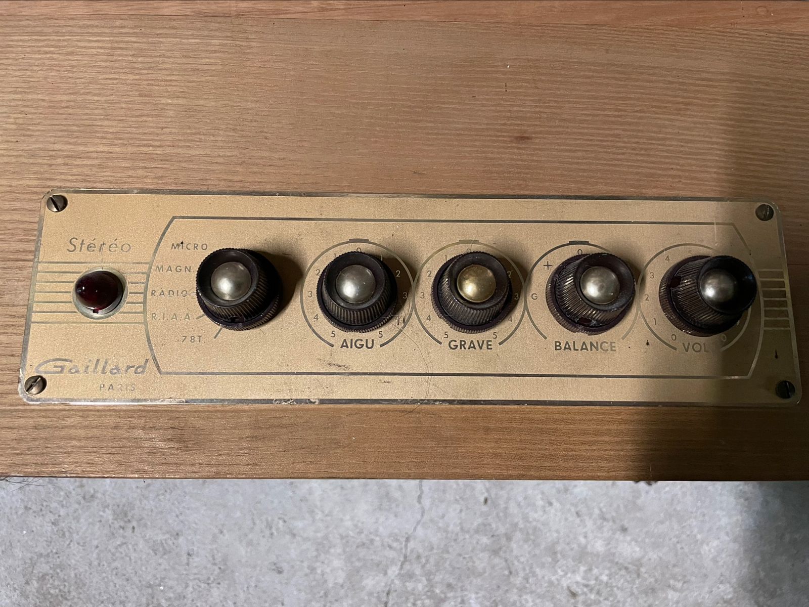

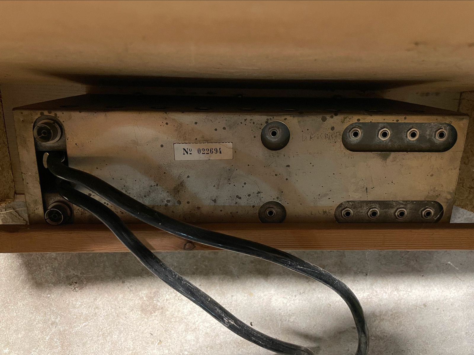

Waar je bij dit soort buizen voorversterkers op vastloopt, is het ontbreken van de voedingsunit, die zat in de bijbehorende eindversterker gemonteerd.
Verder kan het van belang zijn dat de platenspeler een voor deze voorversterker geschikt element heeft.

09 jul 2024 18:19 #99714 door Analog
  Heb een Thorens TD134 platenspeler gekocht waarbij een Stereo Gaillard Paris voorversterker bijzit.Iemand daar meer kennis of informatie van? Kan ik deze na nazicht gebruiken in combo met een modernere eindversterker ook? www.radiomuseum.org/r/gaillard_preamplif...r_stereo_europe.html
