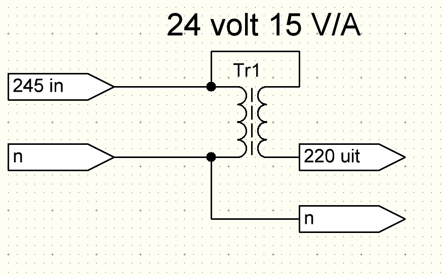

24 nov 2023 22:59 #98535
Beantwoord door peter1952 in topic Philips AG1105/95 maakt raar electrisch geluid
Wel op de fase letten van de 15 V. wikkeling, anders wordt de spanning hoger.

24 nov 2023 20:47 #98533
Als je een variac hebt, sluit hem daarop eens aan en kijk bij welke spanning het gebrom minder wordt of ophoudt. Ik heb meermalen meegemaakt dat vermindering van de spanning een hoop uitmaakt.

24 nov 2023 20:10 #98532
Beantwoord door Cees PA1DBA in topic Philips AG1105/95 maakt raar electrisch geluid
Probeer eens een weerstand van 390 ohm/5 watt in serie met de motor, om een volt of 18 weg te moffelen.
