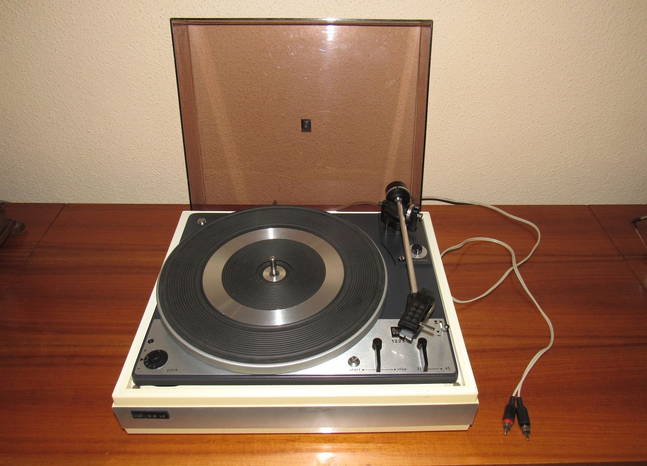

Deze heeft een viepolige motor Huub.
waarom zou die dan meer brommen dan andere platenspelers met vierpolige motor.
Met de wat korte ielige audiokabel die er aanzat ving hij een wat brom op maar met de betere kabel die er nu aanzit is hij net zo stil als mijn andere spelers.

Ja sorry Bert
wat bij Duals voor komt
Dat ze Motor brom geven
probeer maar eens met een plaat
in de stille groeve met behoorlijkVolume
dan hoor je de motor brom bij de groeven
en vooral ook met de dual TVV voor versterker gebruik
het zit niet is de zonder tulp aansluiting
maar zuiver in de Motors
veel anderen merken zijn geheel stil
IK bezit geen Duals meer weg gedaan ..
sorry dat ik zo mijn bevinding zeg .
met Kristal elementen zijn ze goed wel
Ben geen Dual Fan .

Deze Dual 1225 platenspeler gisteren in ontvangst genomen.
De audio kabel was nogal kort dus een langere kabel gemonteerd.
Wat me opviel is dat het aansluit gedeelte van de audiokabel goed afgeschermd is iets wat wel eens anders is.
Monteren van de kabel was makkelijk, drie kabelschoentjes L.R en gemeenschappelijke massa aan de kabel monteren en erop schuiven.
