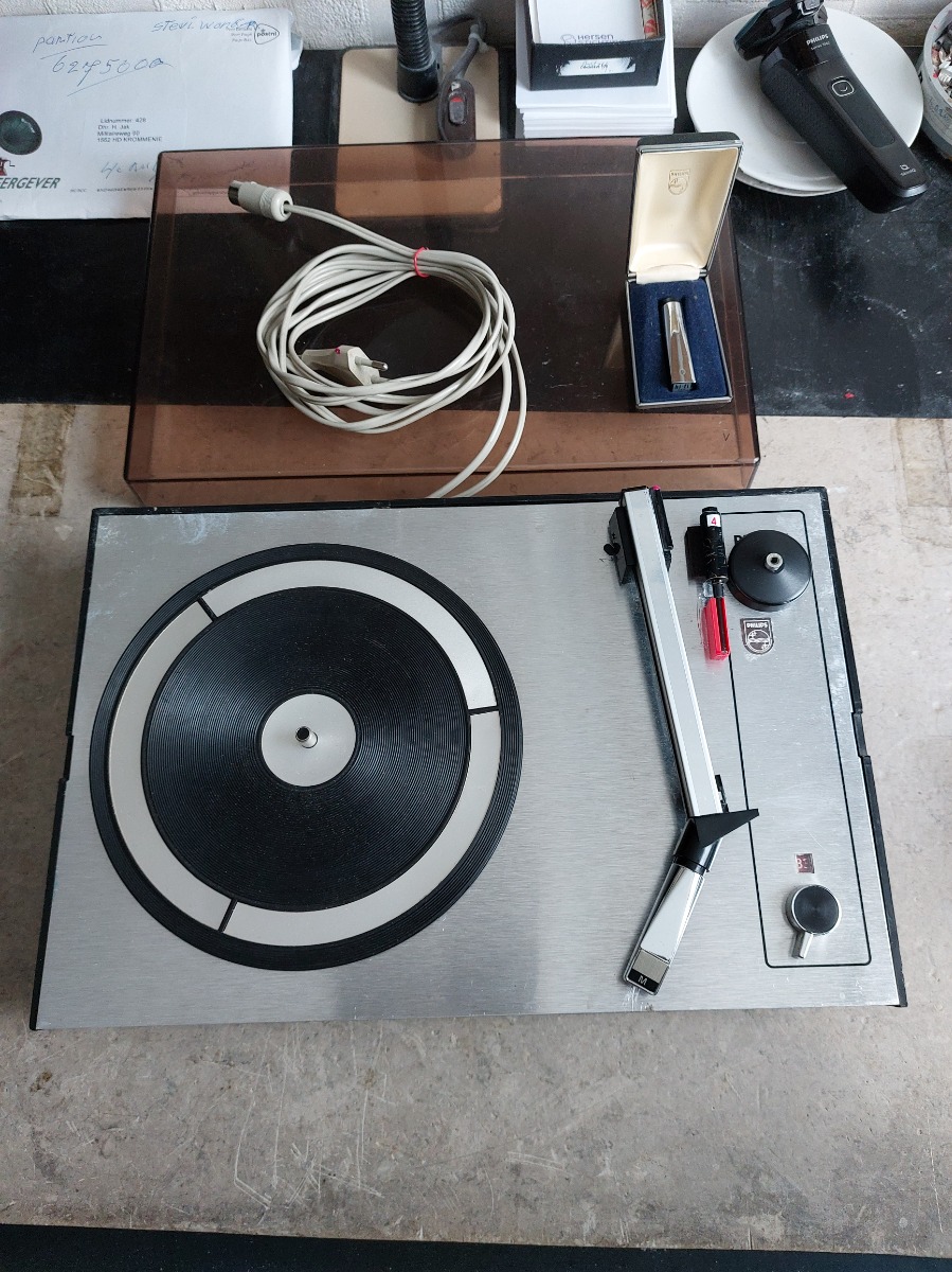

Leuk tafeltje Huub.

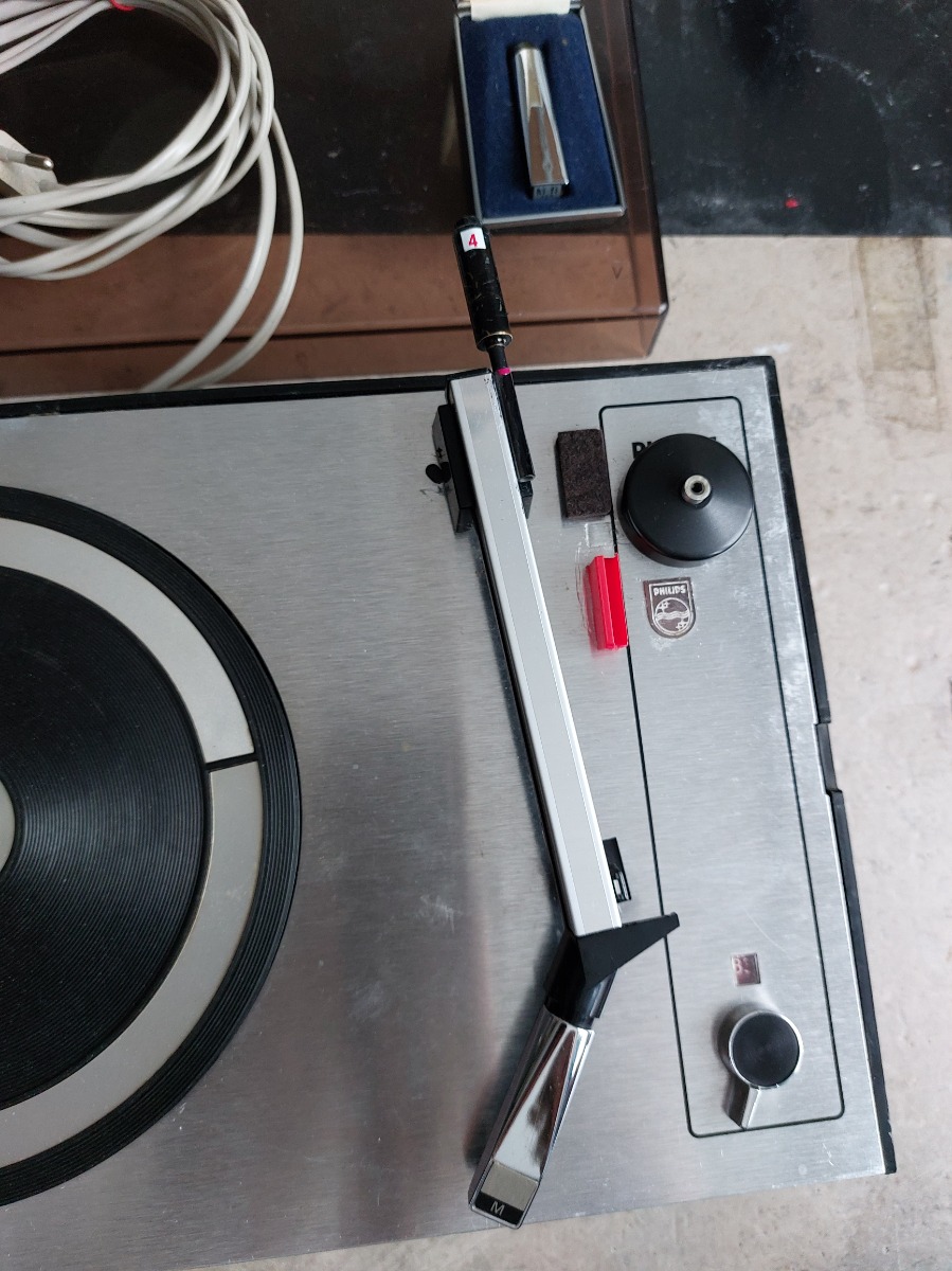

De PH GA 235 is een gewoon tafeltje
Niet vermeld op het side NGG
er staan er wel die over heen komen
Maar het arm gewicht heb ik zelf aangepast op 4.gr
Ik heb van acher op het armpje een busje gelijmd
en heb een lange stift met een gewichtje op gelijmd
dan kan men het in het arm busje schuiven op af stand naar
Gewenst gewicht en vervolgens een krap tulle opgeschoven
voor de juiste afstand .4.gr . .verders is dat tafeltje gewoon nog
kristal te gebruiken zonder gewicht het werkt goed wel
de af zijn ,35 br 23 diep met plexiglas kapje
zal een een paar foto,s laten zette
