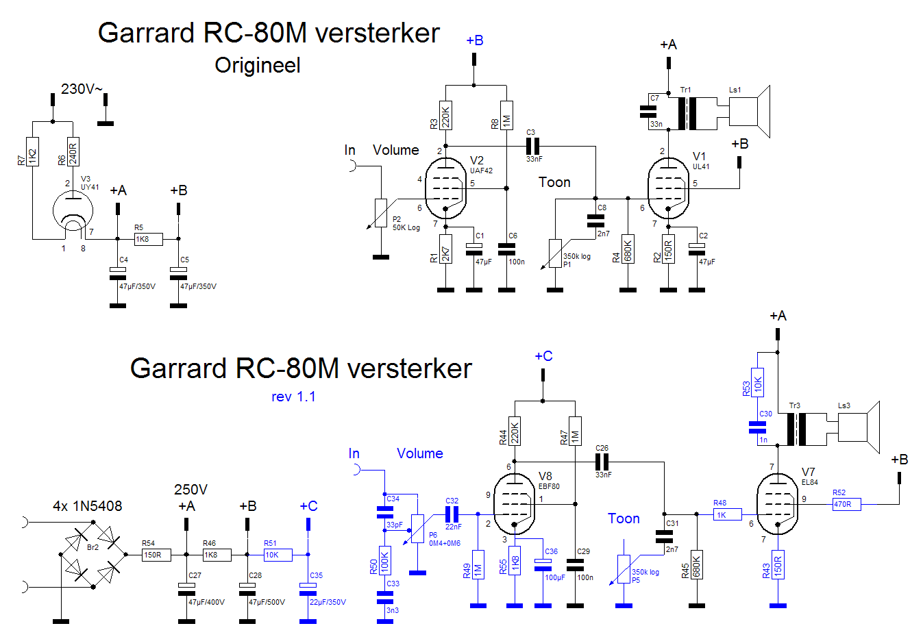

Huub zit bij deze niet verkeerd met zijn Garrard
kees had een verslag van de garrard bij de philips gezet
misschien kan Henk hem opsplitsen

Volgens mij zit je weer in de verkeerde draad, Huub. Her gaat hier om een Philips platenspeler en geen Garrard.

Er zit nu een voedingstrafo van een oude radio in. Is wel een stuk veiliger. Ik kan de platenspeler nu ook op randaarde aansluiten om de resterende brom tot nul terug te brengen.

vraagje: hangt de hele boel zo aan het lichtnet of zit er een voedingstrafo tussen?
