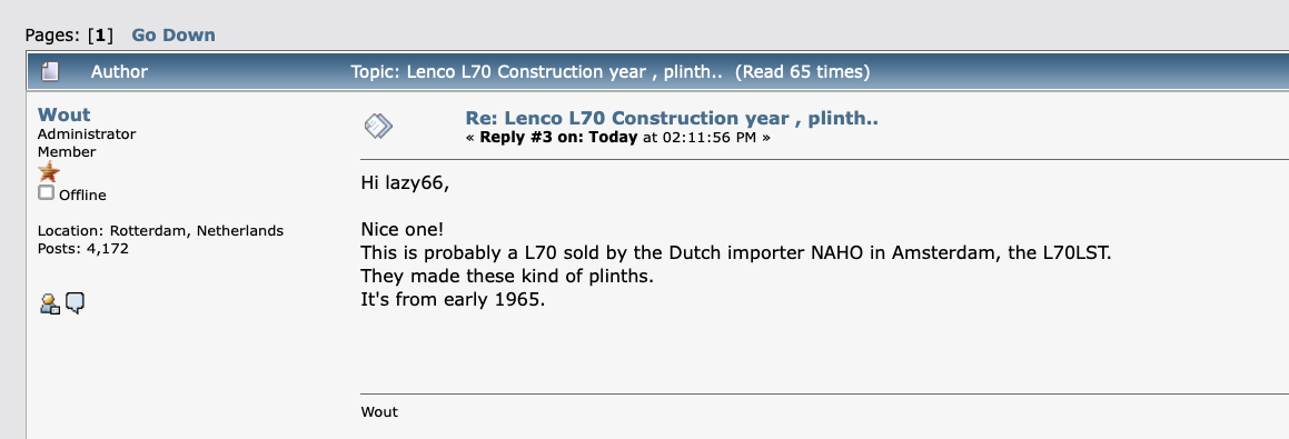

Op het LH forum wordt er ook eentje getoond.
Altijd interessant daar wat die ervan zeggen. Bijvoorbeeld van Wout (kan natuurlijk ook).
Volgens mij is die standaard voor de arm iets wat hier erbij aangebracht werd.
Ik ben er blij mee, want vreselijk handig en stevig.
Een nadeel van deze plint is dat de speler niet verend lijkt opgesteld.
Dat geldt ook voor die '650' exemplaar. APK maar hoe zit het met het aandrijfwiel?
