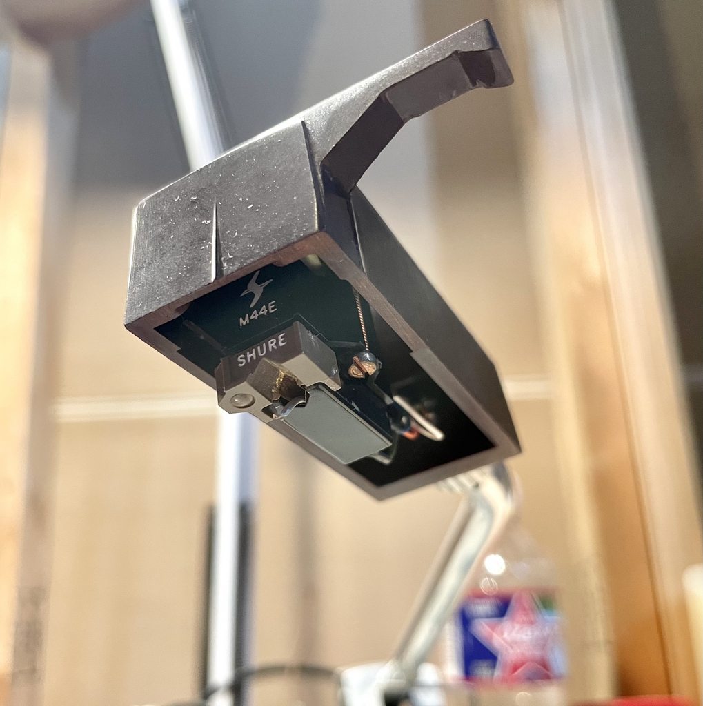

De donker groene naald is voor 78T
Er was ook een donker blauwe naald beschikbaar voor mono platen (LP's)
Het element loopt door tot 20000 Hz.
Dat is hoog genoeg lijkt mij.
In een van mijn L70's zit de M44MB dat is de M44 gebruikt in AMI jukeboxen en is gelijk aan de M44C.
Inmiddels voorzien van de licht blauwe naald geschikt voor een hogere naaldkracht 3-5 gram Ingesteld op 3,2 gram met een output van 9,5 mV.
Denk dat de hogere naaldkracht beter geschikt is voor de L70.
Aan strooivelden heb ik nog geen hinder ondervonden dus laat ik het zoals het is.

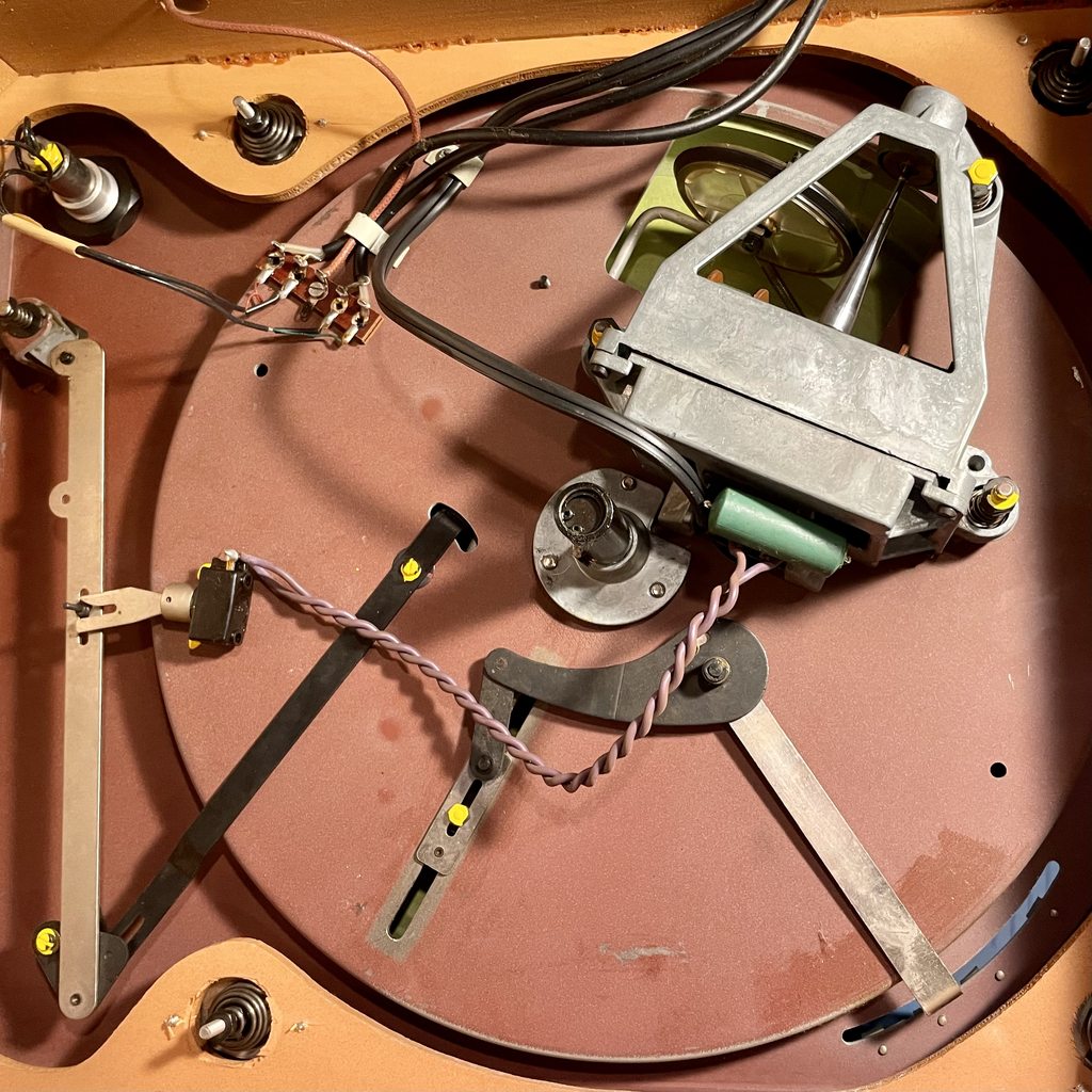

IN het beging werd ook het M 44 met 78t naald
gekocht denk dat het element minder hoog gaat
Maar toch voor veel platen hoog genoeg
Zo mag ik ook liever het ouderen M 71 .als het M 75
het M 71 is warmer van klank ook behoorlijke af giften
ook goed voor MONO platen wel met de gewone naald
Wel zou ik bij de Lenco 70 een kapje over
de print van de draad lippen maken
ik heb zo bij velen lenco,s een koper gebogen plaatje gemaakt
Tegen strooi velden van de motor
Later heeft Lenco ook onder de platou dat printje geplaast
Dat is dus herzien tegen brom .
Duals zijn ook af gekapt met een plaatje tegen strooi velden
het print je zit ook nog gelijk TO de Stator van de motor waar
strooi velden aanwezig zijn . dat is och een misser van lenco.s
Tja sorry voor mijn menig maar ik vind dat ik ben echt geen Laster

Inderdaad een zeldzaamheid deze MK1 in goede conditie.
Het shure M44 element is op zich ook legendarisch te noemen.
De productie van het Shure M44 element is in 1964 gestart en 54 jaar lang geproduceerd totdat shure in 2018 stopte met de productie van elementen.
Het element wat er inzit is de E uitvoering hetgeen bepaald wordt door de naald. (elliptisch).

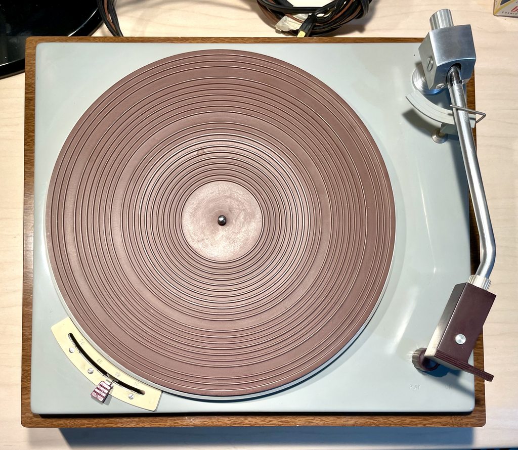

Onlangs meldde iemand op het LH forum de vondst van een MK-1 in goede conditie.
Dat vind ik erg mooi en het is vrij zeldzaam dat er eentje gevonden wordt (in goed conditie).
Een dergelijke speler is van 1958-1959.
Probleempje is het bekende euvel van de lagers voor de verticale beweging van de arm.
Een eerdere eigenaar heeft aan de twee schroeven zitten draaien waar de lagers achter zitten,
zonder eerst de twee veren voor de naalddruk eerst los te maken.
Lagers uiteraard naar de mallemoer.
Maar een mooie speler met originele rode mat en donkerrode headshell en details.
Ondertussen draait mijn MK-3 alweer meer dan 11 jaar onverdroten elke dag zijn rondjes.
