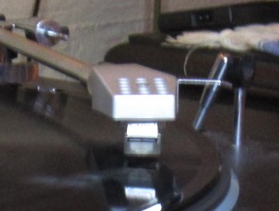

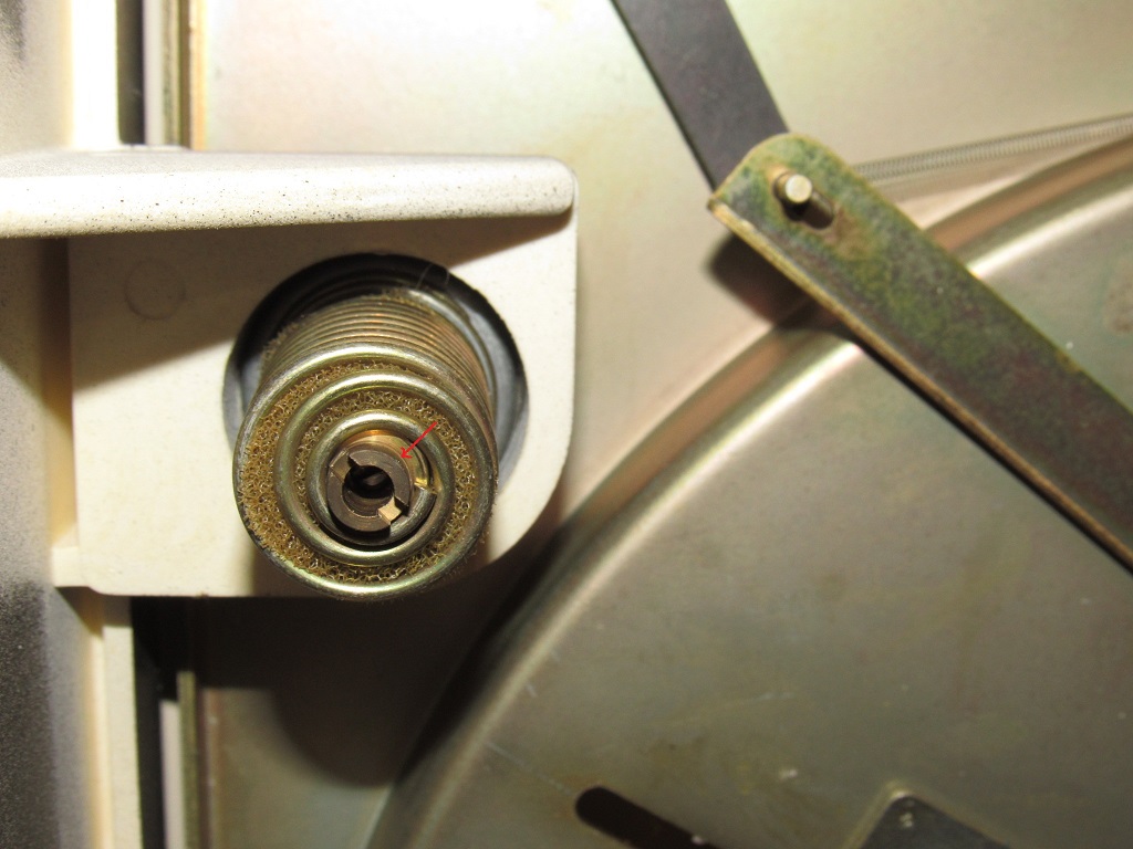

Op het opnieuw spuiten van de zwartgelakte witte kunststof plinth en de stofkap opkuisen na is het project afgerond.
De v-armlagers zijn vervangen.
Naaldkracht instelling gaat nu vlekkeloos en de headshell met element helt niet meer over.

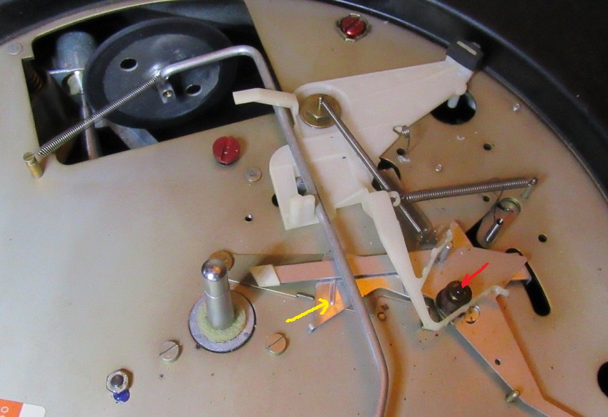

Bij sommige platen waarbij de groeven verder doorlopen naar het label van de plaat had de auto afslag wat problemen, een welles nietes spelletje.
Met een drupje rijwiel olie rood aangegeven met de pijl op het draaipunt en met wasbenzine reinigen van de geel aangegeven pijl die de afslag voorziening moet meenemen was dat opgelost.
Als er aan de auto afslag ooit geklooid is met buigen enz. zonder eerst te reinigen en te smeren omdat het niet naar behoren werkte kan het een uitdaging zijn dat weer goed werkend te krijgen

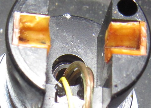

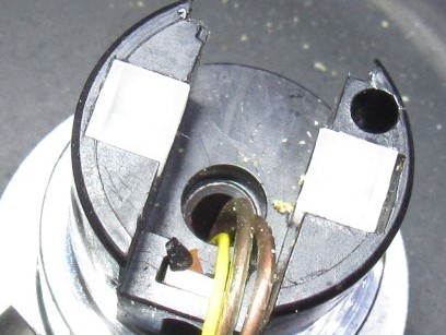

In het Philips element zat een Shure NB71 naald.
Werkt overigens best goed deze combi.
Daar zit nu een juiste die ik nog had liggen in.
De shure naald komt me goed van pas miste ik nog in een Shure element afkomstig uit een Dual speler.

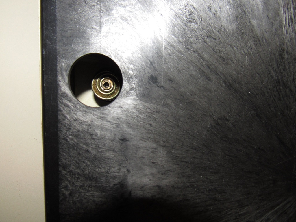

Dirk,
Het recht stellen van het chassis kan.
Af te stellen met de door pijl aangegeven bus met inkepingen.
Daarvoor hoeft de bodemplaat niet verwijderd te worden.
Het geheel hangt er nu recht in.
