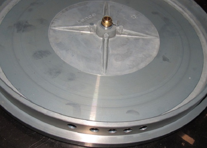

De eerste stapjes in de goede richting zijn gezet.
Het draai Plato gebalanceerd net als auto wielen verwijderd.
Tussen wiel nog in prima conditie met alcohol behandeld voor nog meer grip en een drupje olie smering gegeven.
Viltje rond de draaitafel as ook geolied deze was droog.
Draai Plato hoef je bij deze niet af te remmen omdat hij daar zelf een voorziening voor heeft.

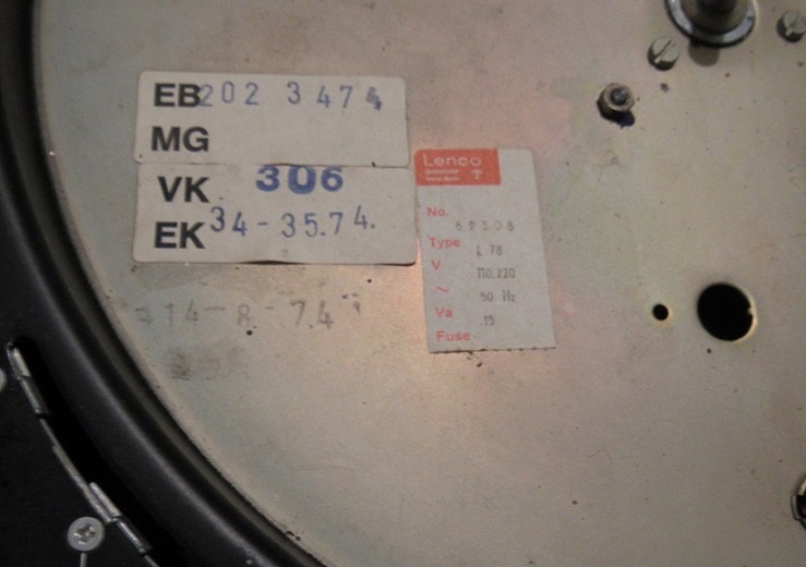

Het apparaat heeft een datum stempel.

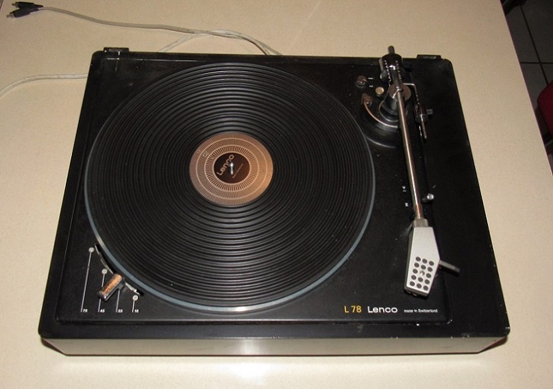

De L78 elders genoemd is gearriveerd.
Complimenten aan Dirk, het zo goed mogelijk verpakken is uitstekend gelukt.
De speler is compleet, incl. stroboscoop schijf en gewichtje voor de dwarsdrukcompensatie.
Deze missen nogal eens.
Het draai plateau komt snel op toeren en de speler is verder mooi stil.
Op 33T zat het toerental er nipt naast, inmiddels juist afgesteld.
De v-armlagers (vooral de linkse) zijn aan vervanging toe.
Deze ga ik bij pickupnaaldenshop bestellen.
Met wat liefde en poetswerk komt het weer helemaal goed met deze speler, ook met de stofkap.
Groot voordeel van deze lenco ten opzichte van de L70 en B52 vind ik de auto stand.
De arm wordt na afspelen van de plaat gehaald en het draai plateau stopt.
