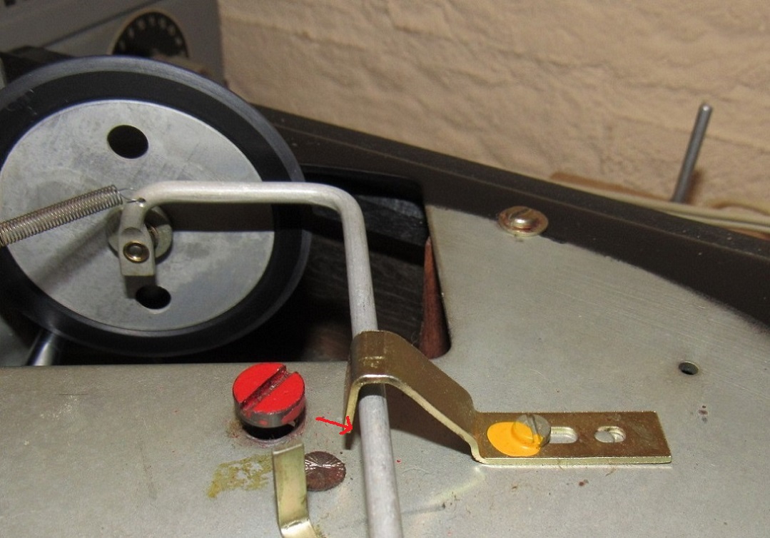

Beantwoord door Bert Kn in topic Trekkracht test Lenco B52
Ik denk, sterker nog ben er min of meer van overtuigd dat het best wel klopt bij de B52 van Huub hoewel ik aan een ding twijfel waar ik zo op terugkom.
Er kunnen twee dingen aan de hand zijn.
Huub vindt de trekkracht van de Lenco B52 ondermaats en ik niet.
Dat mag natuurlijk.
Of er is toch nog iets aan de hand.
Als de draagarm waar het wiel op gemonteerd is doorhangt komt het wiel niet hoog genoeg in positie en wordt hij niet optimaal omhooggetrokken.
In dat geval kun je dat zien als je het plateau verwijderd en de speler in start stand zet.
De draagarm behoort tot aan de stuitbeugel te komen.
Fout.
Goed.
