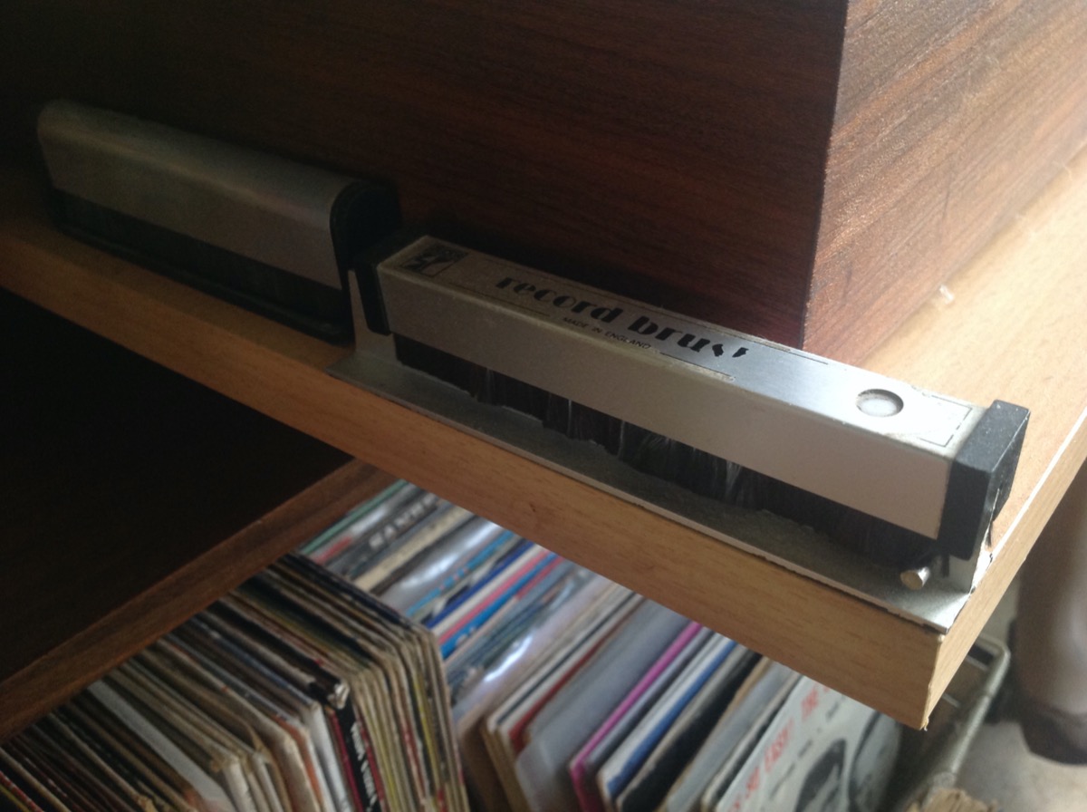

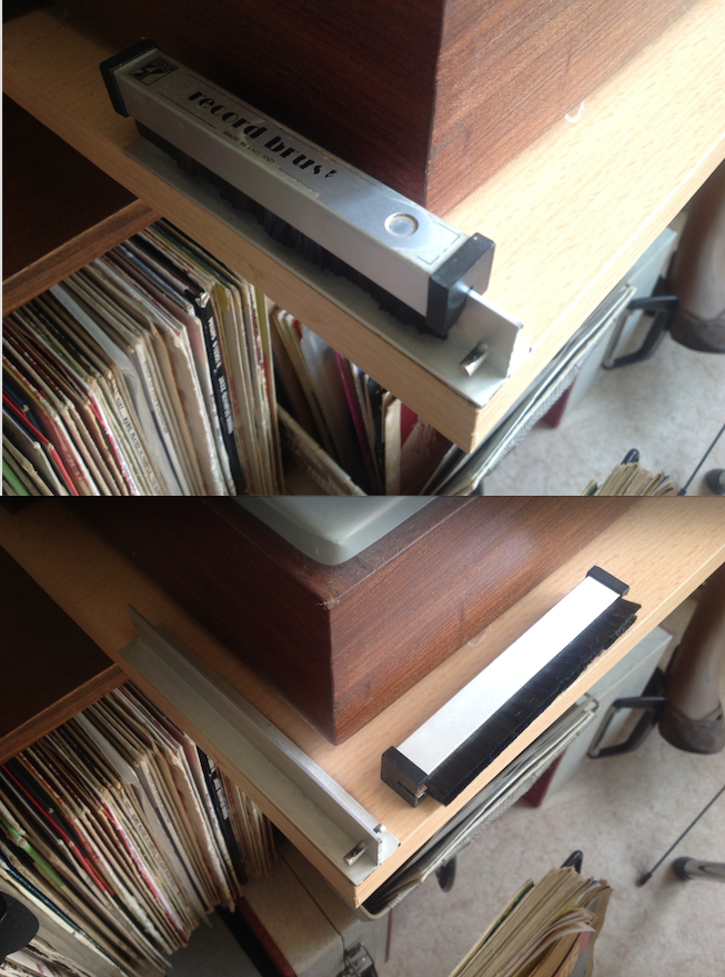

Het is duidelijk dat jij deze goede audio borstels niet hebt.
Het zijn trouwens TWEE borstels achter elkaar.
Met zeer fijne haartjes van een soort koolstof die diep in de groeven komen.
Te gebruiken bij iedere plaatkant.
Daarnaast moet je juist niet druk op ze uit te oefenen, zoals de test van Bert wel doet.
Je zet hem op de plaat en laat hem met zijn eigen lichte gewicht zijn werk doen.
En dat doen ze uitstekend.
De rubber mat heeft echt veel meer weerstand dan een plaat. Dat is ook de bedoeling
van zo'n mat, zodat de plaat niet gaat schuiven.
Sorry Huub, maar je zit er echt vierkant naast. Het is een uitstekende test van Bert.
Als platenspelers in goede conditie zijn zoals ze horen te zijn is er niets aan de hand.
Als jij wel last van een zwakke trekkracht hebt, is er echt iets niet in orde.
Daarnaast is de constante kracht bij de Lenco's met een draaischijf van 3,8 kg zodanig
door zijn eigen draaikracht dat zelfs zonder het aandrijfwiel er tegen er nog ruim voldoende
kracht is. Als ik hem gewoon uit laat draaien, is hij nog wel een paar minuten bezig voor
hij stil staat. Ik moet hem flink handmatig afremmen om de plaat na spelen er af te nemen
Zelf heb ik er twee audio borstels waarvan er eentje al zo'n 40 jaar oud is.
Die doet het nog het beste. Ik meen dat die van Decca was.
Heeft ook een handig alu. houdertje om de stof er telkens met één beweging af te vegen.
Daarnaast zit er een rond gaatje met daaronder weer een plaatje. Als je je wijsvinger
daar op houdt wordt eventuele statische lading afgevoerd, is de bedoeling.
Merkwaardig is wel dat nieuwe platen, vooral van kleinere labels die inmiddels zonder
rechten re-issues mogen uitbrengen, statisch worden, terwijl oudere platen en nieuwe
van de bekende al lang bestaande grote labels dat in het geheel niet zijn of worden.
Is mijn ervaring althans.
