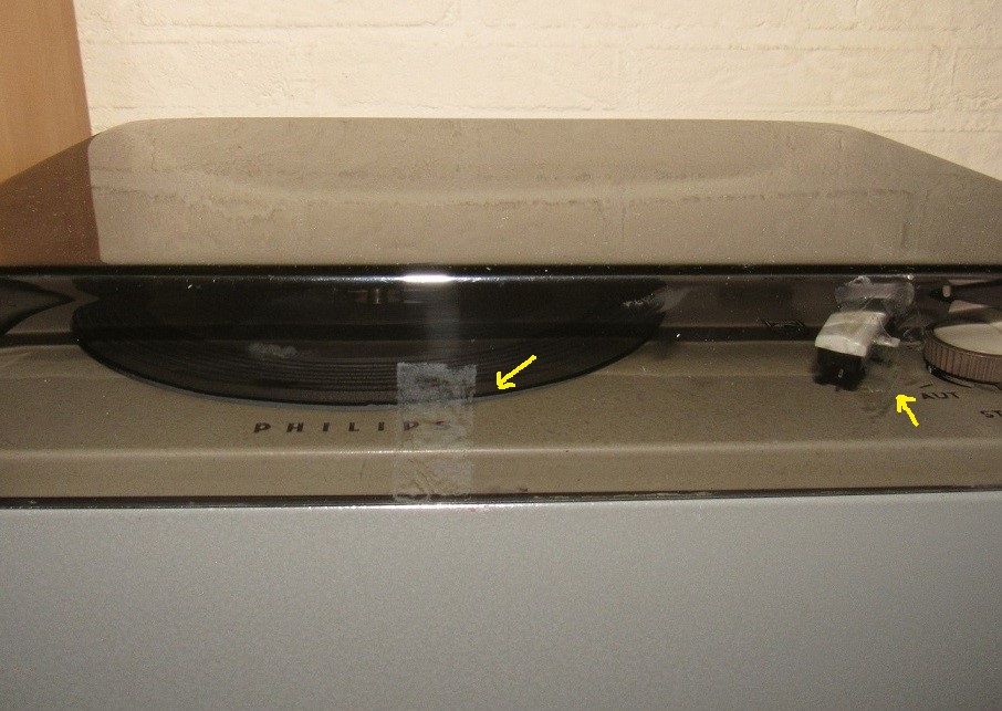

17 aug 2021 18:01 #91764
door FMX
Beantwoord door FMX in topic Philips AG1116
Bert, Een doekje vochtig maken met een beetje lampolie. Na aanbrengen even laten intrekken, dan zacht wrijven. Lampolie doet geen enkel kwaad aan de stofkap. Succes,
Frans
Frans

17 aug 2021 17:13 - 17 aug 2021 17:14 #91763
door Francois129
Beantwoord door Francois129 in topic Philips AG1116
Bert,
Ik neem een stukje verse tape en plak dit over de oude tape and again and again totdat alles zo goed als mogelijk weg is en dan met een beetje alcohol de laatste resten wegpoetsen.
Eventueel daarna een beetje polieren.
Succes
François
Succes
François

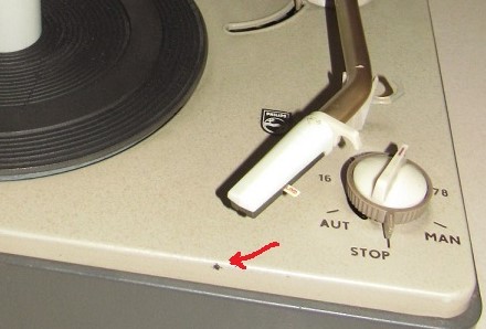

17 aug 2021 17:06 #91762
Beantwoord door Bert Kn in topic Philips AG1116
Optisch gezien heb ik hoewel hij al mooi was de puntjes op de i gezet.
Deze ogenschijnlijke kleine in het oog vallende lakbeschadiging bleek geen lakbeschadiging te zijn en kon ik er met mijn duimnagel zo vanaf krabben.
De metalen plint en het deck heb ik met AMC BIO reiniger waar Rina onze AMC pannen mee onderhoudt gepoetst.
Het resultaat mag er zijn.
Aan een zijde van de stofkap zitten er hard geworden lijmresten van sellotape op die ik er met wasbenzine niet vanaf krijg.
Iemand suggesties?
