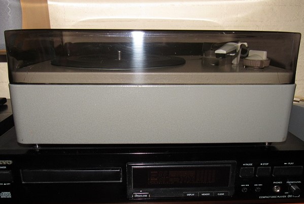

Na een probeersel is het probleem van de hard geworden lijmresten van de sellotape op de stofkap als volgt opgelost.
Het bekende groene Dreft afwasmiddel ruim en onverdund op de plekken waar de lijmresten zaten aangebracht.
Na ruim een uurtje onder de kraan met warm water goed afgespoeld en met een zachte doek droog gemaakt.
En zie hier het resultaat.
Zo kan het dus ook.

Firelux Clear kachelbrandstof Voor de Zibro kamin petroleum kachel heb nog een can waar nog een liter of 17 inzit van staan.
Zal dat eerst eens proberen op een stukje plexiglas.
Wie weet werkt dat ook goed.

Lampen olie is parafine olie.
zal ook wel zuiver zijn anders krijgt
men harde pitten met de lont

Zeker met thinner of andere agressieve solventen. Alcohol is vrij neutraal.

Francois, Op mijn fles staat : Huile de lampe, blanc. Ik gebruik het in tuinfakkels. De vergelijking met petroleum maak ik niet : heb er geen kennis van.Blijf van plexiglas stofkappen ver weg met alcohol of thinner , Je hebt zo een doffe plek.
