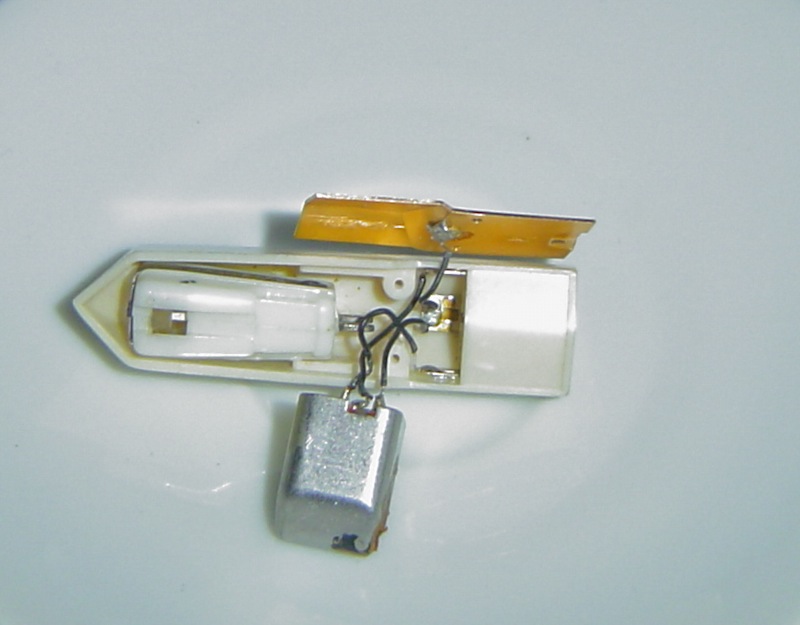

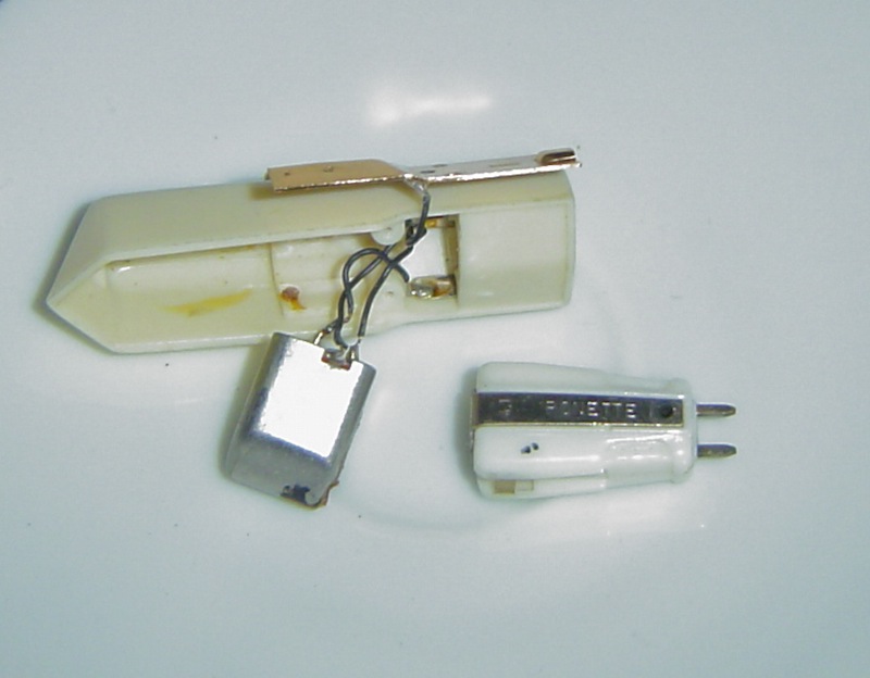

Ik heb inderdaad geschreven dat in de elementhouder een ander element geplaatst kan worden.
Maar dat is dan ook kinderlijk eenvoudig om te doen of door je expert in Zwaag te laten doen.
Je gaat op zoek naar een Ronette TO284 element. Die is nog wel te vinden en een goed en sterk
vintage MONO element uit de jaren vijftig.

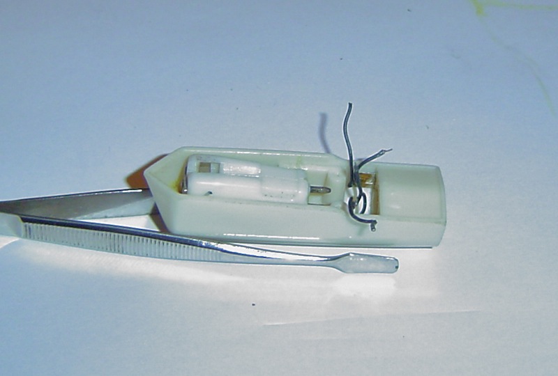

Je haalt het oude element uit de houder (zit vastgelijmd) en ontkoppelt de twee draadjes die je op het
Ronette element aansluit. Daarvan heb je het staafje om het element te draaien ervan af gezaagd
met een metaal-zaagje. Zo gepiept.
Je hebt van te voren de twee naalden er af geklikt. Let op welke voor 33/45 toeren is of 78 toeren.
Geef de 33/45 bijvoorbeeld een rode stip met een markerstift. Dit is de naald dat SA100 heeft staan
op de clip. De ander voor 78 toeren platen is de SA250.
Het beste is om op de twee signaaldraadjes de bekende schuifjes te solderen speciaal voor
de contacten van elementen. Het is niet aan te raden de draadjes rechtstreeks op de pennetjes
van het element te solderen.
Vervolgens lijm je met een dropje bouwkit het Ronette element op de verhoging in de houder.
NIET op het lagere gedeelte waar het oude element zat.
Het kussentje waar de naald op rustte MOET vrij blijven van de plastic naaldhouder.
Na droging klik je op het element het gewenste naaldje. Wil je eens schellak platen
draaien, kan je eigenlijk op het element gewoon de naaldjes verwisselen.
Voordeel van het kliksysteem.
Let wel , dit element is alleen voor mono platen, net als de AG3021.
