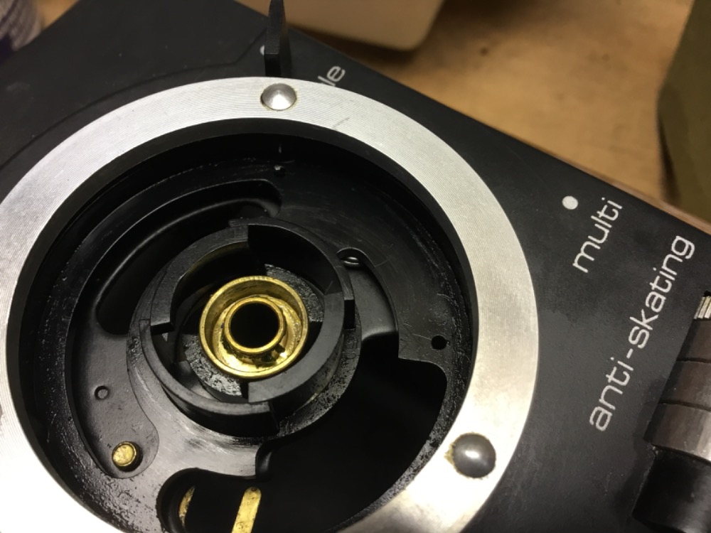

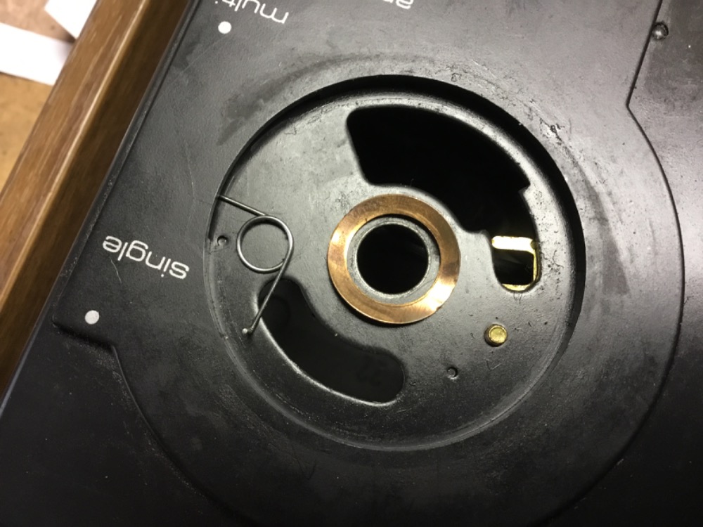

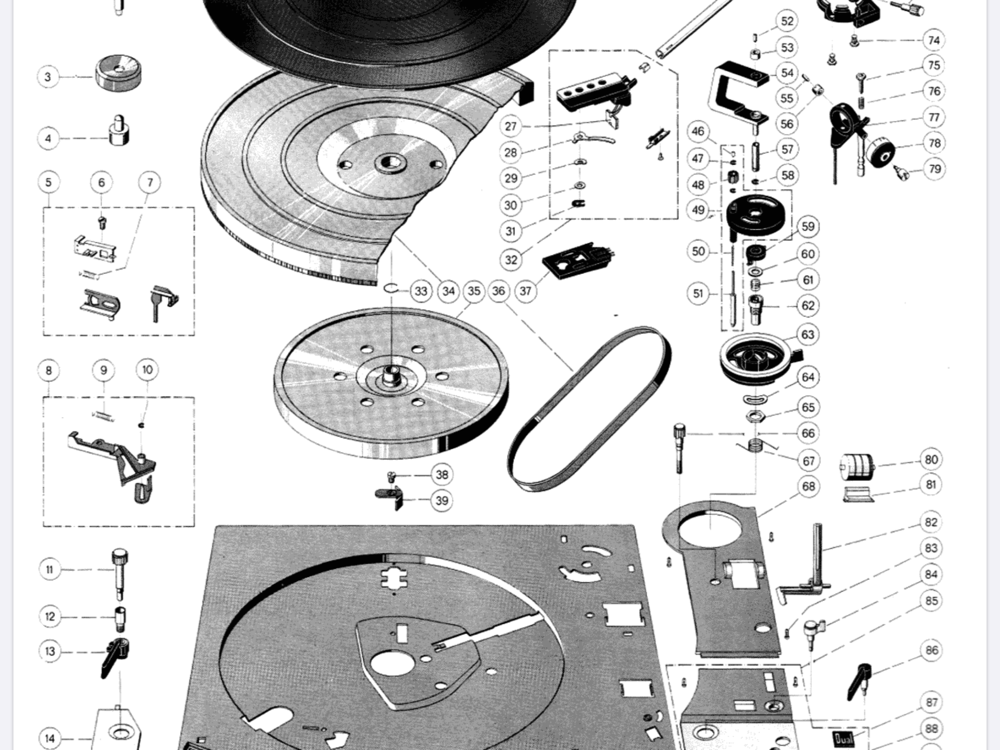

Beste,
Dank zij Ernst en de foto’s van het Duitse Dualforum heb ik gevonden waar ik het veertje moest monteren. Het gaatje in de schakelschijf had ik vrij snel gevonden. Het andere gaatje was even zoeken totdat ik een sleufje of uitsparing in het dekplaatje zag. Nadat ik de foto nog eens bekeken had zag ik het gaatje en was het vrij vlug in orde.
Nu nog even wachten op een kunststofonderdeeltje en kan ik de arm terug monteren.
Het staat dus volledig fout op het schema. (En neen het is wel degelijk dat onderdeel volgens de Dual specialisten)
MVG
François

Nou ja om te beginnen leg IK NIKS op
Werk banken en tafels Ik leg van te voren
een bakje of schoteltje bij het werk
Ik,kan zo het veertje niet plaatsen denk wel
tussen onder kant en dikken ring tezamen er tussen ingesloten
maar kijk eens naar meer schema,s
of deze veer voorkomt
