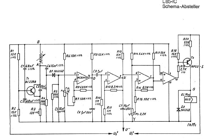

Die L85 kan een lastpak zijn wat betreft armlift en electronische afslag.
daar heb ik al menig nagel op verbeten
