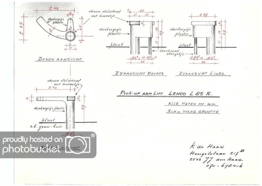

Beste mensen,
Het is niet de bedoeling om een andere platenspeler te kopen. Ik heb ook nog een Lenco L85IC maar daar is het liftarmpje van afgebroken en spijtig genoeg verdwenen.
Ik heb wel op het net een tekening gevonden van dit armpje. Zou dit met een 3D printer na te maken zijn of is dit een utopie?

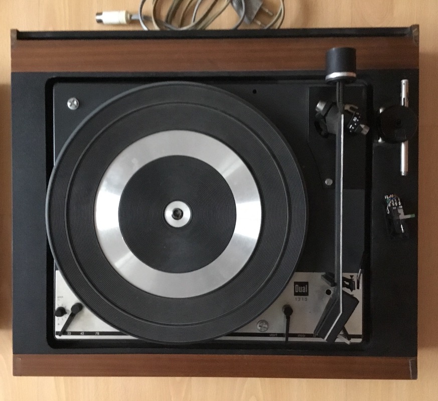

Ja van de goed kopen garrads ben ik niet zo weg bvb arm
coliese ruimten en meer van dat ik vind de goed kopen garrard s
engelsen vullis gewoon gezegt in de volks mond altijd
de prof garrard wel dat is een machiene .
rene de lenco 70 is ook niet geschikt voor duren elen menten
dan is een PH electronic beter .. een wat duurderen dual
de 1219 .

Beantwoord door Rene Daemen in topic Welke platendraaier is voor de Carad installatie te preferen?
Francois,
Kijk eens bij de schematheek van de nvhr www.nvhr.nl
Tik carad in je ziet dan ook platenspelers
De Garrard 301 ging in belgie vast door als carad
Alleen nu onbetaal baar als ik de prijzen zie
Misschien een lenco L70 nemen.
