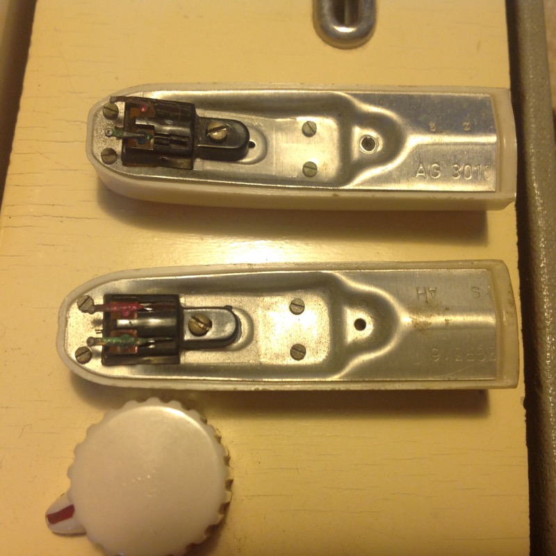

Ik heb me wel eens afgevraagd waarom ze met vet gevuld werden.
Demping van ongewenste trillingen?

Hoi Glenn
Klopt helemaal wat Jan verteld.
Het vet is een soort vaseline.
De droge versies hebben nergens last van en kunnen nog goed gebruikt worden.
De 22GP316 klinkt wat harder dan de droge AG3016.

Er zijn 2 soorten AG3016's. De met vetgevulde en de "droge". De laatste uitvoering van de AG3016 is gelijk aan de GP316. Hier is het kristal niet meer ingebed in een soort vet dat verantwoordelijk is voor het snelle oplossen hiervan. Ik heb nog goed functionerende AG3016's die ca 55 jaar oud zijn. De kristallen van de AG3306/10 kunnen ook nu nog in goede conditie zijn.

Hallo,
het is vrij bekend dat het kristal van oude elementen, zoals bvb de Philips AG3016, niet duurzaam is.... Door vocht enz wordt dit smurrie....
Mijn vraag aan de kenners.... De latere kristal elementen zoals AG3306.... Zijn die even gevoelig voor dit verouderen ? Die werden ook nog in zo'n aluminium tube verkocht...
Glenn
