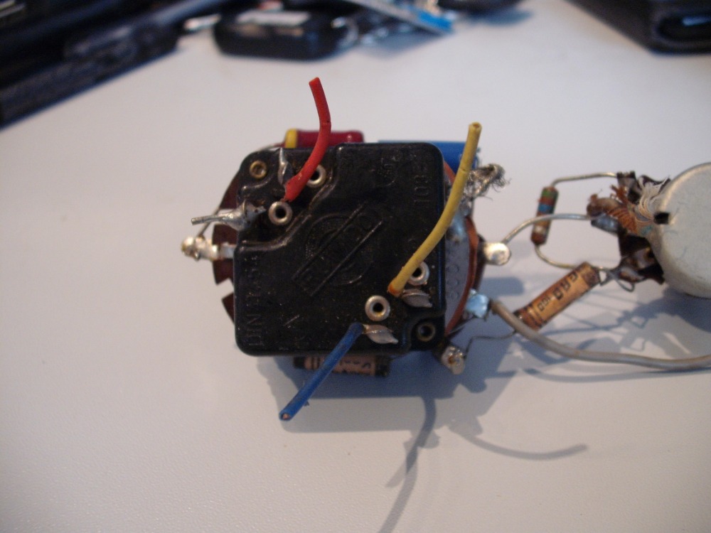

27 mrt 2019 09:36 - 27 mrt 2019 10:36 #76771
Beantwoord door RR1957 in topic Voedingskabel aansluiten
Hoi Peter.
Dank voor je reactie.
Als dat zo is moet ik er wel tevreden over zijn (?).
Van alle Companions die ik gehad heb (een stuk of vijf in de afgelopen 20 jaar)
vind ik deze het minst presteren. Hij kan niet echt luid en de basweergave valt me
wat tegen. Ik dacht dat het misschien aan de niet originele potmeter zou kunnen
liggen, maar ik begrijp dat dit niet het geval is. Misvatting van mij dus.
De weergave is niet slecht, maar zoals gezegd, moet het beter kunnen gezien de
ervaringen met vorige exemplaren. Zeker meer laag (regeling staat op max) en zeker
luider.
De AG9107 bijvoorbeeld, klinkt beter. Maar die klinkt dan ook heel erg goed voor
een koffergrammofoon, zeker met de Grundig Zuil. Die zet ik trouwens ook wel eens
als tweede luidspreker op de Companion, maar geeft qua geluid geen echte verbetering.
Alleen uiteraard een bredere mono weergave.
Groet
RenéR

27 mrt 2019 08:12 #76770
Beantwoord door peter1952 in topic Voedingskabel aansluiten
Dit is een latere uitvoering, die heb ik zelf ook gehad. Deze potmeter heeft geen aftakkingen voor fysologische volumeregeling. Het is dezelfde potmeter als in de Bambino gebruikt is.
Wat is er mis met deze potmeter?
27 mrt 2019 08:01 - 27 mrt 2019 08:01 #76769
Ik zoek deze originele aan/uitschakelaar en tevens volume regelaar.
Bij mij zit er een andere in en ik ben er niet geheel tevreden over.
Laatst bewerkt 27 mrt 2019 08:01 door RR1957.

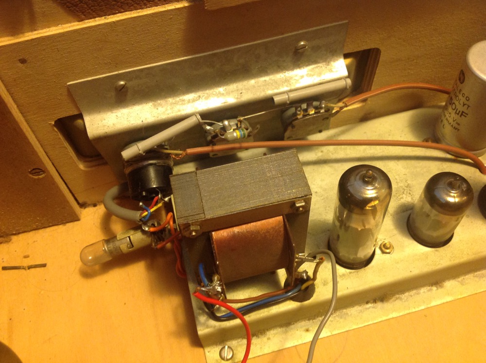

26 mrt 2019 21:13 #76765
Beantwoord door Huub in topic Voedingskabel aansluiten
Ja ook allen C,s van de versterker
zijn niet goed meer .
26 mrt 2019 20:38 #76763
Beantwoord door admin in topic Voedingskabel aansluiten
Ik denk dat het verstandig is, om ook nog wat aandacht aan de condensatoren te schenken die ik op de 1e foto zie. In bijna alle gevallen zijn deze aan vervanging toe.
