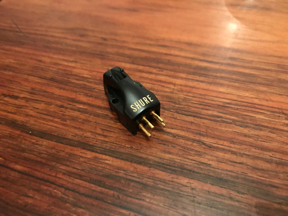

naalden Shure M3D ontvangen.
01 jan 2019 21:42 - 01 jan 2019 21:42 #75287 door Huub
Beantwoord door Huub in topic naalden Shure M3D ontvangen.
Ja de bolletje dat is voor doorzakken dus te zwaar
of te diepe groeve de nieuwe naalden van het PH 410
bezitten aan de zijkant ook twee opstandjes
dat is ook gedaan omede dat deze ook in de wisslaar gebruikt word
met op het arm gewichts instelling 4 of 6 gram .
de bolletjes is dus niet zo wichtig met gewone hifi tafel
ja met diepe mono groeven nou dan zakt de naald maar dieper
dat is ook geen maleur .. het komt meer voor bij AM oude naald dyn element
een opvang vorkje .

01 jan 2019 21:36 - 01 jan 2019 21:36 #75286 door RR1957
Beantwoord door RR1957 in topic naalden Shure M3D ontvangen.
Niels schreef :
Bert Kn schreef :
Ga ik proberen. Bij de vorige kreeg ik de tip om een hete soldeerbout er kort tegen aan te zetten.
De verkoper kwam nog wel met de opmerking dat het stuk gaan mogelijk door mij was veroorzaakt omdat ik met een voltmeter naar de weerstand gekeken had. Dit was echter nadat ik al luisteren tot de conclusie was dat uit 1 kanaal geen geluid kwam.
Groet,
Niels
Ja, we zullen de tip bewaren, mocht het evt. nodig zijn.
Tot nu toe heb ik veel plezier van mijn exemplaar, in nieuwstaat overgenomen van John Hupse.
Groet
René
Laatst bewerkt 01 jan 2019 21:36 door RR1957.
01 jan 2019 21:32 #75285 door RR1957
Hoi Niels.
Aha, in detail inderdaad dezelfde als die van mij, al ontbreken bij mijn exemplaar de twee bolletjes naast de naald.
01 jan 2019 21:31 #75284 door Niels
Beantwoord door Niels in topic naalden Shure M3D ontvangen.
Bert Kn schreef :
Het is mij nu al voor een tweede keer overkomen dat één van de twee kanalen defect is.
Niels,
Met een Seeburg Redhead mono MD element heb ik dat probleem 2 x gehad.
De tip was er met een penlite batterij kortstondig (even aantikken) spanning op te zetten.
Bij een van die twee heeft dat geholpen, die werkt nu na zo’n vier jaar nog steeds goed.
Hoi Bert,
Groet,
Niels
Niels
01 jan 2019 21:27 - 01 jan 2019 21:33 #75283 door Niels
Hoi René,
De eerste generatie of zoals SHURE het zelf omschrijft de "PRO" versie....
Ik heb gelukkig nog wel één die werkt, en ook nog een latere versie.
Groet,
Niels

01 jan 2019 21:00 - 01 jan 2019 21:25 #75281 door RR1957
Hoi Niels.
Daar heb je uiteraard gelijk in en ik zie wel tegen die tijd.
Inderdaad heb ik op een Duitse site gezien dat het zo'n 100 euro kostte.
Punt is dat het zo'n mooi ranke naald-houder is met een fraaie stand van de naald.
Het tweede was mij niet bekend en ik heb tot nu toe geen problemen gehad.
We hebben het hier uiteraard over het stereo MD element van Shure, de M3D.
Heb je het dan over de M3D met de hogere naalddruk of de lagere naalddruk?
Groet terug
René
