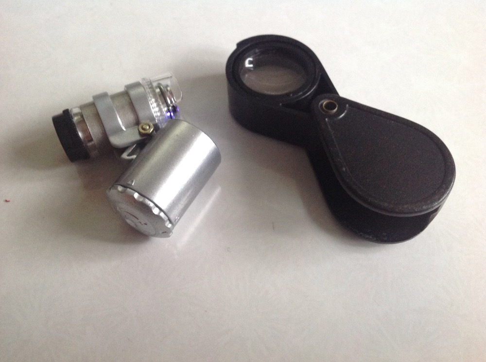

Hoi Jan
"Het is me niet duidelijk bij dit type hoe je de naald goed voor de lens kunt krijgen en of de naaldhouder mogelijk niet in de weg zit".
Dat gaat op zich juist goed als je de naald in het element laat zitten. Dan kan je op zich dicht bij de naald komen, maar niet verder dan de beschermrand van de lens die naar voren steekt. Op zich kan ik de naald van alle kanten goed bekijken. Mijn stereo naald is 0,7 mil. op de Shure M3D. Juist door het lampje is de naald best goed in beeld.
Voor het geld hoef je het inderdaad niet te laten. Mijn partner gebruikt hem voor andere doeleinden (controle Chinees antiek e.d.) en had hem ooit uit China meegenomen. Ongetwijfeld veel goedkoper daar zoals met alles.

Ik heb een ander type met verlichting dat 60x vergroot. Dit is bruikbaar bij de inspectie van 78 toeren naalden ( > 60 u). Een 25 u naald is op het randje, maar voor stereo naalden (< 18 u) is dit toch echt te weinig voor goede inspectie (of de naald moet afgebroken zijn). Ook is bij dergelijke goedkope microscoopjes de kwaliteit van de lens matig; echt scherp beeld kun je niet krijgen. Het is me niet duidelijk bij dit type hoe je de naald goed voor de lens kunt krijgen en of de naaldhouder mogelijk niet in de weg zit. Bij AliExpress kun je deze microscoop al op de kop tikken voor € 1.71 incl. verzendkosten. Wil je experimenteren, heb je wat geduld en ben je niet bang voor een kat in de zak dan hoef je het voor de prijs niet te laten.
Groet, Jan
Groet, Jan

Zojuist nog even geprobeerd. Ziet er goed uit bij mijn element.
Het is zeer wel mogelijk om hiermee de naald te bekijken, maar wel met een vaste hand.
Voordeel is het lampje dat er in zit. Het naaldje is op zich goed te zien, maar verwacht geen
supergroot wonder.
Een snelle check met een sterke loep en dan inderdaad tegen het licht, zoals Huub stelt.
Groet
René

Ik gebruik ook wel een Lens van een film toestel
dan gewoon in het element laten zitten
en tegen het licht of daglicht houden
en zo in de hand houden en uitrichten de Focus
dan ziet men ook of de naald scheef afslijt
of dat de punt niet meer juist is . ik kan het goed zien zo
gewoon een lens vergroting die men uit zo, projector trekt van voren
bvb uemig of anderen merken . je word er vanzelf handig mee .
vaak kan je met de hand de lens nog indraaien en vergroot voldoende .
ja je zal wat moeten richten met de hand .. maar het is goed te doen
maar ook altijd met de naald in het element van VOREN bekijken
het is even zoeken maar wel goed vind baar
zo zijn er ook nog wel kijkers los te koop in de optiek winkel,s
met instel baar heit aan de kop dun model 80.x vergroting bvb
