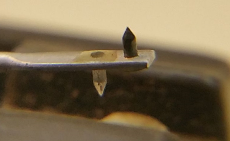

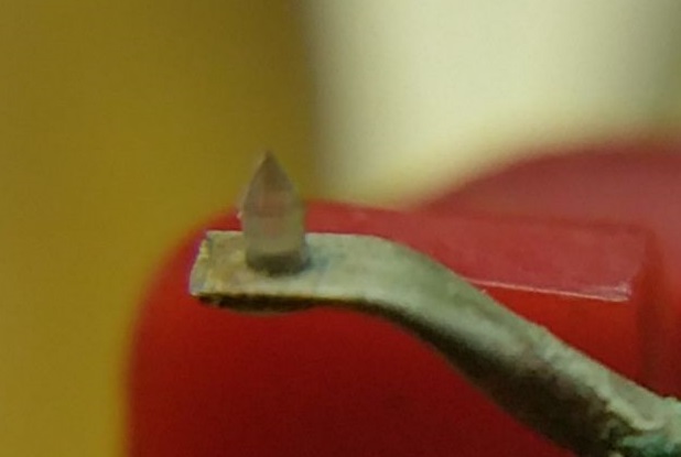

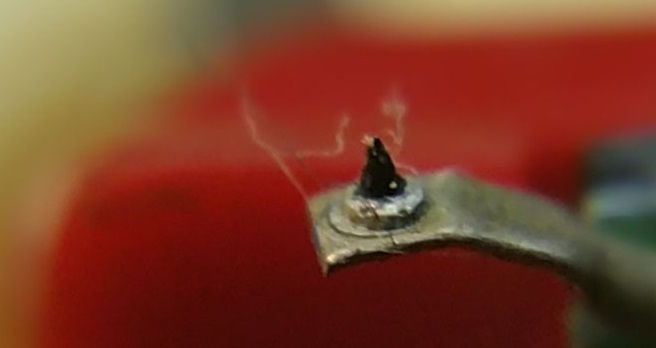

09 dec 2018 13:58 #74709
door MauriceH
Beantwoord door MauriceH in topic Controle naalden.
Ik heb eens zo'n lens oogkapje 15x gekocht.
Deze zet ik voor mijn fotocamera lens, dan kan ik daar ook nog eens in zoemen.
Vervolgens op de pc kan ik nog verder in zoemen.
Ik zeg 't gaat.
Tenminste voor die oude kristal elementen is het te doen.
Inderdaad voor de betere MD element naalden en dus de betere afspeel apparatuur
is een zeer goede lens beter natuurlijk.
Hier via mijn truukje
AG3301 Nieuwe naald
AG3301 oude naald
GP205 nieuwe naald
Ik zeg 't gaat.
AG3301 Nieuwe naald
AG3301 oude naald
GP205 nieuwe naald
