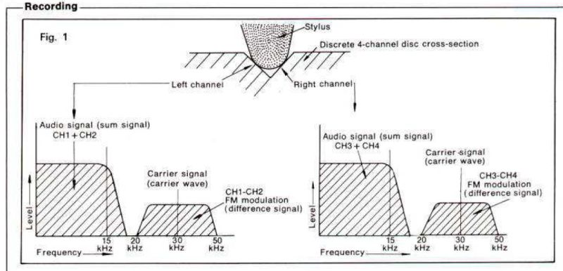

De CD-4 kan NOOIT op een Cd gezet worden.
De qaud info staat in een boven band op 30kHz.
Dus moet de CD minstens tot 50kHz kunnen gaan, Gaat ie niet is na 20k |-streep.
Heb je een decoder voor nodig bv een Panasonic SE405H -heb ik.
Ik zal eens een Philips Quadrofoon opnemen en dan op CD branden, zien wat daarvan komt.
Zou alleen met standaard Qaudrofonie kunnen.
Immers de informatie zit in de stereo-matrix.
