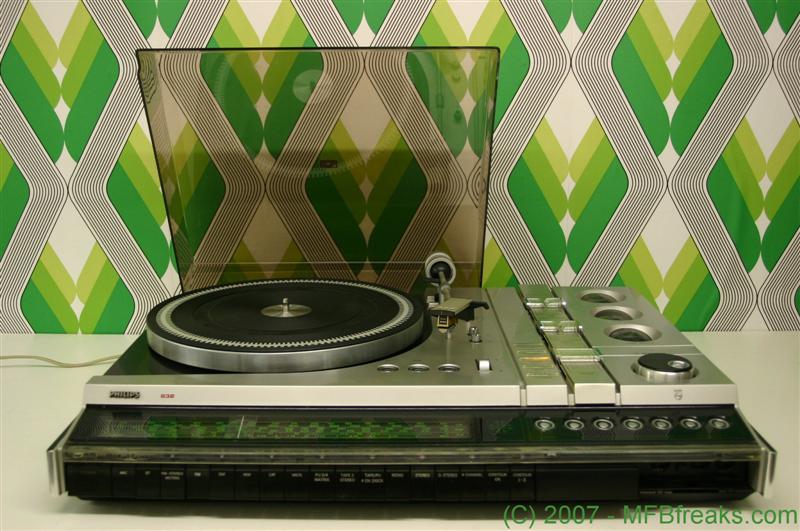

wel ja gelijk het vlaggeschip uit die serie.. Prachtig.
De 412 element is al de goede start.
Is ook nog Quadro geschikt en dus die zoektocht gaat verder naar een 422.
En natuurlijk een mooie Quadro LP er bij.
Let op er zijn diverse soorten en maten Quadro technieken.
Ik heb even dit gelezen:
www.oudio.nl/phono/22rh832.htm
Je hebt er een bijzonder mooi toestel bij.
Zelf heb ik onlangs de 22RH953 opgeknapt , ook zo'n enorm toestel.
Hoewel is een roeibootje vergeleken bij de 832.
De 22RH802 welke ongeveer in zelfde staat als op jouw foto verkeerd en staat
op de lijst van oplappen.
Mooie aanwinst die 832.

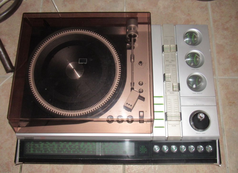

Morgen ga ik wat spulletjes die ik over heb naar de schenker van de 832 brengen.
Wat wil je doen Bert? Die 832 uit de kelder vissen en alvast eens opkuisen en bekijken.
Dat wordt dus poetsen. :lol:

Dag Cees,
De 22RH 832 krijgt van de schenker als tegen dienst een revisie mee.
De 532’s die ik erop ga gebruiken besteedt ik uit, kleine printbaantjes zijn niet zo mijn ding en daar heb ik ook niet de juiste middelen voor om dat te kunnen.

Zo Bert,
Dat wordt wel even klussen !Gaat wel klinken met die MFB's !
wel reviseren , en niet "spelend"maken, ze zijn het waard.

Een van mijn wensen was nog een mooi apparaat uit de Philips fisheye serie.
Van een FB vriend kreeg ik deze voor mijn verjaardag omdat hij hem dubbel heeft.
Zodra hij de nodige liefde en aandacht aan het apparaat heeft gegeven kan ik hem ophalen vandaar dat ik voor de totale beeldvorming een extra afbeelding van MFBfreaks heb gebruikt met dank aan Thomas Bauer.
Zelf moest ik voor de luidsprekers en een element zorgen.
Afgelopen week heb ik via MP een set 22RH532 plus een set 22RH541 speakers in een koop gekocht.
De luidsprekers werken nog prima, bij een van de 532’s duurde het op stand-by schakelen lang en ging het moeizaam.
C559 330 mF vervangen en het relais gereinigd was de oplossing.
Voor het element wat mist heb ik nog een goede vervanger Philips 22GP412 met nieuwe naald liggen.
