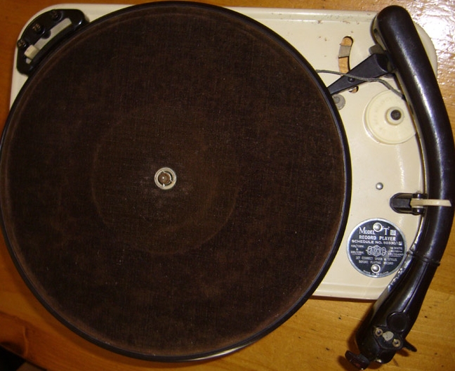

Bedankt heren voor deze tips, hierdoor was in een wip het plateau los!
14 sep 2018 22:31 - 14 sep 2018 22:32 #73410
Beantwoord door Huub in topic Garrard model T
Met dat afhalen van de platou kom je ook
nog de rem tegen beter is dan zet arm op start te zetten
ook weer met het opleggen . er zit een rem vilt nok aan de binnen kant platou

Hallo Ludo
als ik het goed zie zit er een soort borg veer op de middenas.
Die zal eerst verwijderd moeten worden.
Gewoon bij het oog naar buiten schuiven.
Zoals René zegt eventueel een tik op de middenas geven.
Winand

Hallo Ludo
Even een tik op het as doen met een heft van een grote schroeven draaier
Met 1 hand draaitafel oplichten en de andere hand een tik op de midden as geven.
Springt hij zo omhoog.
Goeie spelers
Heb meerdere Garrards staan
Succes
Grt René Daemen

14 sep 2018 20:16 #73406
door Ludo
Garrard model T werd gestart door Ludo
