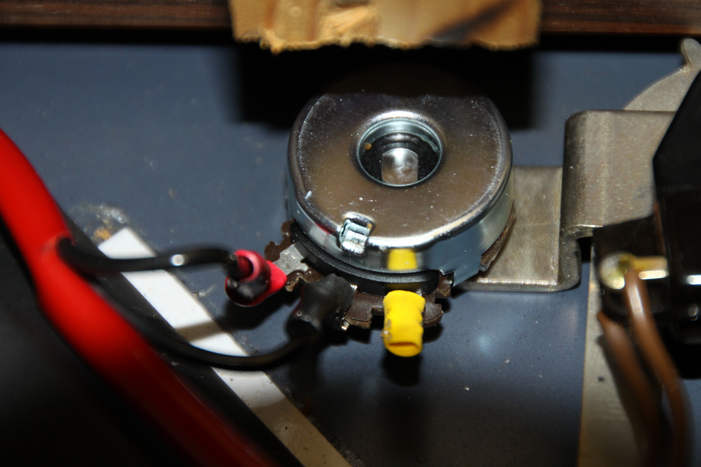

16 dec 2017 17:56 #69954
door hermanherman
Beantwoord door hermanherman in topic Acoustical 3100
Hoi Bert,
Dank, net even gemeten,vrij van aarde.
Groet,
Herman.

16 dec 2017 17:25 #69953
Beantwoord door Bert Kn in topic Acoustical 3100
Herman,
Zeker netjes gedaan.
Wellicht overbodig maar mocht je het nog niet gedaan hebben zou ik voor de zekerheid meten of de fiber ring zijn werk goed doet.
Ik heb bij de montage van de potmeter een fiber ring geplaatst tussen platenspeler en de potmeter,dus die ligt vrij van aarde.

16 dec 2017 17:02 #69952
door hermanherman
Hoi Cees,
Dank voor het compliment en de waarschuwing.
Onze Buizensite baas had mij er ook al voor gewaarschuwd.
Maar ik zal er voor de veiligheid toch maar een geaard netsnoer aan maken.
Nog dank voor de hulp Henk,Cees en Bert.
Met groet,
Herman.

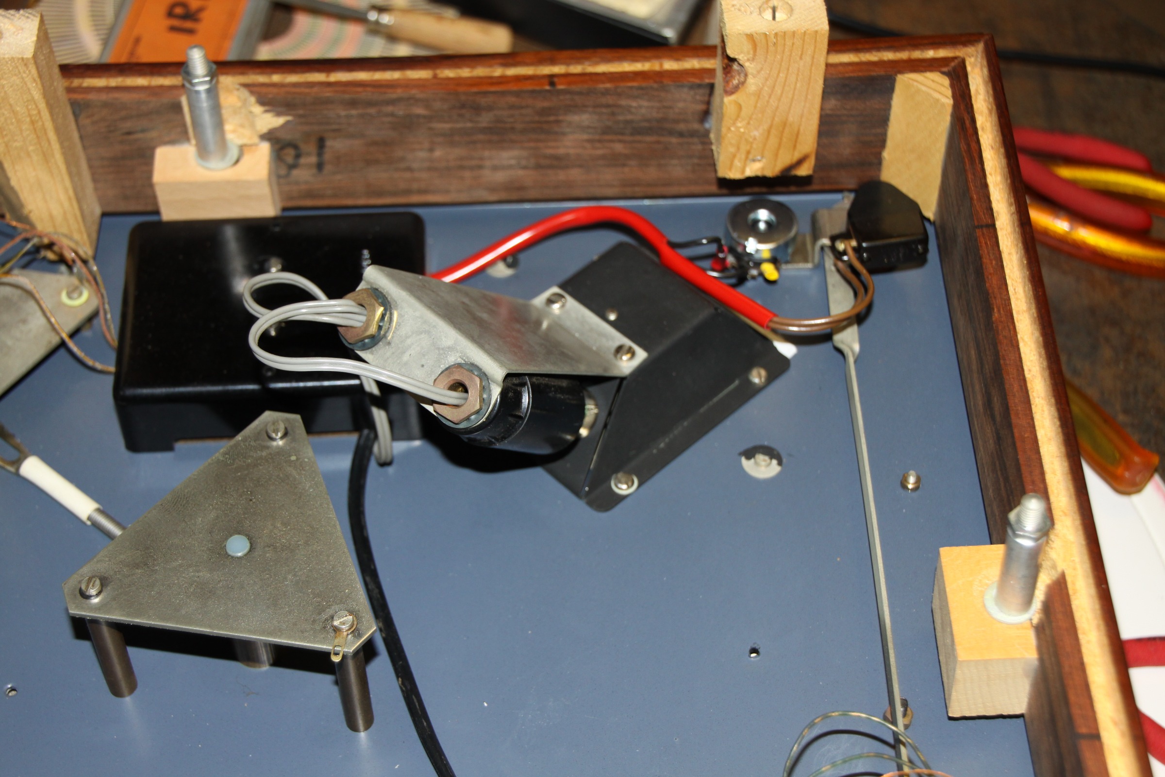

16 dec 2017 13:55 #69951
Beantwoord door Cees PA1DBA in topic Acoustical 3100
Vakwerk Herman!
Zou wel een geaard netsnoer toepassen, want als de potmeter sluiting gaat maken tegen massa.......
(kans is natuurlijk erg klein gezien zijn isolatiewaarde)

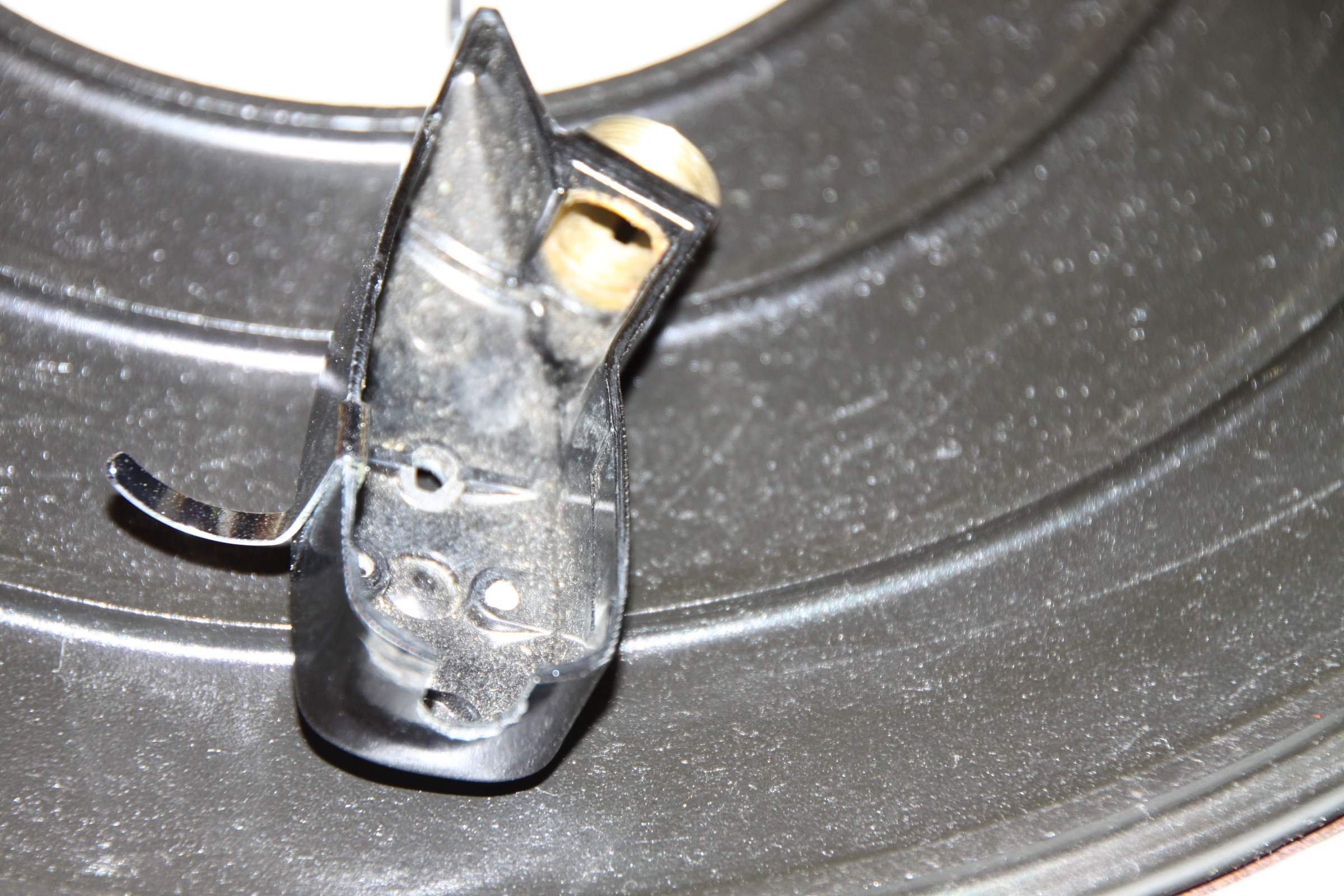

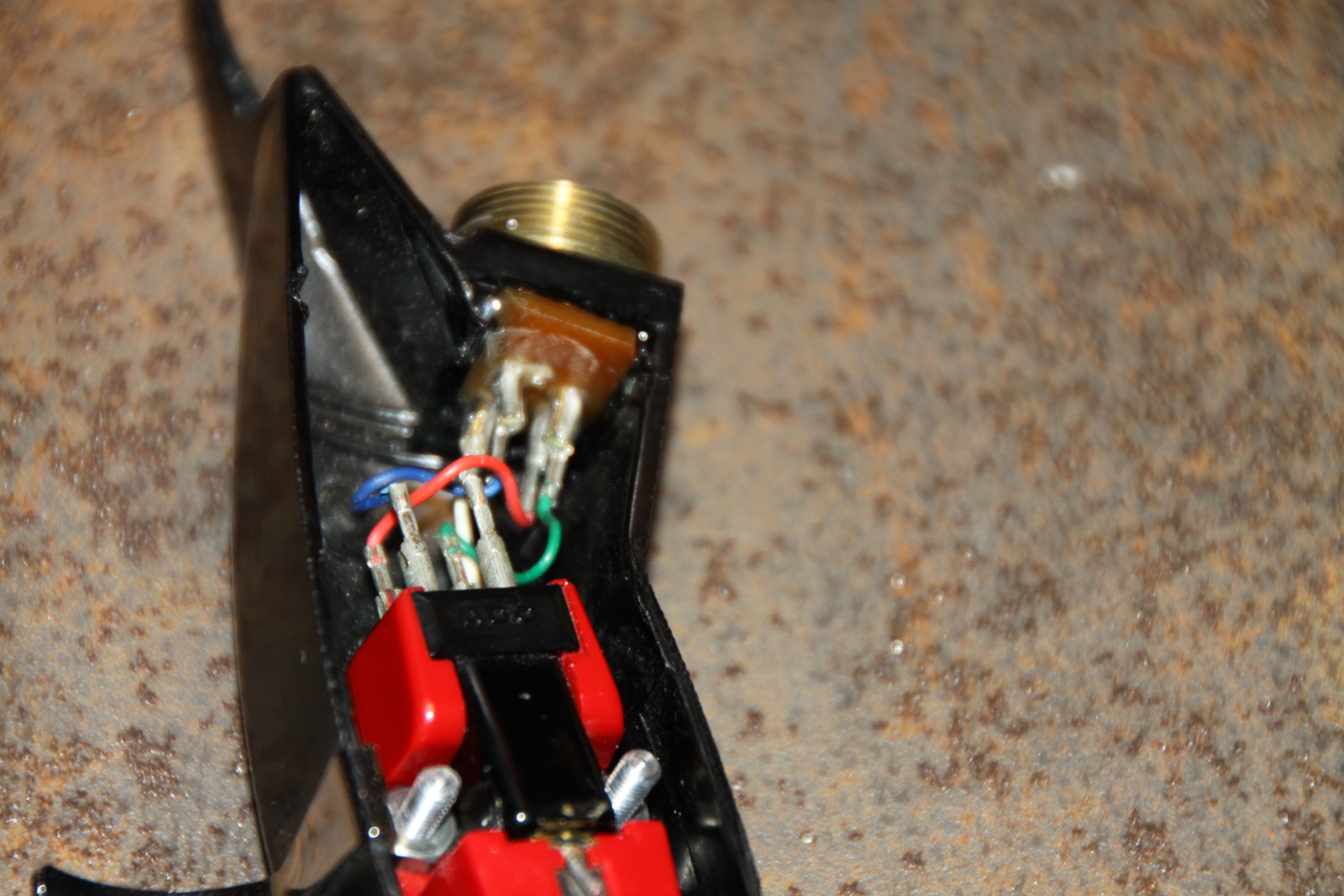

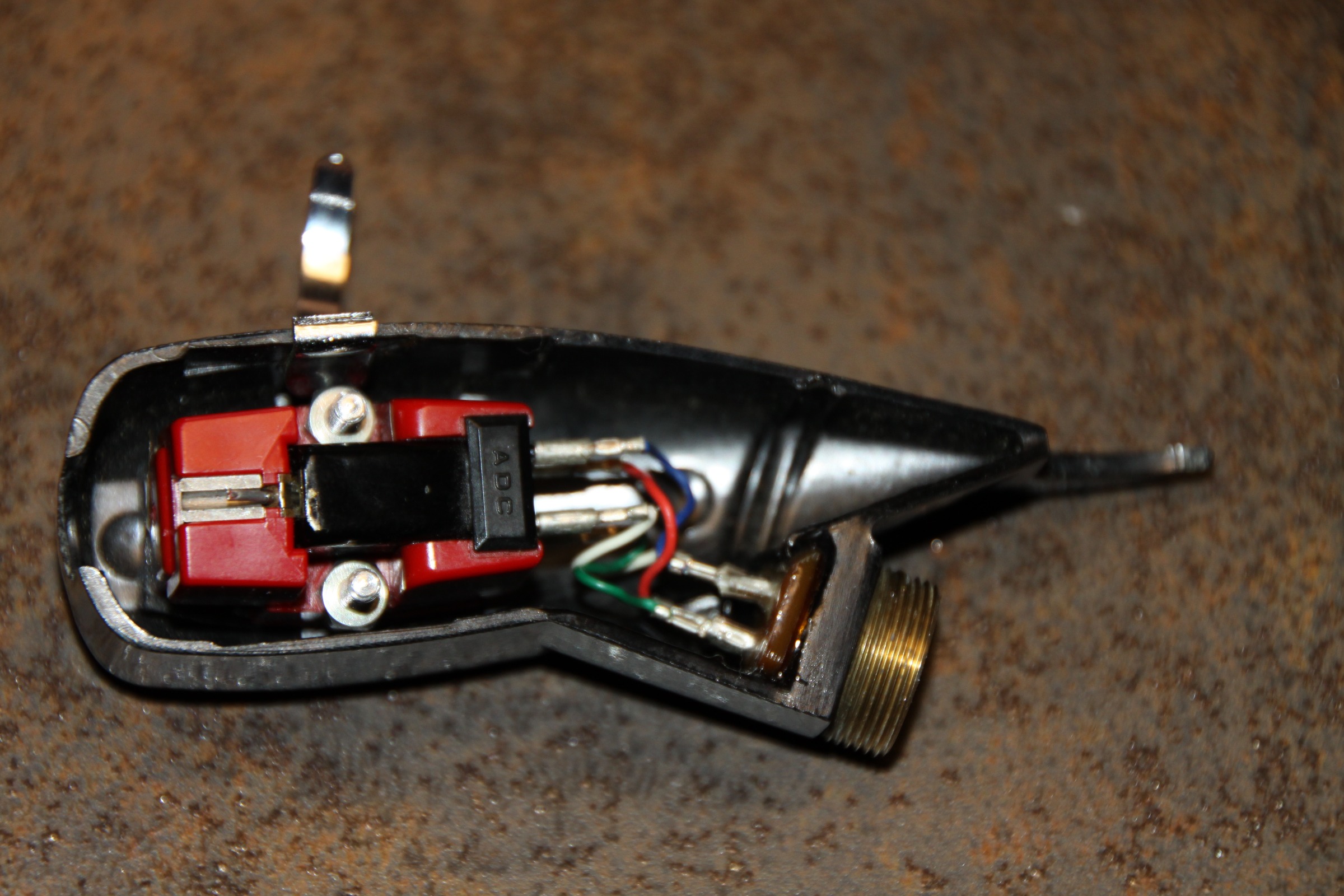

15 dec 2017 22:47 - 15 dec 2017 22:59 #69945
door hermanherman

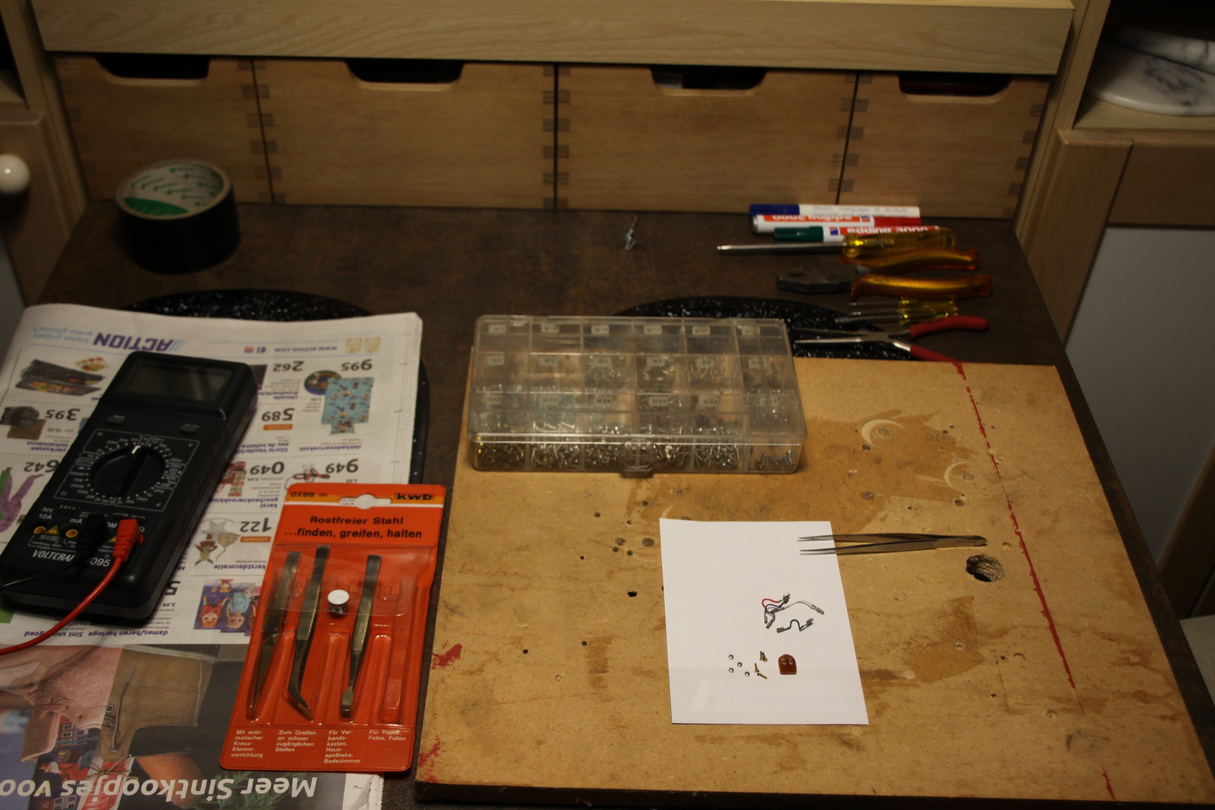

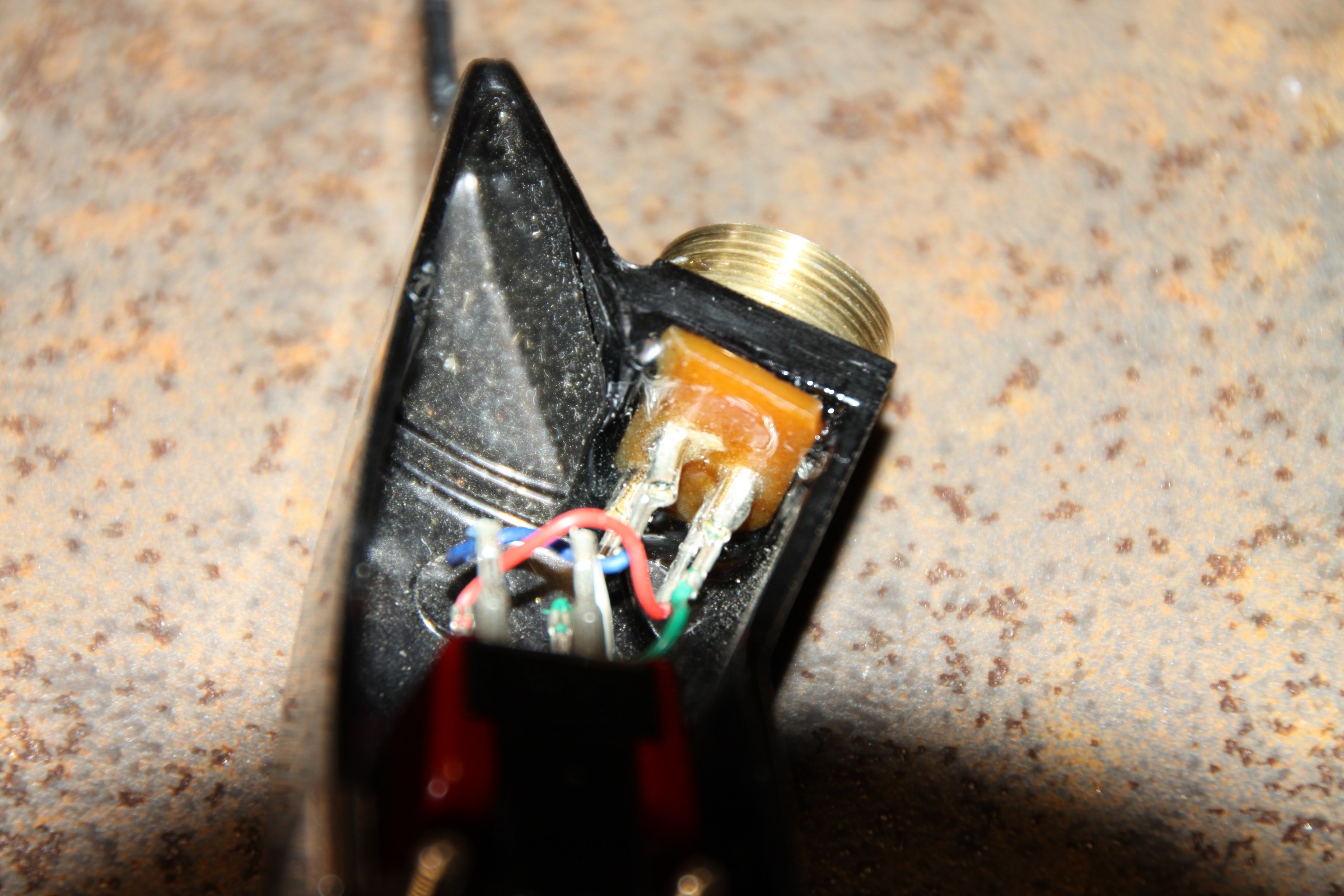

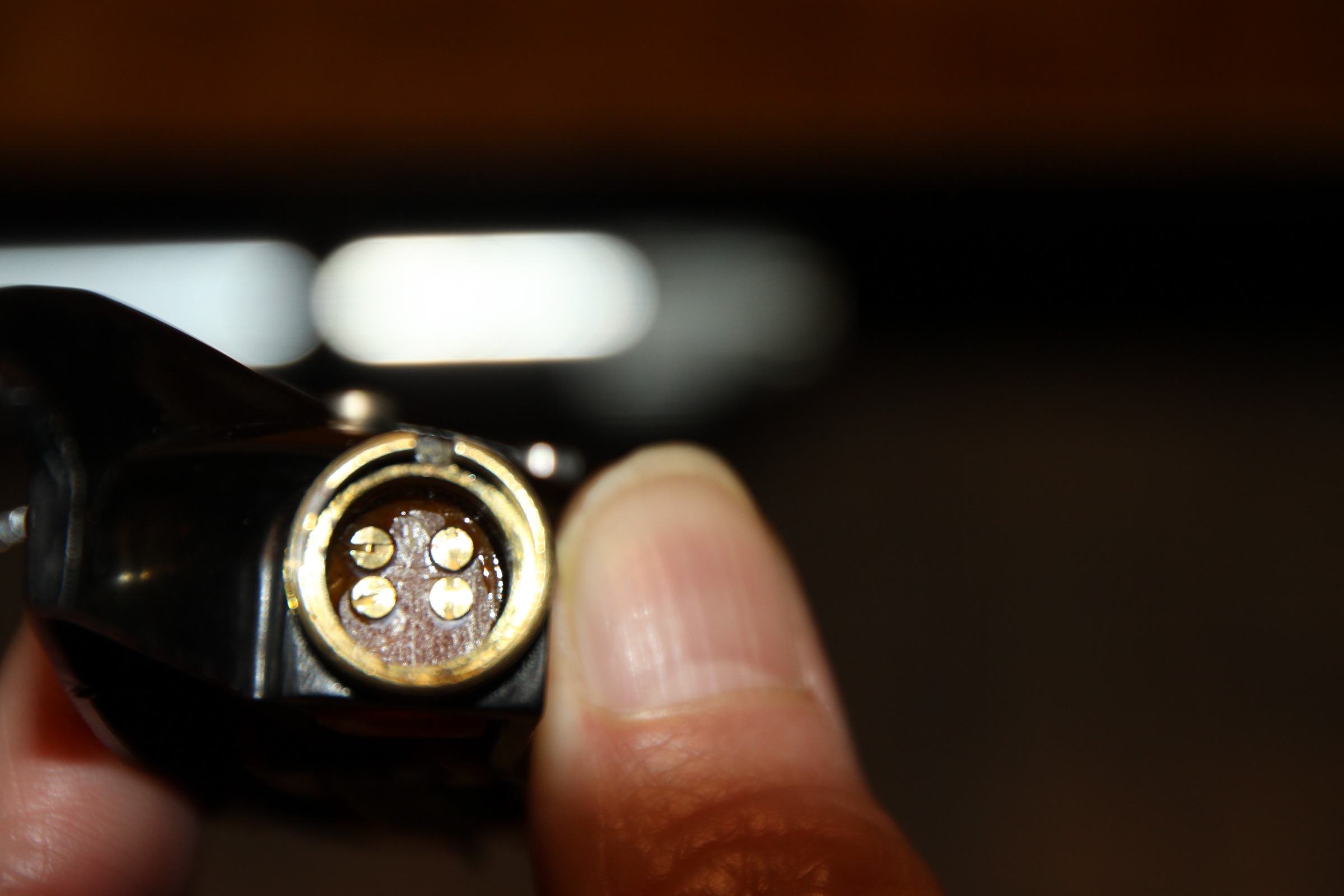

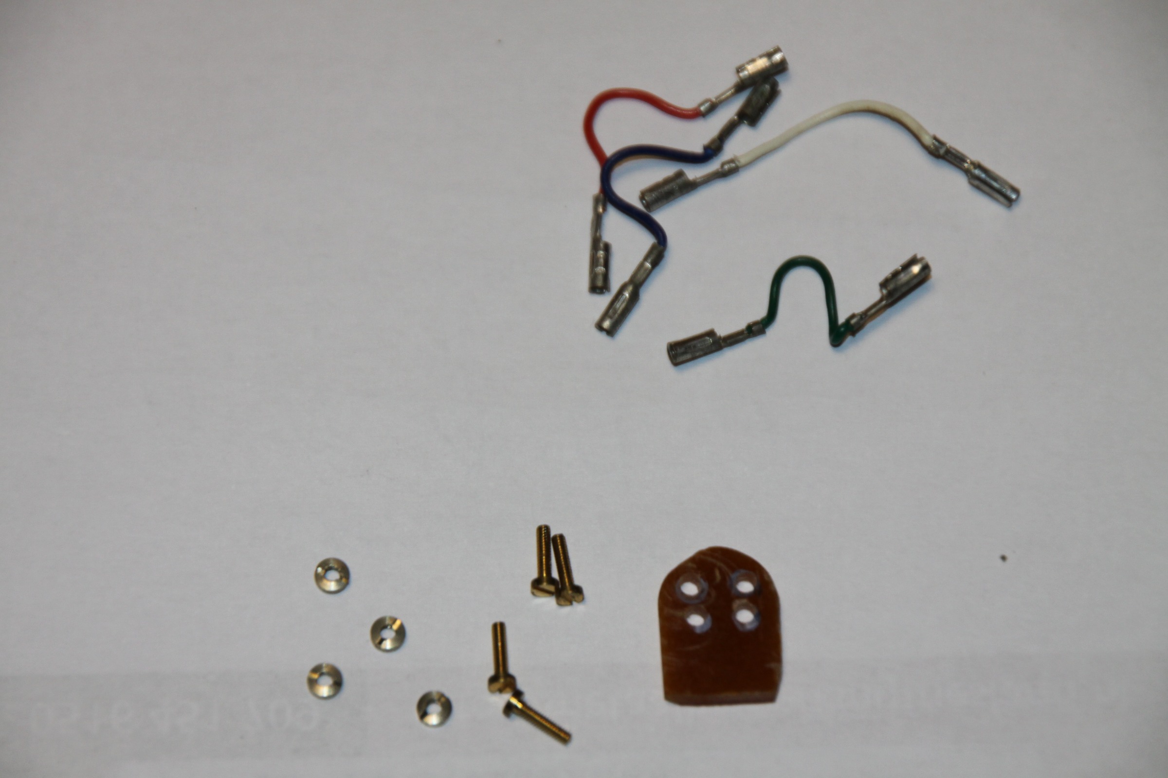

Goedenavond,
Op de Acoustical 3100 zat, toen ik hem kocht een mooie Rocketeer kop zoals die genoemd wordt, maar was helemaal leeg.
Een pertinax plaatje op maat, gemaakt een heel priegel werk, maar leuk om te doen.
Vier 1 millimeter schroefjes en moertjes gemonteerd in het pertinax,vast gelijmd met twee componenten lijm.
Dagje gewacht en er een ADC 220 element erin gemonteerd.
Goed elementje mag ik wel zeggen.
Uiteraard foto's bijgevoegd.
Met groet,
Herman.

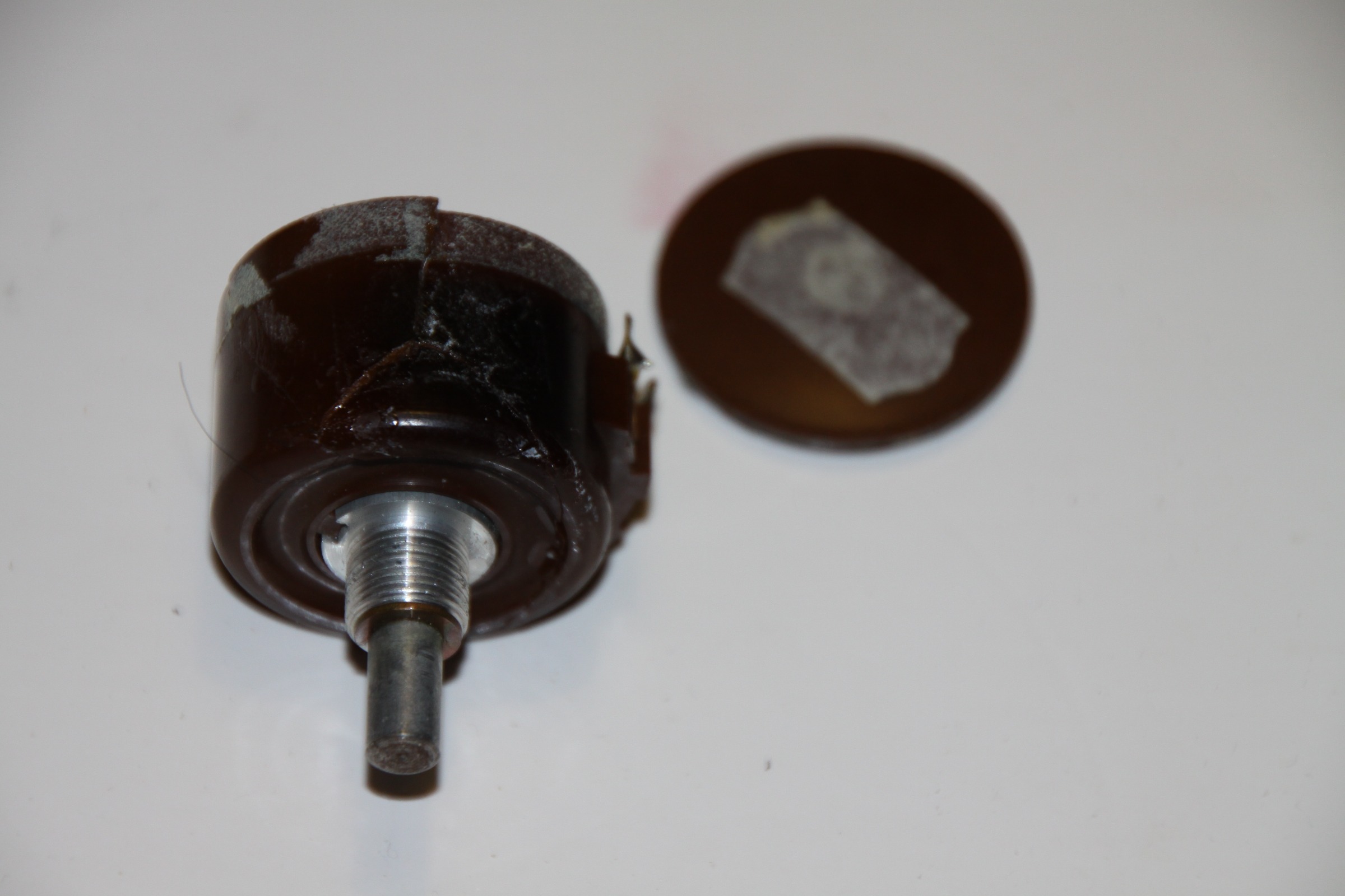

15 dec 2017 22:04 - 15 dec 2017 22:06 #69944
door hermanherman

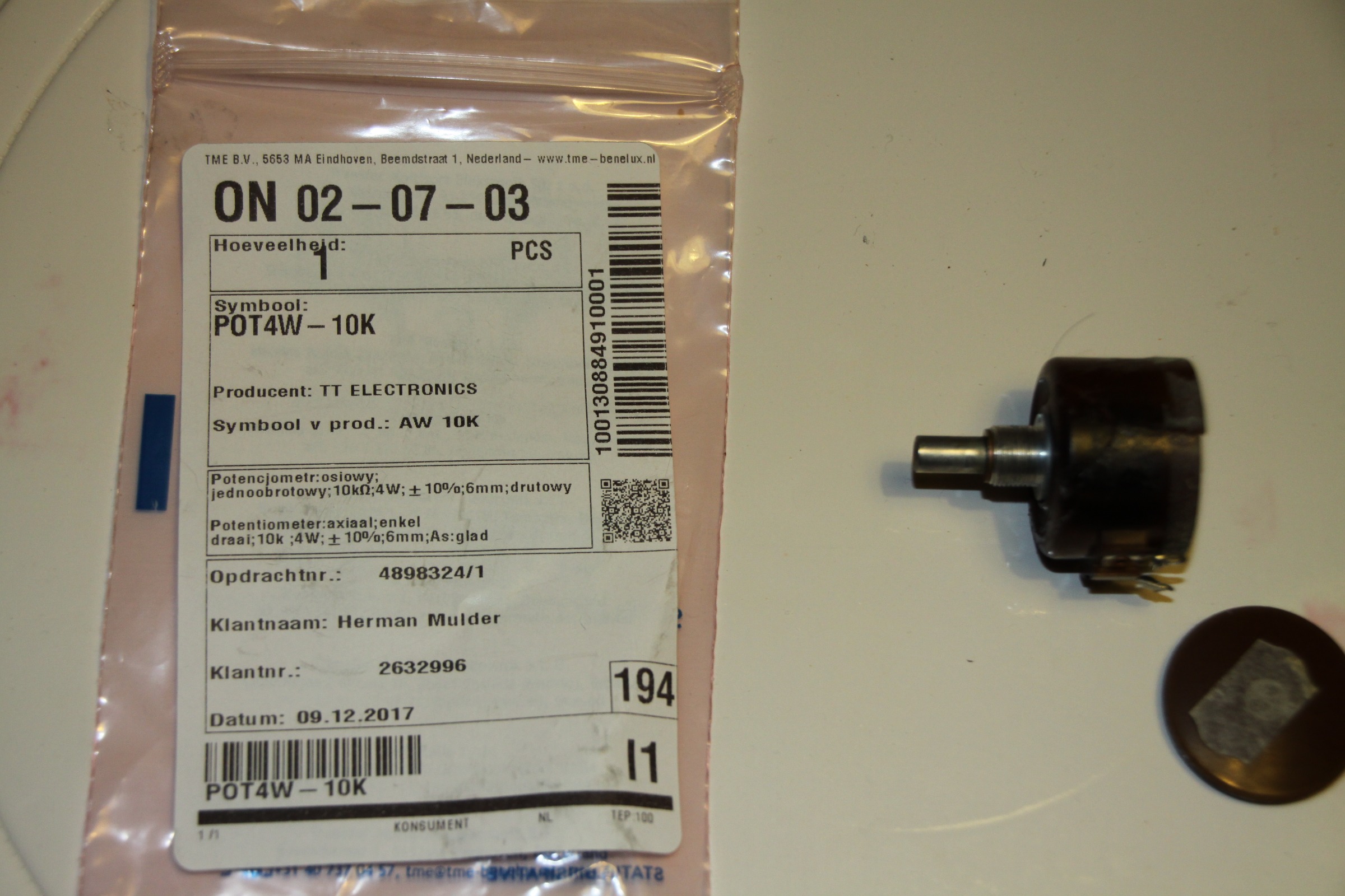

Goedenavond,
Afgelopen dinsdag de potmeter ontvangen,supersnel mag ik wel zeggen want ik had hem zaterdag ervoor
besteld.
Meteen gemonteerd en werkt perfect,ik heel blij.
Nog wat foto's bijgevoegd.
Zoals jullie kunnen zien is de oude rheostat echt wel naar z'n grootje,viel gewoon uit elkaar en was behoorlijk heet geweest.
Komt nog een berichtje als tie helemaal naar m'n zin en klaar is.
Met groet,
Herman.
