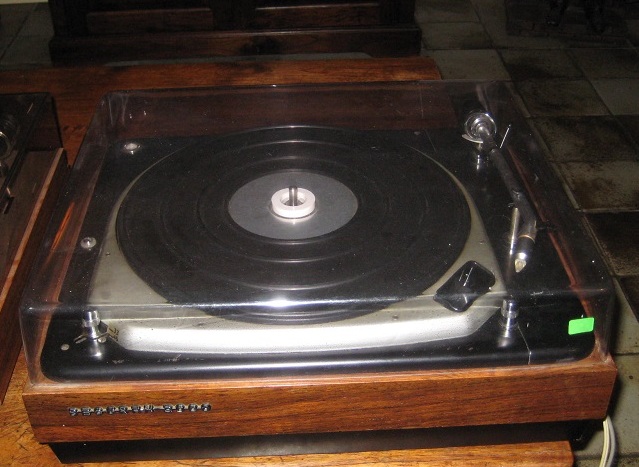

Hallo mede forum'ers,
Wie zou mij kunnen helpen aan een Rheostat 10K 5 watt voor mijn Acoustical 3100 zoals besproken in deze draad.
De diameter mag niet groter zijn dan 33mm.
Hoor heel graag.

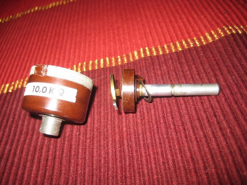

03 dec 2017 17:03 #69845
Beantwoord door Bert Kn in topic Acoustical 3100
Henk,
Volgens mij dezelfde tafel als van de Beogram 3000.
In de Beogram 3000 zit een 10K draadgewonden potmeter.
Foto's komen van internet

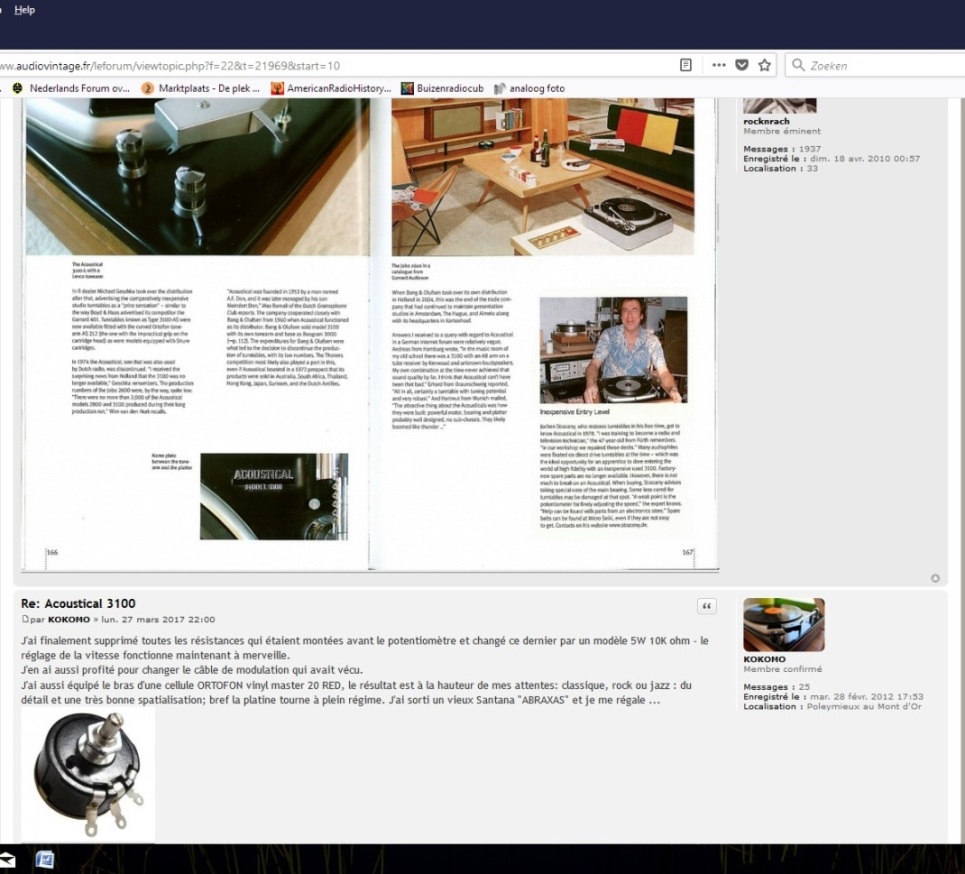

03 dec 2017 16:36 #69844
door MauriceH
Beantwoord door MauriceH in topic Acoustical 3100
dorée: EROMET 0,68 microF 10%
rouge: FROID 4700 picoF 400V alt
blanc: VITROHM GLA 2500 ohm
Foto's onder aan de pagina:
www.audiovintage.fr/leforum/viewtopic.php?t=21969
