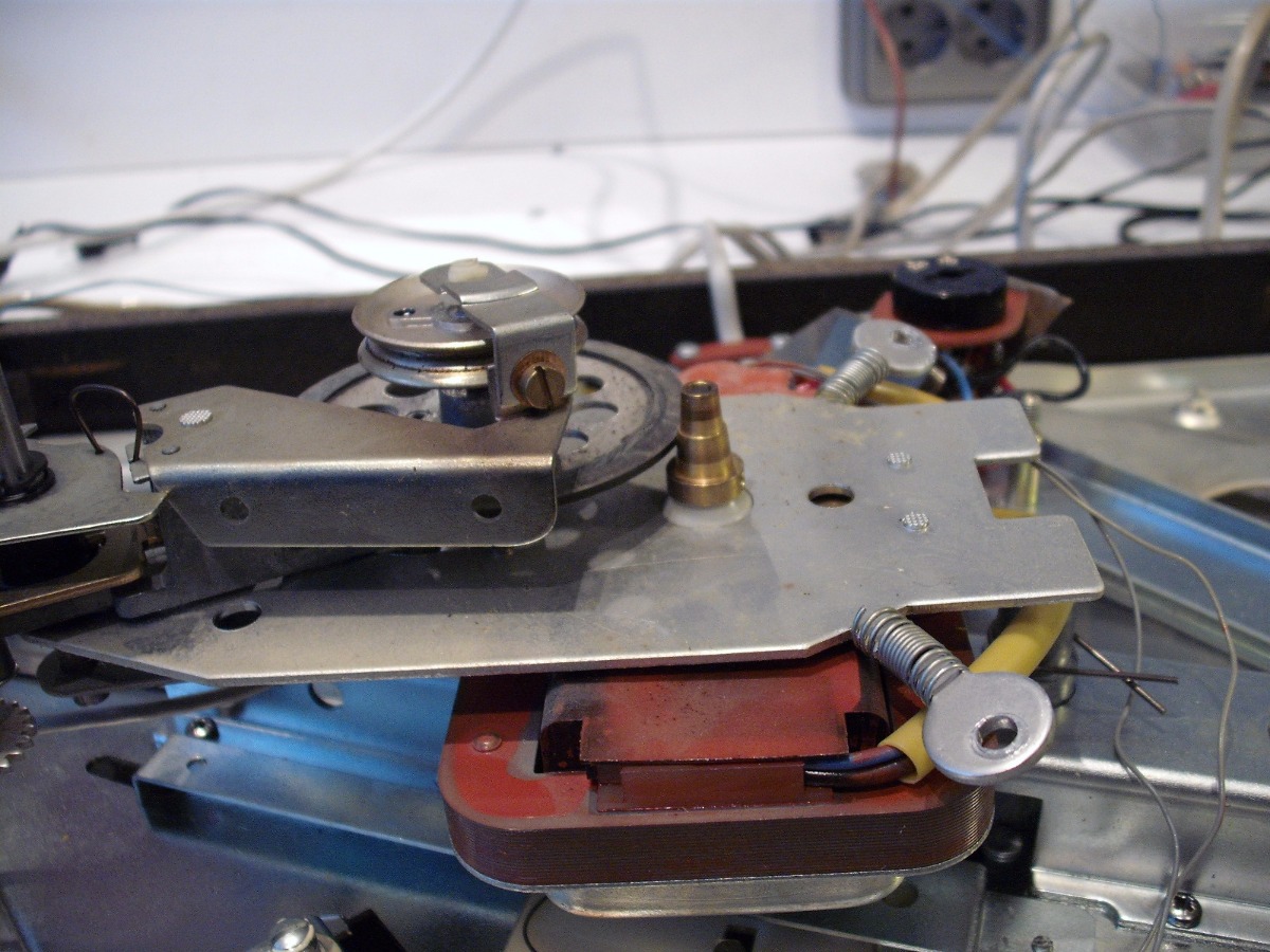

Voor de Lenco's zijn er imitaties te koop die erg goed presteren! Wellicht kun je deze man eens benaderen? De wieltjes worden als ik mij niet vergis gemaakt in Rome, Italie, aangeboden via E-bay.
De kosten van een Lenco wiel zijn zo rond de 50 euro, de kwaliteit is subliem!
Ik heb zelf een wieltje in mijn B51 en deze loopt nu grandioos, een wereld van verschil in vergelijking met het ouden verdroogde wiel
Bastiaan
Bastiaan

Zet dat triotrack wiel eens op het forum hier een foto
ik bezit zo nog wel eens wat aan triotrack spullen
het is jammer vaak word naa platen draaien
het tourental niet op de laagste tourental gezet
bvb 33 t nog beter is 16 touren dan word het tussenwiel
nietzo aangedukt tegen de motor as .
dat komt door de snaar meer aanspanning dan en de poely is kleiner
er komt anders een indaling in het wiel loop vlak of zgz indel
bij veel oude Philips tafels en wisselaars dan word ook
de Nulstand vergeten . dat zit er niet voor niks op .
