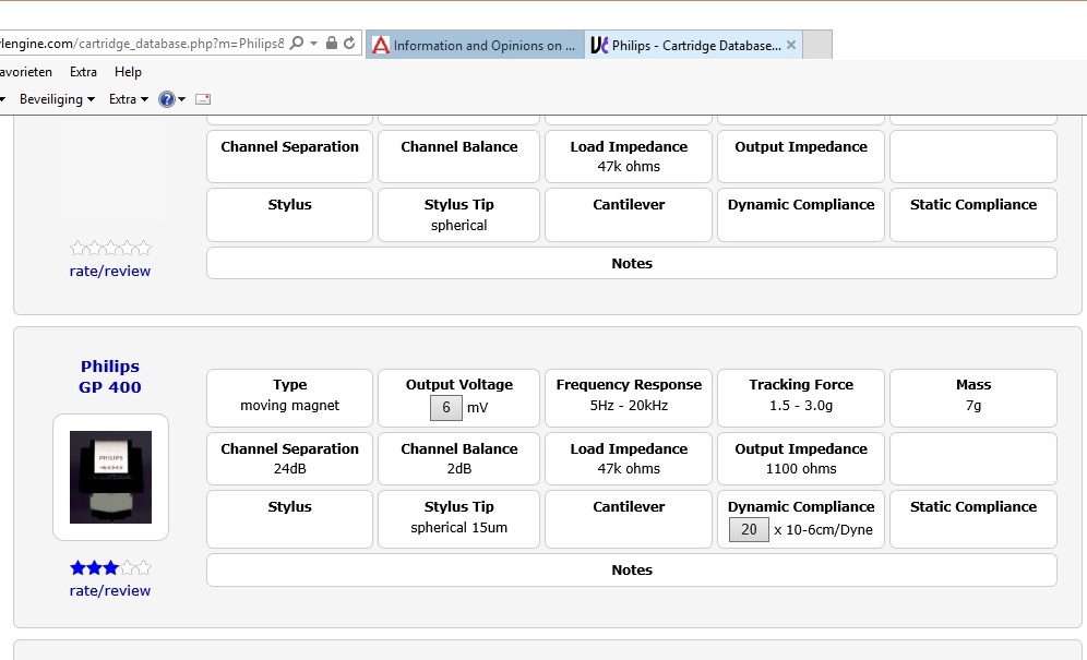

De naalddruk heb ik inmiddels teruggebracht naar 2 gram en vind ik de platen beter klinken dan voorheen..
Toen ik het weegschaaltje voor het eerst gebruikte was de naalddruk ruim 5 gram.
Kun je nagaan......... heeft het ding toch zijn nut bewezen
Groet, Hans

Bij de GP 400II werd door philips
2.5 gram aanbevolen.
Ik gebruikte hem op 2 gram en dat gaat prima.
3 is niet zo lekker zakt hij door en niet zo lekkervoor je platen.
