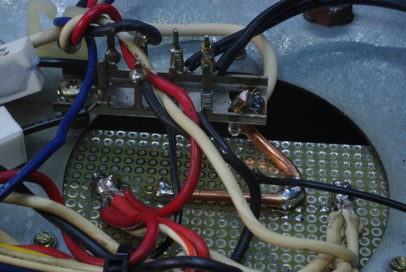

Nee hoor, die is prima gevloeid. Hij was goed vertind. Het is de verbinding naar de nul van de trafo. Oorspronkelijk zat-ie aan de ground tab van de originele elco, vandaar deze wat maffe constructie.

Kan het niet echt goed beoordelen zo van de foto, maar kan het zijn dat de soldeerverbinding met het beugeltje en de massieve koperen common van de elko's niet helemaal goed gevloeid heeft?
Dergelijke beugeltjes laten zich over het algemeen niet echt lekker solderen is mijn ervaring, goed blank maken en een beetje soldeerhoning doet dan vaak wonderen.
Verder netjes opgelost.

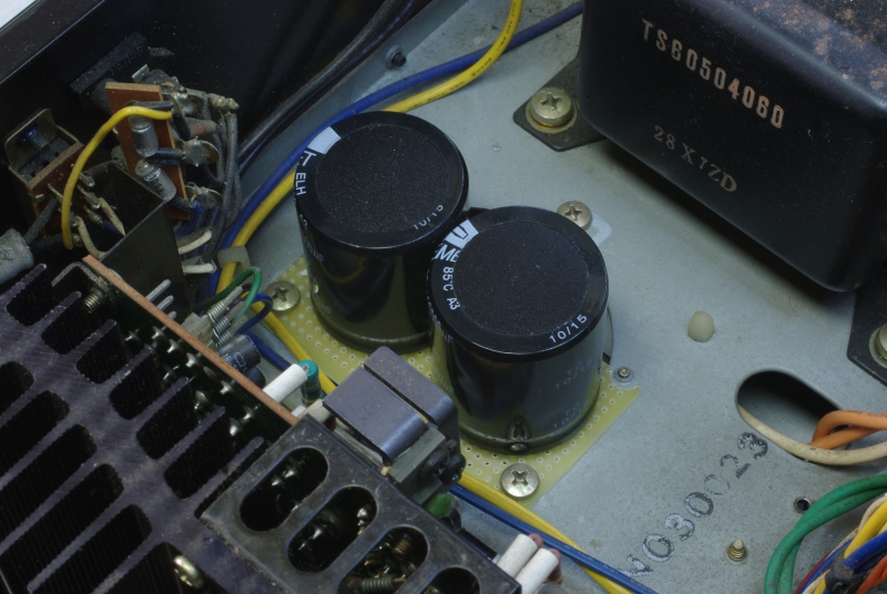

Volledige fix. Versterker doet 130 W(RMS) maar dat is per kanaal. De twee elcootjes op een printje ziet er niet uit, da's wel jammer...
Ze zijn wel de beloofde Kemets. De originele elco (2x12 mF) had voor de plus nog maar 5 mF en voor de min 6 nF. Dat was dus wel heel weinig. Kan ook wel gewoon los contact zijn geweest maar ik ga die beker niet openslopen.

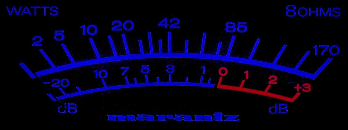

Ook de vier buislampjes vervangen door LEDs. Hierdoor is het blauw van de meters mooier geworden. Merk dat de verf door de warmte een beetje is verkleurd:
