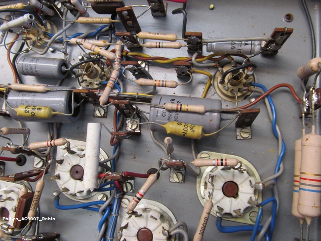

Bij hogere frekwenties wordt een condensator meer induktief en minder capacitief. Om dit effect te compenseren wordt een kleine waarde parallel gezet, in dit geval 2200pf. Of dit effekt heeft is uit te testen via metingen en of luisterproeven. In onderstaande meting zie je het verloop voor een elco van 33µF en 63Volt.

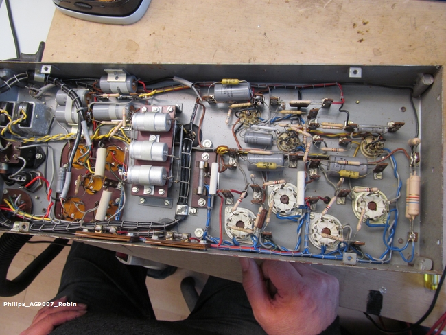

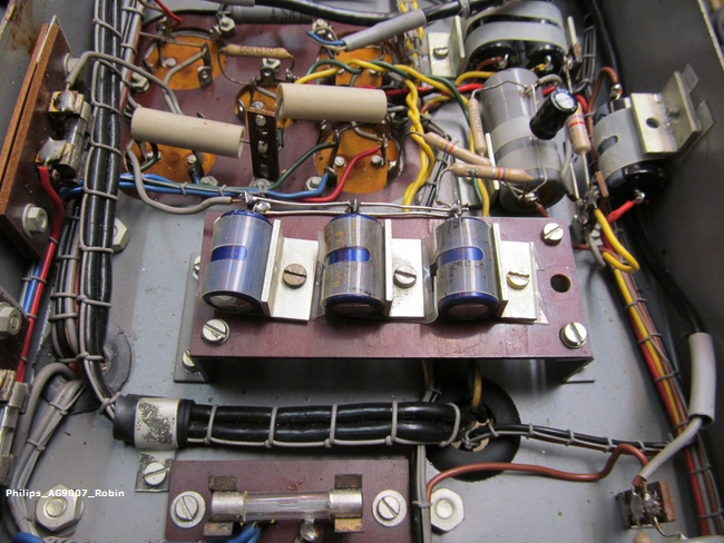

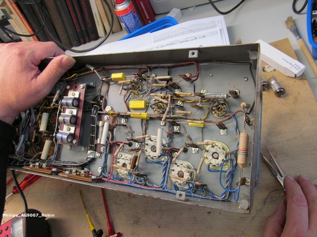

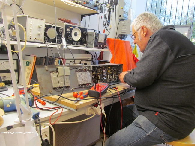

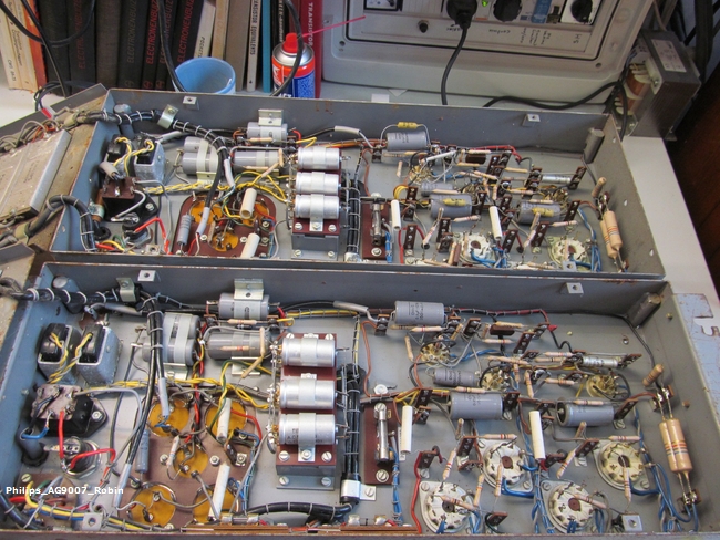

Het project voor Robin vordert. De AG9015 is elektronisch gereviseerd. Deze wordt straks al VV gebruikt. De behuizing heeft nog wat aandacht nodig en er wordt nog gezocht naar 4 originele knoppen. foto's hiervan volgen nog.
Vandaag door Peter de eerste AG9007 aangepakt. Er zijn diverse elco's vervangen. De ingangsplug moet nog vervangen worden en de buitenkant opgeknapt. Bij dit exemplaar waren om onduidelijke redenen enige aanpassisngen doorgevoerd, o.s. mosterd condensatoren van 22oo pF parallel aan de condensatoren van 0.1 uF. Maar goed, versie 1 is gereed. Ook van deze moet de behuizing opgeknapt worden.
