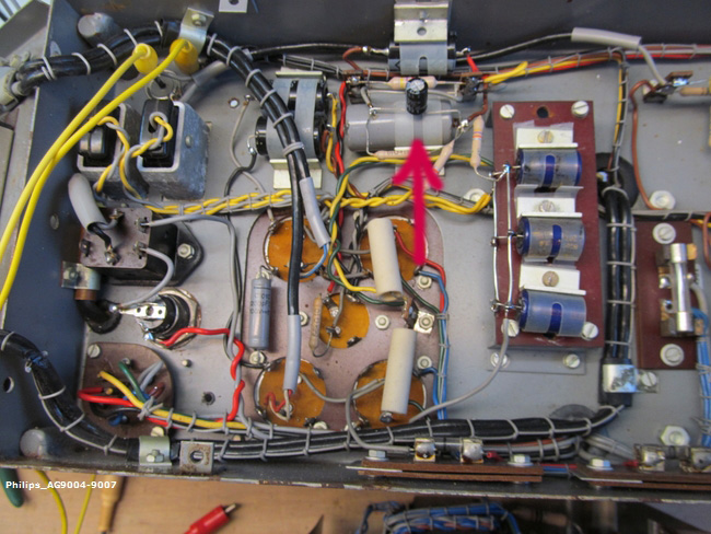

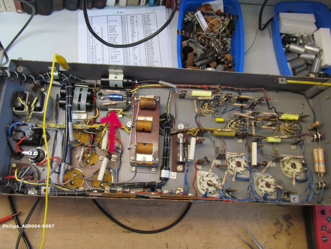

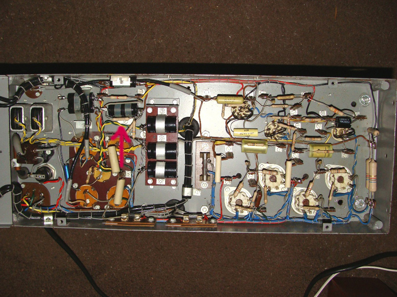

Echter nu heb ik toch eens een kleine kanttekening
Het vervangen van de met pijl aangegeven elco zou ik persoonlijk anders uitvoeren.

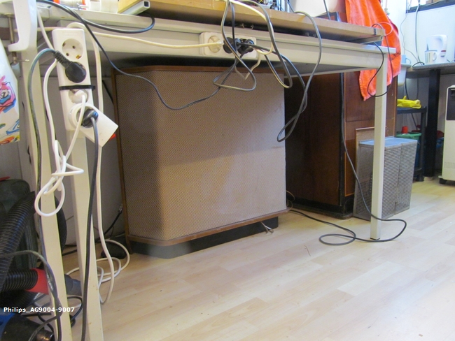

Let even niet op de gele testkabeltjes aan de ingang. De ingangsconnectors moeten nog vervangen worden: De ene 9007 heeft een verkeerde ingangsplug en van de andere is de buitenrand zo verroest dat er geen betrouwbaar contact mogelijk was.
De luidsprekerkast is een AD5041. Deze heeft een 30 cm. lagetonen luidspreker en twee AD3700BM in serie.

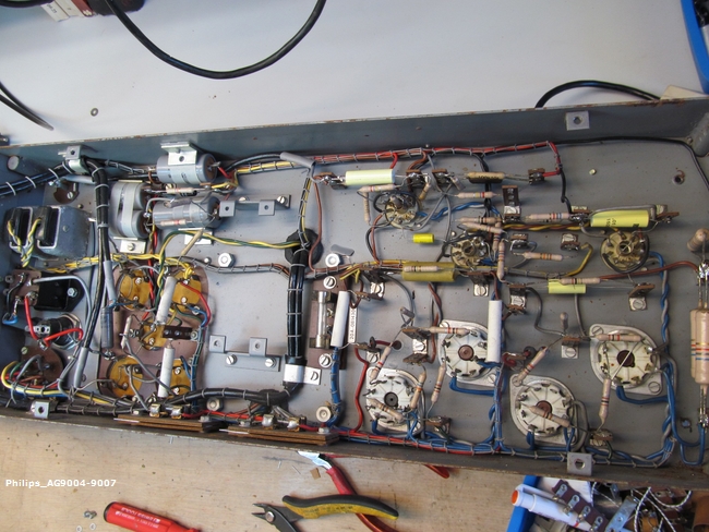

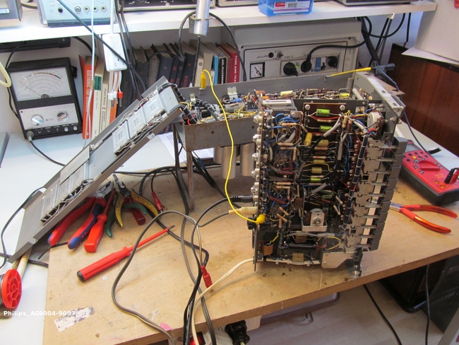

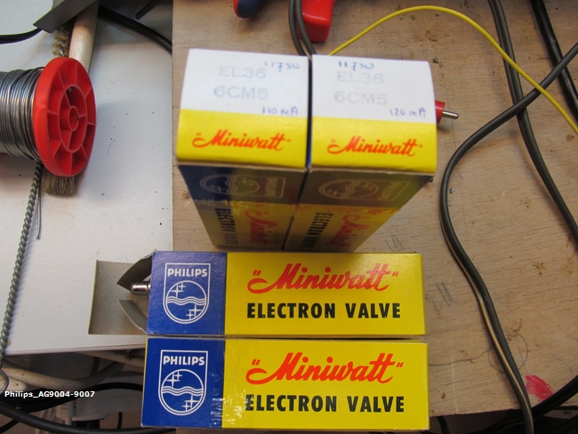

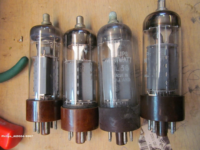

Van de week een AG9004 in orde gemaakt en gereviseerd. Mooi om de AG9007 van Robin te testen. Vandaag door Peter de 2e AG9007 elektronisch gereviseerd. De ingebouwde zekering bleek overbrugt met een veer in de houder. Bij controle was dit ook zo uitgevoerd in de andere. Dus nieuwe gemonteerd. ook waren de buizen door elkaar gehaald, 2xPL36 en 2xEl 36. Na revisie de AG9007 in een testopstelling aangesloten op een AD.xxx (ben nr ff kwijt. In de box een 9710AM en 2xAD3800AM. Er zit geen filter in de box en zijn via een schakelpaneeltje te selecteren. in de testfase de luidsprekers parallel. In het begin klonk het van geen meter. Het probleem waren de eindbuizen. Deze dus vervangen door 4 verse exemplaren van Philips.
