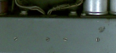

Yep, dat vermoedde ik al. :)
Deze uitwendig aan de zijkant heb ik in ieder geval de afgelopen jaren nooit gezien. Ook
niet in de latere professionele versie (daarvan zijn mij er nu drie bekend).
Ik heb er een stuk of 25 op foto's gearchiveerd en allen zonder die twee zekeringen in deze
positie. Het is uiteraard geen kritisch puntje van mij, het viel me alleen op.

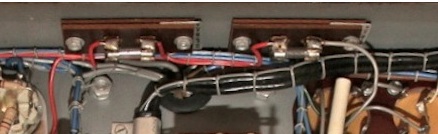

Normaal zitten er vier gaten in de zijkanten van het chassis voor deze zekeringen.
Bij het exemplaar van Martin zie je die ook zitten en zijn hier nu ongebruikt.

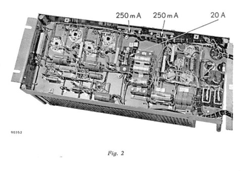

De oorspronkelijke positie aan de binnenzijde zat dus wel in het originele ontwerp.
Dergelijke grote gaten bleven fabrieksmatig niet ongebruikt en extra gaten achteraf (bij de
montage in de fabriek) boren was ook niet gebruikelijk (de twee tussen de vier oorspronkelijke).
Ik vermoed dus toch een latere aanpassing om makkelijk bij die zekeringen te kunnen komen.
illustratie in de gebruiksaanwijzing;
