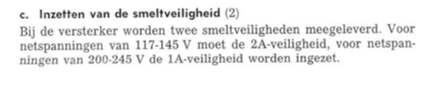

09 jul 2013 10:26 - 09 jul 2013 10:32 #33914
Beantwoord door brcf01 in topic Het kan raar lopen......
Zijn de zekeringen die normaliter inwendig zitten
minder 'kwetsbaar' dan de zekering voor de netspanning,
die wel van buitenaf bereikbaar is (tussen de aansluitingen)?
Bij de aankoop werden voor deze laatste twee reserve zekeringen
meegeleverd. Voor de inwendige exemplaren niet.
Ik neem aan dat de inwendige bedoeld zijn voor als het
technisch in het apparaat echt fout gaat, wat op zich een
zeer kleine kans is?
