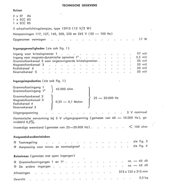

ALLE bekende voorversterkers AG9007 hebben hetzelfde onbeduidende euvel.
Niet alleen die door Henk en Peter zijn gereviseerd, ook door anderen.
Het zit gewoon in het vroege ontwerp uit de tijd dat er nauwelijks MD elementen
bestonden. De voorversterker is in principe ontworpen op de AG3020 en AG3021.
Henk heeft maximale prestatie geleverd bij mijn exemplaar om de ruisverhouding
tot een minimum te krijgen, een ongelooflijk goede prestatie, met optimale
onderdelen. Hij heeft daar echt zijn best voor gedaan en ik ben hem daar dankbaar
voor. De versterker is in eerste instantie voor het grootste deel door Peter onder
handen genomen. Daarna heeft Henk het afgerond.

Ik bedoel ook geen ruis maar bij koppel
Element MD met almeer het volummen gebruik
Brom .Dat is nou een maal zoo met buizen v,vst.
Vandaar element met behoorlijke afgifte gebruiken
