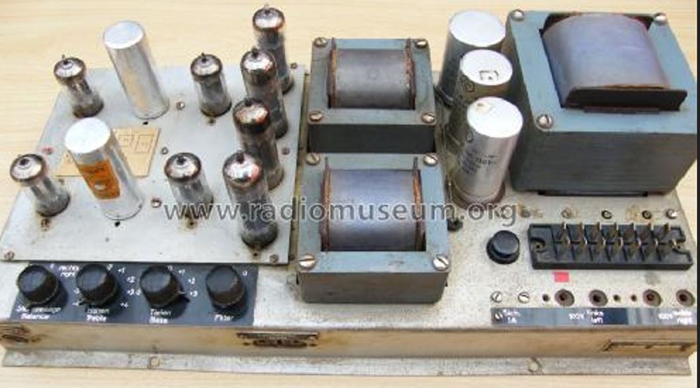

Beromat Harmonie 120 wm stereo jukebox
23 aug 2026 17:09 - 23 aug 2026 17:13 #102323
Beantwoord door peter1952 in topic Beromat Harmonie 120 wm stereo jukebox
Zo te zien heeft deze versterker 4 x EL84 in de eindtrap, ook goed voor c.a. 15 W, per kanaal. Dat zou dus te veel zijn voor de Philips luidsprekers.
Wat wel gedaan werd is dat de eigen luidsprekers niet op de volle secundaire werden aangesloten, maar op een aftakking zodat er minder vermogen wordt toegevoerd.
Er blijft dan meer over voor extra luidsprekers. Meestal is het vermogen voor de eigen luidsprekers instelbaar.
Het kan zijn dat de versterker ook voorziet in de spanningen voor het mechaniek, het muntgedeelte enz. Je zal dan over de documentatie moeten beschikken of dat het geval is.
Ik heb gezien dat de manual te koop is bij Jukebox Revival.
ik zou ook eerst zorgen dat de rest van de jukebox werkt voor je een versterker zoekt resp. aanschaht.

Beantwoord door Cees PA1DBA in topic Beromat Harmonie 120 wm stereo jukebox
Hoi Ron, als stereo versterker zou ik zo'n kleine 2 X 2watt buizen versterker van Philips nemen,die nog genoeg te vinden zijn.
Daar kan je mooi die speakers van Franc mee aansturen en dat
past goed aan je kristal element,
Kabaal genoeg voor de woonkamer of komt hij weer in een kroeg te hangen ?
Succes met deze leuke box.
foto van de originele amp:

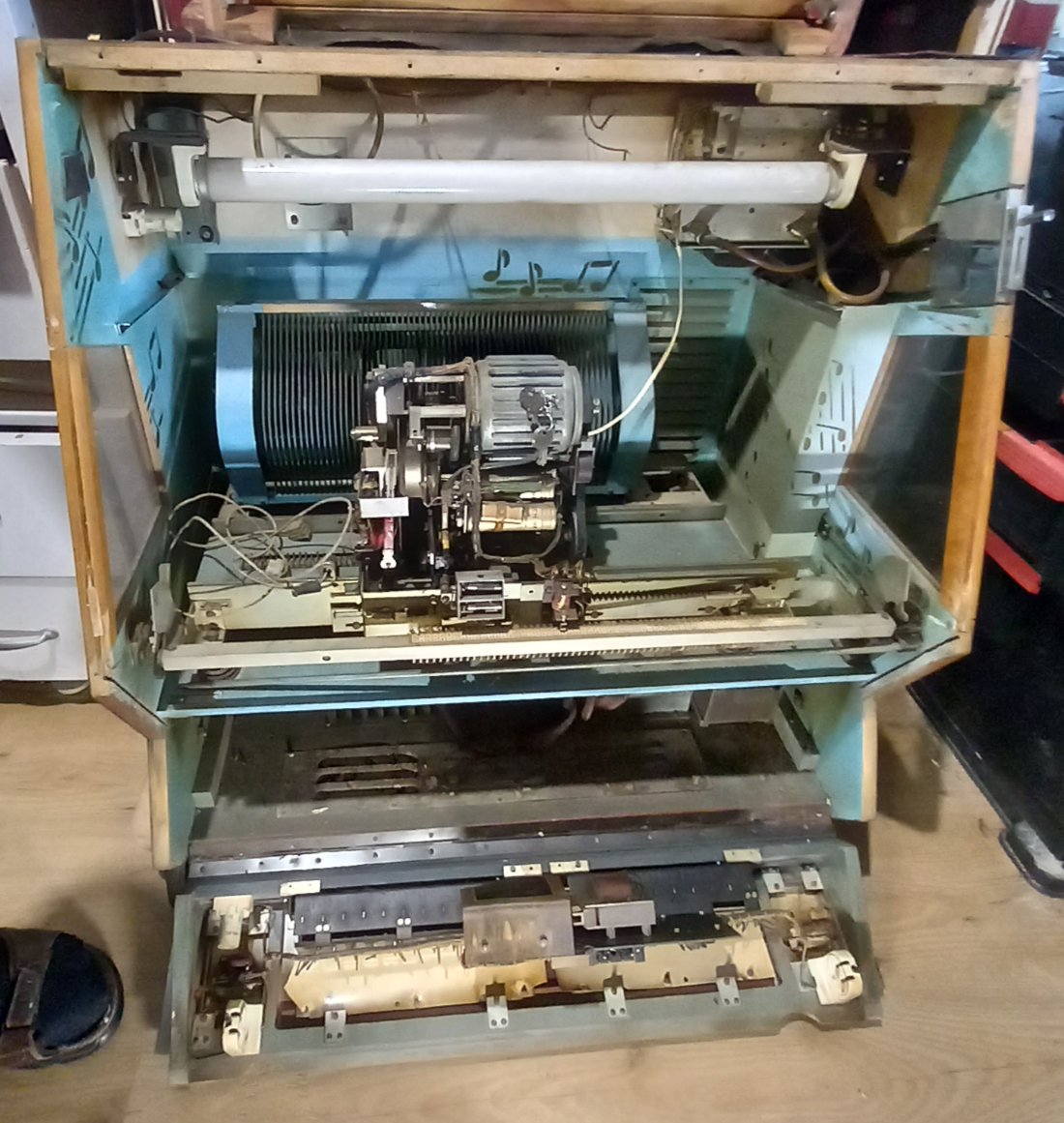

23 aug 2026 09:19 #102319
door Ron01
Beantwoord door Ron01 in topic Beromat Harmonie 120 wm stereo jukebox
Dag Frans
Zover ik kan zien is die compleet hoor hierbij een foto met inkijk.
De speakers liggen in het kastje boven op de kast en tja wat ermee gebeurd is is mij een raadsel maar het zullen wel kinderhanden op die zolder geweest zijn.
Lastig uit te leggen maar toch een poging:
Wikkeldraad komt vanuit de spoel en gaat dan in een gevlochten sok en wordt tegen het papier geplakt en loopt dan naar de soldeerlip.
Deze is bij beide speakers uit de lijmlaag getrokken en hierbij is bij 1 speaker de spoeldraad afgebroken (die is er dus niet meer) de andere zou nog reparabel zijn maar is wel verzwakt.
Dus is beter te zoeken naar een identiek paar van 6ohm.
De kans dat ik de origineel versterker kan vinden is heel klein omdat er van de jukebox maar enkele stuks zijn gemaakt is en naar ik begrijp is de versterker hier op aangepast.
Een goede vervanger die vrijwel identiek is zou zijn de Philips AG-9015 omdat die ook de laag en hoog ohm luidspreker aansluiting heeft.
Dus als iemand die nog heeft ?!
