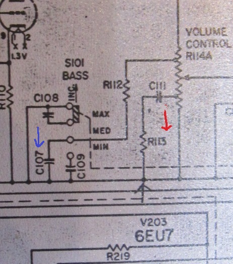

De Bas regeling en loudness van de versterker heb ik enigzins aangepast zodat het geheel wat beter in evenwicht is.
R113 heb ik van 27K naar 39K opgehoogd waardoor de bassen bij lager volume minder worden opgehaald.
C107 heb ik van 0,0068mF naar 0,0082mF opgehoogd waardoor de bassen op MIN, MED en MAX een
iet-sie-piet-sie minder zijn.
Niet zoals Seeburg het bedoelde maar voor huiskamer gebruik waar ze ook niet voor bedoeld zijn werkt het prima.

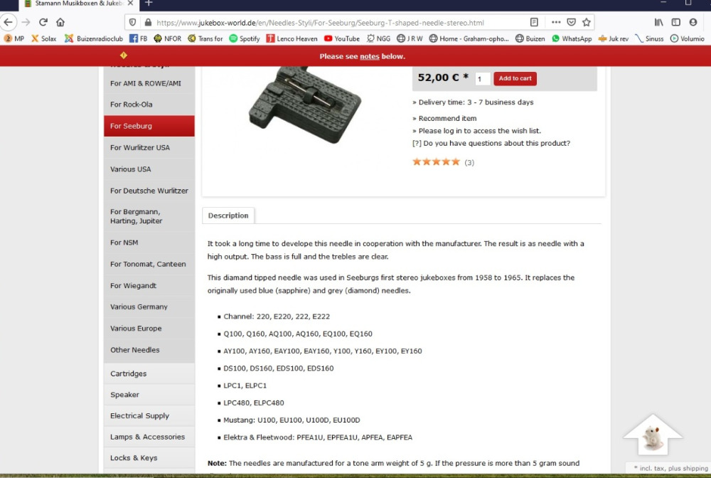

Een ding moet ik die huidig verkrijgbare (zogenaamd verbeterde naalden) toch meegeven!
Als je ze iets minder ver in het element steekt zoals ik eerder omschreven heb zijn ze heer en meester en vooral met stereo platen.
Een lagere (al te lage naaldkracht) wat als oplossing aangedragen wordt is niet de oplossing dat werkt hier in ieder geval averechts.
5 gram is aanbevolen, zie prt sc van Stamann Jukeboxen.
Zelf heb ik ze nu op 3,5 gram afgesteld en dat gaat echt uitstekend mits je een kleine aanpassing aan de naalden zelf doet.
En dan nog hebben ze zelfs nog meer output als de originele blauwe T naalden die Seeburg leverde waarvan ik er een new old stock heb.
Door dat het hier averechts werkte omdat in mijn geval door een hogere naaldkracht het resultaat super was kwam ik op een idee.
Door de hogere naaldkracht gaat het achterste deel van het pijpje waar de naald op zit zie foto meer van de naald constructie af.
Door het achterste deel van het pijpje heel voorzichtig wat verder van de naald constructie af te buigen zijn er totaal geen problemen meer.
Ze kunnen weer volledig in het element gestoken worden.
Super de luxe zo, het kan niet beter.
Een ander groot voordeel van deze nieuwe naalden vindt ik dat ze totaal niet gevoelig zijn voor plaat rumble.
Daarnaast klinken ze sprankelender dan welke T naald dan ook die ik tot nu toe gebruikt heb.
Uitstekend te gebruiken voor zangers of zangeressen op stereo platen .
Met alle andere naalden staan ze min of meer in een badkamer backstage te zingen, met deze naalden en de aanpassing zoals omschreven staan ze weer op het hoofd podium geloof me maar.
Het probleem van deze naalden is niet zo zeer de kritische naaldkracht instelling maar meer de overdreven hoge output van de naalden waardoor het in het element zelf al de mist in gaat gebaseerd op het feit dat het verzwakken van het signaal totaal niet van invloed is.
