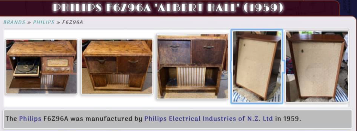

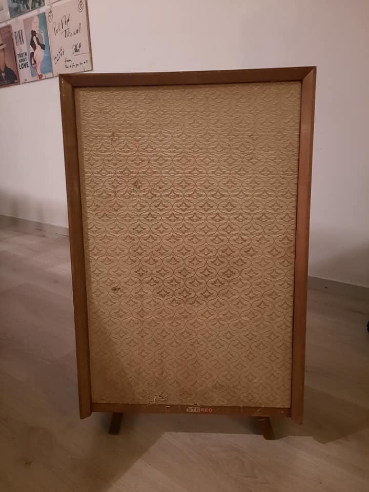

Volgens de gebruiksaanwijzing (zie pagina 10) heeft het meubel twee kanalen (twee versterkers). In de stand stereo is één kanaal de baskast en het andere kanaal het radiomeubel zelf (met twee 400 Ohm luidsprekers in serie geschakeld). Dit geldt zo te zien alleen voor stereo platen. Het radiogedeelte lijkt niet stereo te zijn.
Wel stereo maar inderdaad gemankeerd.

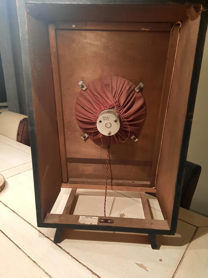

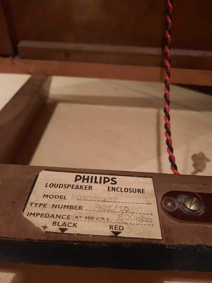

Dit radio meubel, duidelijk uit Nieuw Zeeland, lijkt me fake stereo.

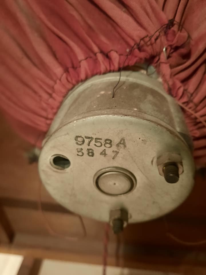

De losse luidspreker met een 9758A (een speaker uit 1950, 700ohm) is eerder een baskast en komt niet verder dan 10.000Hz.
Want waar is verder de stereo opstelling. De radio in het meubel lijkt eerder uit het begin van de jaren 50 te komen.
