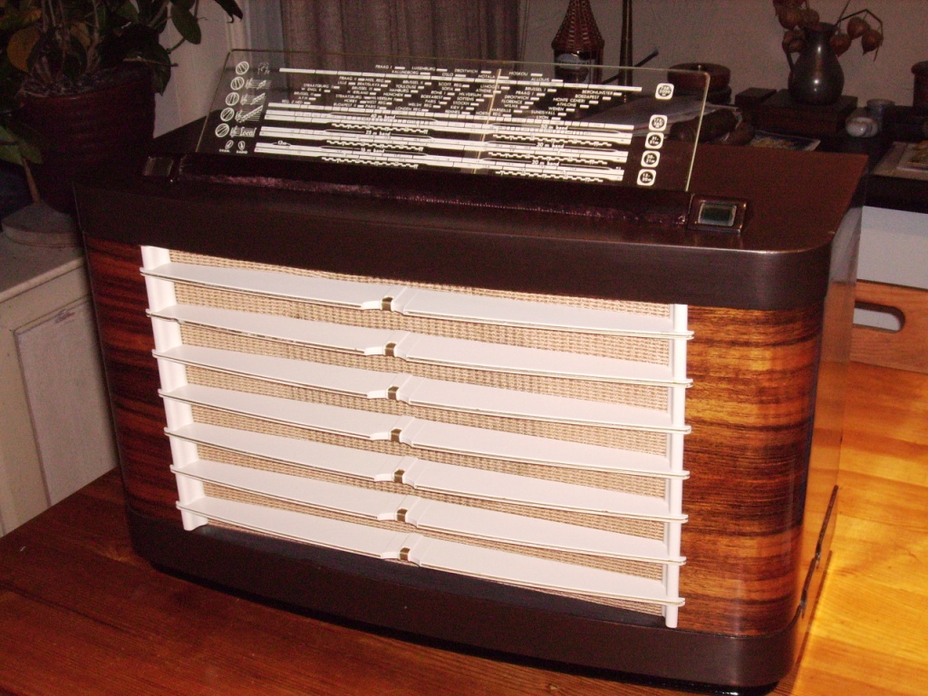

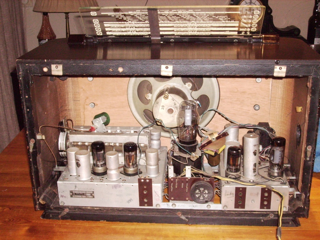

16 jun 2015 21:03 - 16 jun 2015 21:14 #53064
door Ouwe Schipper
Beantwoord door Ouwe Schipper in topic tropen radio's
Duidelijk....
De radio op de afbeelding wordt in de tabel van de link niet genoemd....
Dat is de BX660x die in 1946 in de verkoop kwam. Mooie radio, met een uitgebreide collectie KG omroep banden met bandspreiding. Verder geschikt voor de meest uiteenlopende netspanningen, was dmv een "hoogvolt triller" ook geschikt te maken voor gelijkspannings netten. Het belangrijkste probleem bleef bestaan: de onzinnig hoge luchtvochtigheid en het ongedierte in de tropen.
Die luchtvochtigheid was funest voor trafo's en teercondensators; trafo's sneuvelden door de elektrolyse tussen de primaire (die + 300 volt voerde) en de kern. De paraffine bevatte àltijd iets vocht of gìng dat doen; het koper van de primaire werd blootgesteld aan de zuurstof die vrij kwam-- bingo
Het ongedierte vestigde zich in èlke ongebruikte holte (stekerbusjes, MF trafo's, noem maar op) en veroorzaakte storingen van allerhande aard. Philips had daar blijkbaar een iets te optimistische kijk op
Zo bleef een op zichzelf pràchtige radio steken in goede bedoelingen; de politiek gooide nog veel méér roet in het eten
Overigens was het niet gebruikelijk om er zo bij te zitten als de afbeelding van de folder te zien geeft. Een dure radio buiten zetten dééd je eenvoudig niet, en zelf zo buiten zitten was garantie voor een gros muskietenbeten
Hier twee prenten van tijdens de restauratie
De afgebeelde BX660 is ongeveer even oud als ik zelf, Vader kocht hem enkele maanden voordat ik geboren werd
Nico
