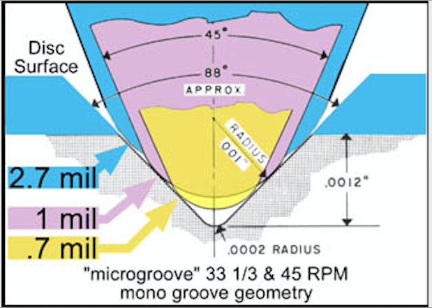

78-toeren platen met een z.g. Normaalgroef (die niet altijd “normaal” is) worden meestal afgespeeld met een stalen naald die zichzelf in de juiste vorm slijpt, of met een saffier met een diameter van 3 mil (75 um). Een mil is een duizendste deel van een inch.
Platen met een z.g. Microgroef worden meestal afgespeeld met een saffier- of een diamantnaald van 1 mil (25 um).
Platen met een z.g. Stereogroef (dat is een groef t.b.v. stereo weergave) worden meestal afgespeeld met een naald van 0,75 mil (circa 18 um).
Bij Philips gebruikte men hiervoor de afkortingen N, M en S.
