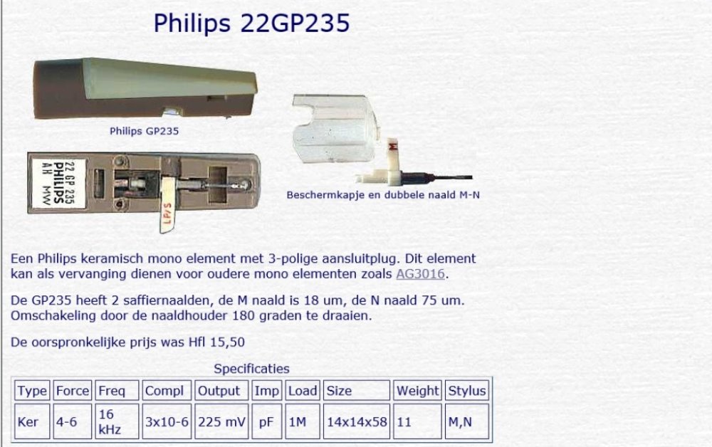

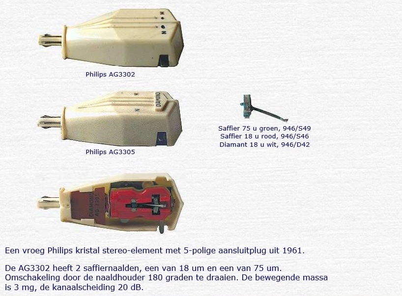

Hier wordt die idiote Amerikaanse maatvoering gebruikt. Uitgaande van dat 1 inch = 25,4 mm, betekent dat 3" overeen komt met 76,2 um dus afgerond 75 um. 1" = ca 25 um; 0,7"= ca 18 um, enz..... Gangbare afrondingen voor 78 RPM zijn 2,5"= ca 65 um voor na-oorlogse platen en 3"= ca 75 um voor platen van 1930-1945. Philips wijkt dus wat af, met als voordeel dat vooroorlogse platen ook goed afgespeeld worden. Voor platen van voor 1930 heb je mogelijk een nog grotere naaldafronding nodig, maar soms ook een kleinere.

Ik vroeg me af of een 75 u naald wel zo geschikt is voor minigroove.
Meer voor 78T dacht ik zo.
De reactie daarop zal ik hier niet plaatsen.
Maar, zo vreemd was mijn gedachtegang dus niet.
Normaal groen is bij deze elementen 75u voor 78T.
Info komt van de site van John Hupse.
Maar wat is nu een 3,0 naald waarvan gezegd wordt dat die voor 78T nodig is?
