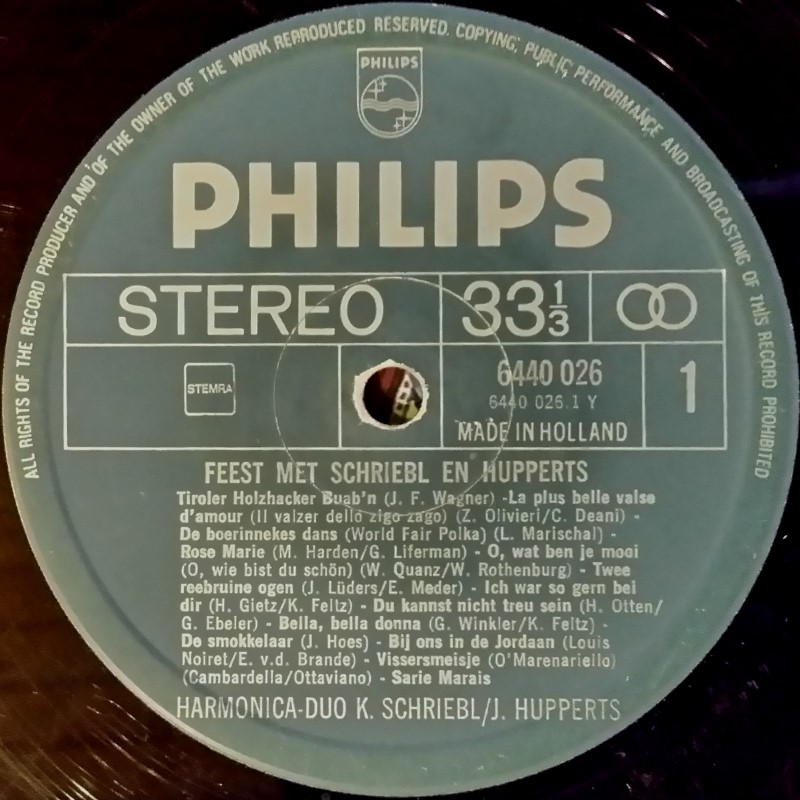

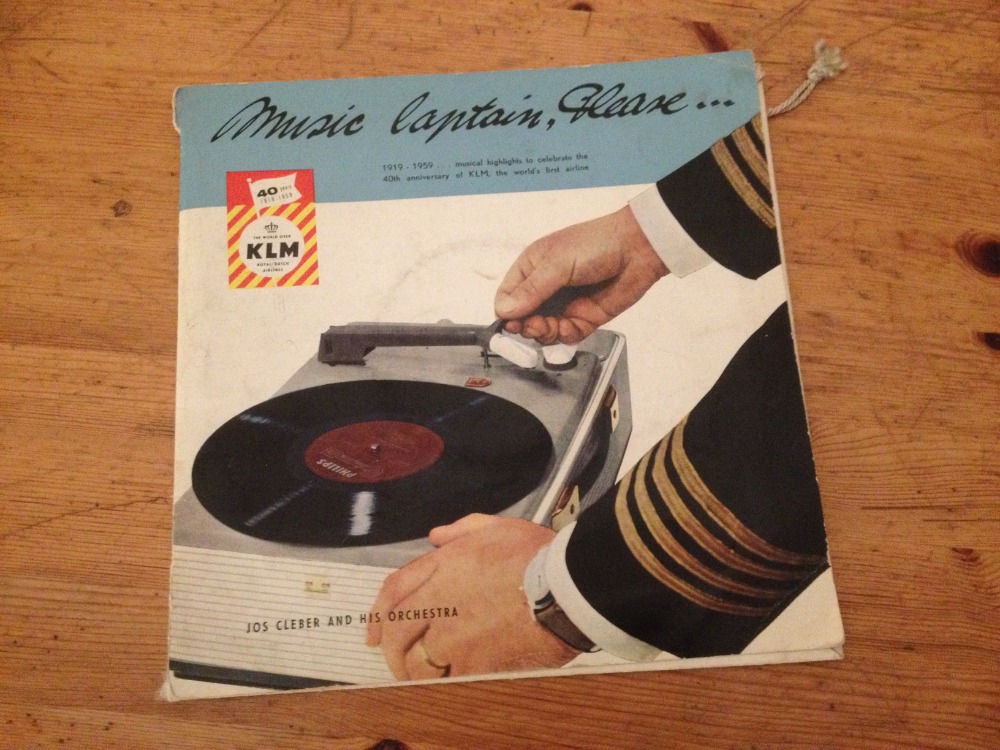

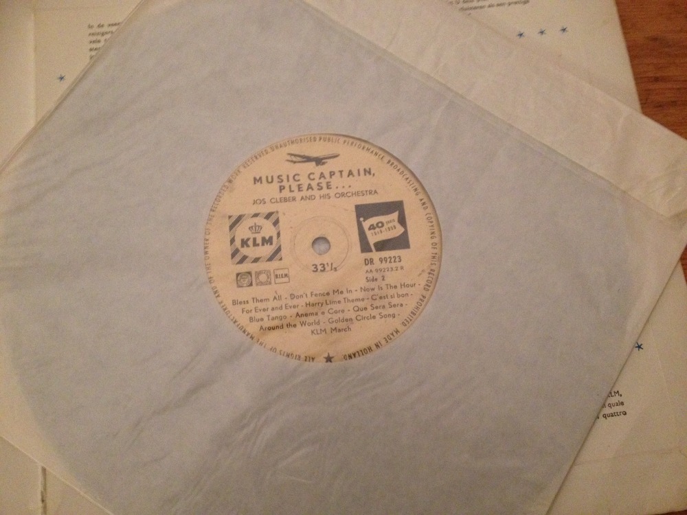

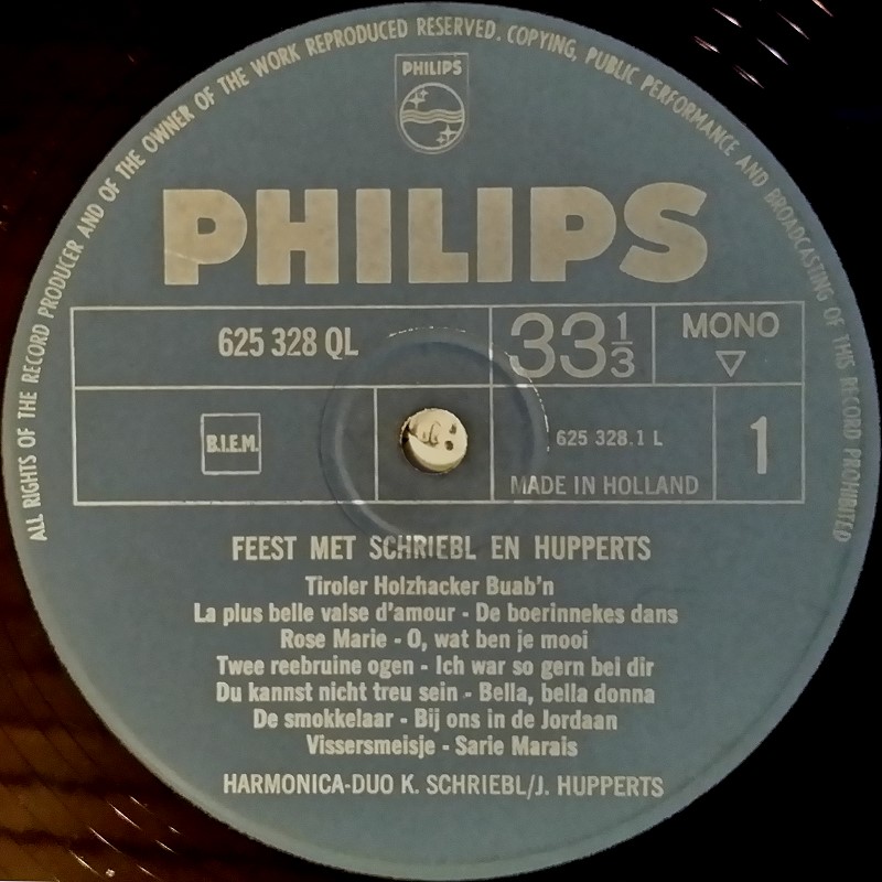

Als er geen aanduiding opstaat ga er vanuit dat de plaat mono is
Stereo meestal aanduiding twee circletjes in elkaar
Of stereo geschreven.
De platenspeler op hoes is mono
Opname plaat ong 1959/60 afbeelding platenspeler uit die tijd
Element is mono .
Anders leg je hem oo een stereo speler hoor je zo stereo of mono
Maar vermoedelijk gewoon mono opname.
Kan dus op een mono platwnspeler met mono element

Als er geen vermelding “stereo” op het etiket staat, mag je er van uitgaan dat het om een monoplaat gaat. Bij Philips, Decca en Fontana staat het er meestal met koeieletters op. Je bent in elk geval altijd veilig als je een stereo element gebruikt.
De afgebeelde grammofoon heeft een mono element (AG3016) en de plaat is ook mono.
Philips minigroove platen zijn altijd mono.
En pas op met de vermelding “ook mono afspeelbaar”. Deze platen zijn zo opgenomen dat je goede mono weergave krijgt als je beide kanalen van een stereo element parallel schakelt, zelfs als je één kanaal gebruikt heb je al een goed mono geluid, in tegenstelling met platen met ping-pong stereo.
Stereo platen altijd met een stereo element afspelen!
