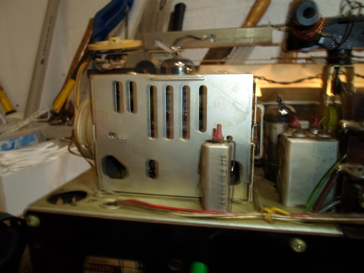

  Hallo Allemaal, Niet geschoten is altijd mis :)

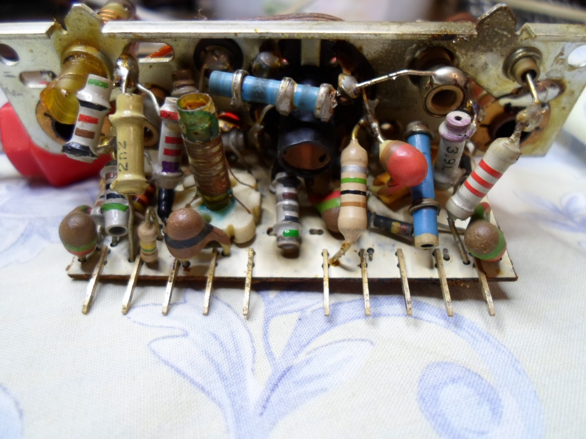

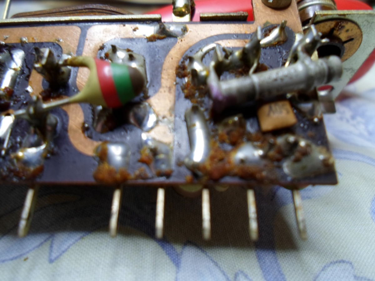

Voor een bekende ben ik deze B7X52 A aan het opknappen. Pick-up en radio doet het. Tenminste op de AM. FM is heel zacht en valt weg. Ik heb aanwijzigingen gekregen van Erwin waar ik moet kijken in de FM module. Maar volgens mij zit er al een niet originele module van een B5X of B6X in, verschil is de 10k weerstand op pin 10 van de module. Ik heb dus niet zoveel vertouwen (in mijn eigen kunnen) dat ik hem weer aan de gang krijg. Ik blijf meestal uit het FM kastje.
Hier een paar fotos wat ik zoek. Als U nog ideeen hebt wat ik moet checken dan graag.
alvast bedankt voor het meedenken en/of zoeken
