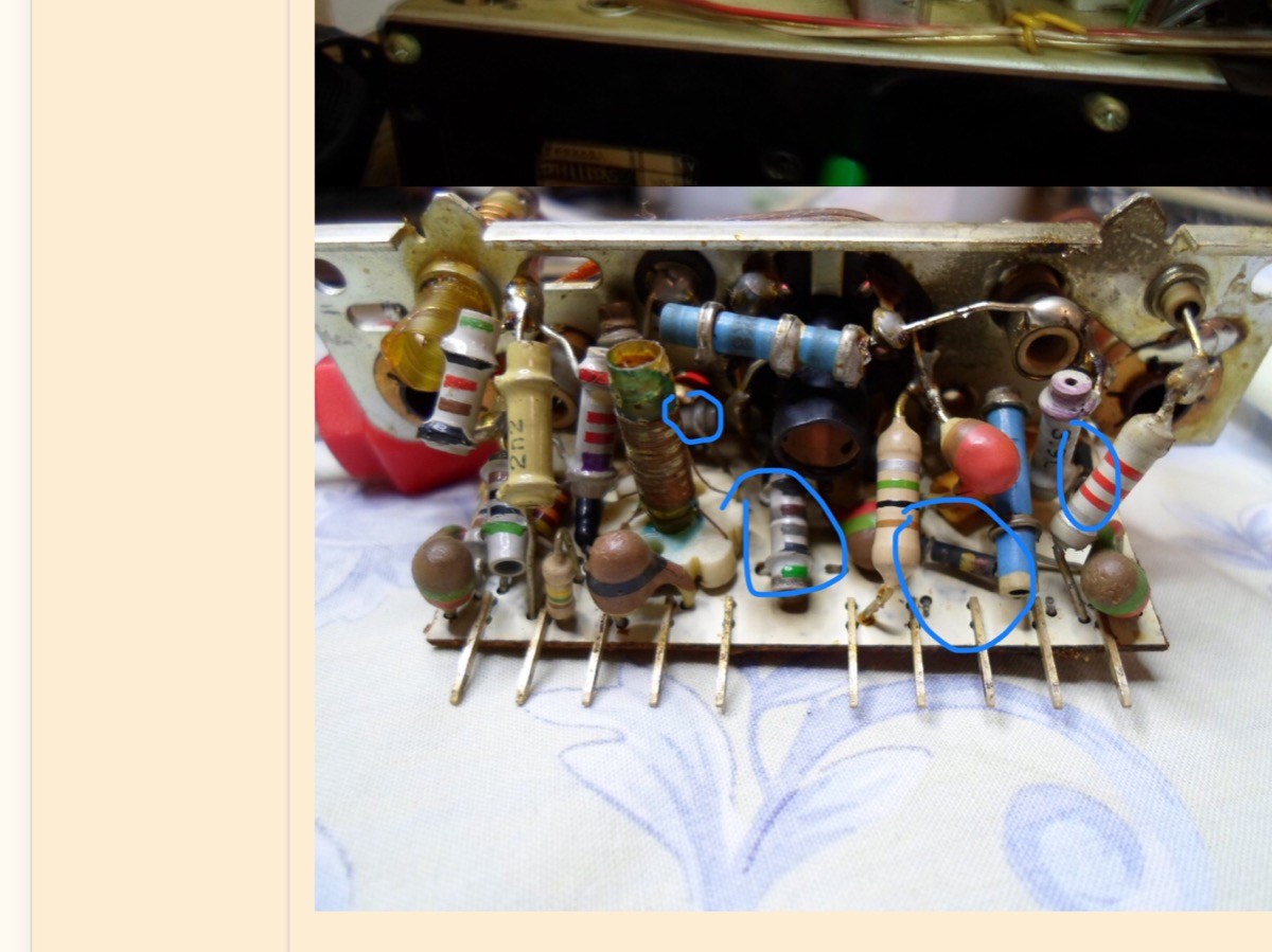

16 jul 2021 23:52 - 16 jul 2021 23:54 #91457 door Erwin goossens
Beantwoord door Erwin goossens in topic Zoek FM module voor B7X52A
  je hebd gelijk wat de AFC betreft.zelfde tuner als de 44 serie is dat .. C418 en 419 zal ik zoizo vervangen, dit veroorzaakt bijna zeker dat de FM wegvalt, en de grijze buisjes aan de antennekring.. voor c 418 heb ik np0 10 pf genomen. Omdat ik de juiste waarde niet had, tuner weer afgeregeld. Heb even mijn herstel papieren opgezocht
 edit, in het dedectorblik waar de elco zit zit ook zo een buis c tje .deze heb ik ook al enkele malen moeten vervangen (33pf)

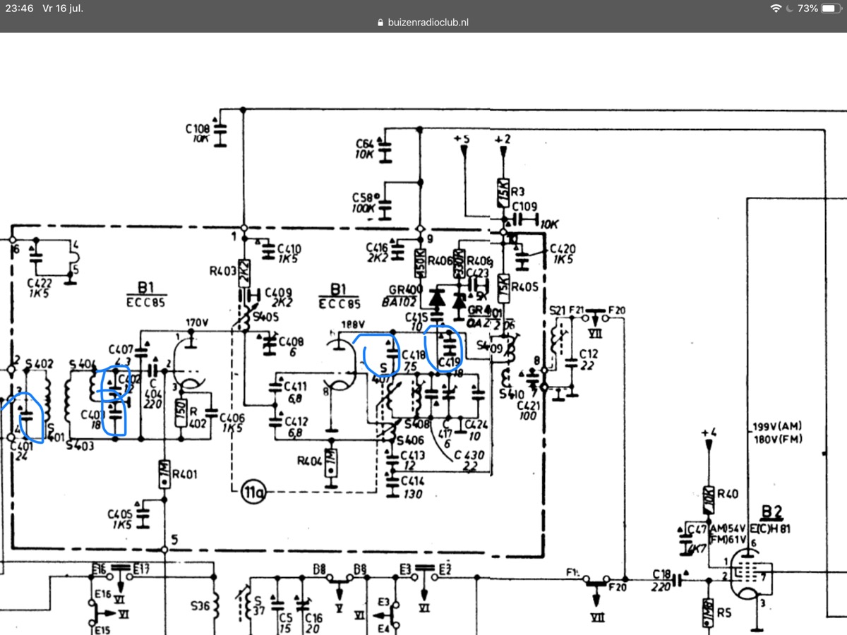

16 jul 2021 16:32 #91456 door frans1952
Beantwoord door frans1952 in topic Zoek FM module voor B7X52A
Erwin,
Op pin 9 zit de AFC.
This browser does not support PDFs. Please download the PDF to view it: Download PDF
Die c op de achterkant reachts is 130pF volgens schema C414
16 jul 2021 12:49 #91453 door Erwin goossens
Op de achterzijde print zit nog een N750 c welke gezien de zwarte kleur ook niet meer 100% is, zeker in zo een tuner zonder AFC moeten dec tjes toch wel vrij goed zijn
16 jul 2021 12:45 #91452 door Erwin goossens
  dat de FM wegvalt is de condensator linksboven die weggestoken zit. Deze kun je np0 12 of 15 pf inzetten ,deze condensator veroorzaakt bijna zeker de wegvallende FM .de condensator np0 in het midden is te zien aan de grijze kleur ook niet meer goed, np0 15 pf.. deze zit in de oscilator dacht ik.. de overige 2 zijn normaal grijze buisjes, ze zien zwart omdat het zilver geoxideerd is en dus niet meer goed zijn.
