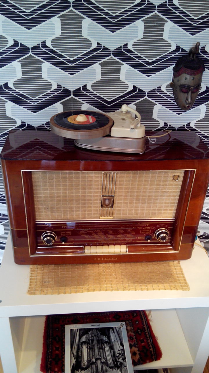

Pierre, je moet inderdaad de kop helemaal doordraaien naar één kant. Zoals hij nu staat loop je ook kans dat beide naalden de plaat raken. De naald hoort dan netjes recht in de groef te staan. Vaak is de naaldhouder iets verbogem.

tja Huub , ik heb zo gedacht....."Ik draai net zo dat de naald loodrecht in de groef staat". Ik ga hem er eens bewust scheef inzetten om te horen of de brom weg is . Afijn ....net gedaan, maakt niets uit. Maar ik heb de toonkop er af gehaald en de contacten met ammoniak schoongemaakt. Geen enkele brom meer op vol volume. Goh...was eenvoudig. Alleen het toerentalhendeltje moet afgeregeld worden. t pakt niet goed ....maar goed ik ga geen lijntje hier beginnen bij Bert....ik leg mn ook nog andere vragen wel bij de grammofoon rubriek neer. En Huub...ik weet je te vinden

Geen enkel probleem dat men hier hun vangst van de afgelopen beurs toont een beetje brom mag geen probleem zijn omdat op te lossen, te beginnen met de opmerking van Huub de kop lijkt inderdaad niet in de juiste stand te staan waardoor het middelste contact aarde mogelijk geen goed contact maakt.

Ja een mooie radio
Maar het ziet zo uit of als het toonkopje
onvoldoende over gekantelt is ?
dus dat kan de brom zijn ook de naald staat dan onvoldoede regt

Beantwoord door aan-pierre in topic Beurs Driebergen
