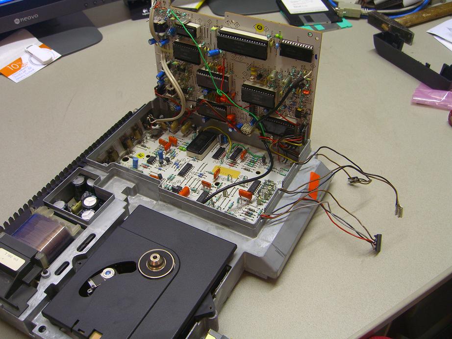

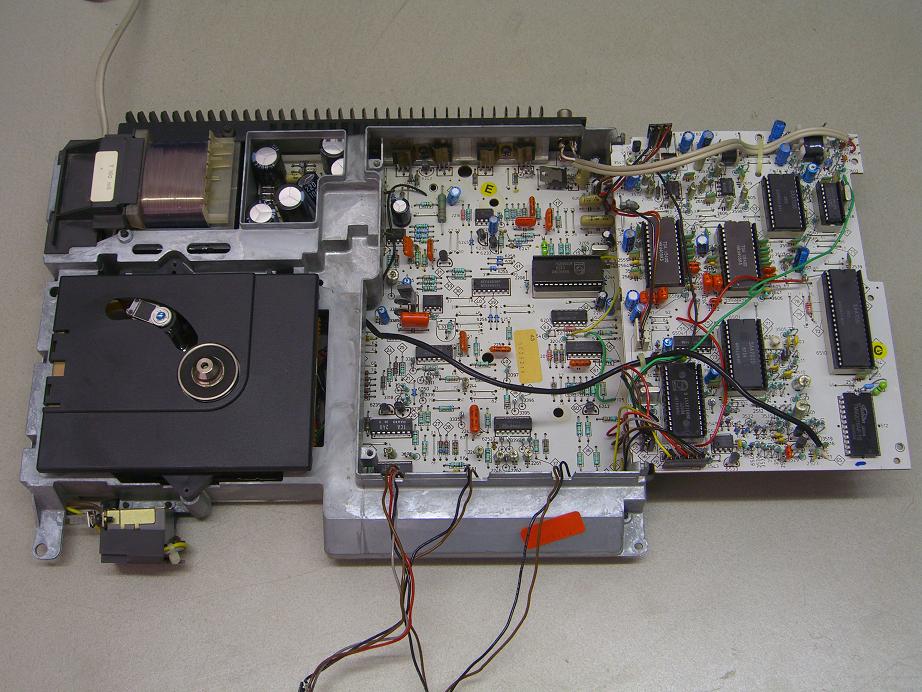

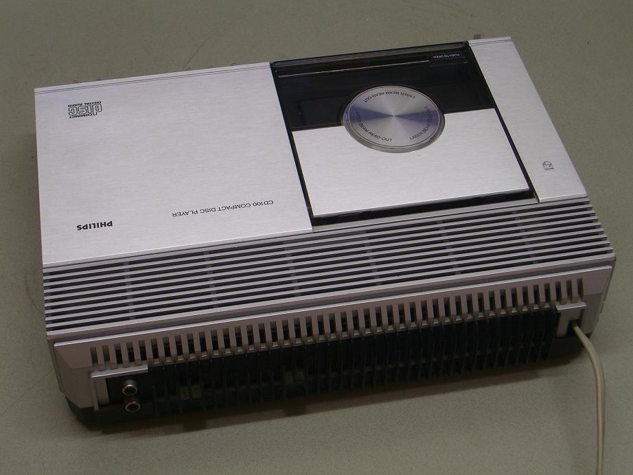

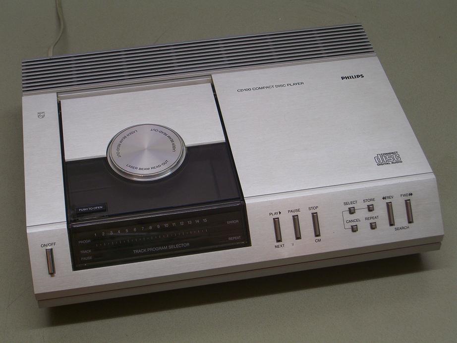

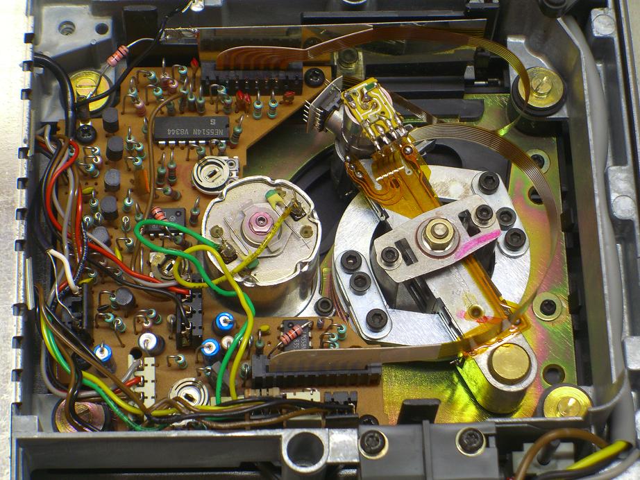

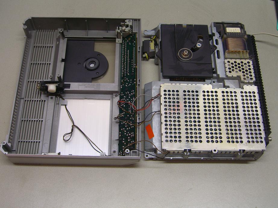

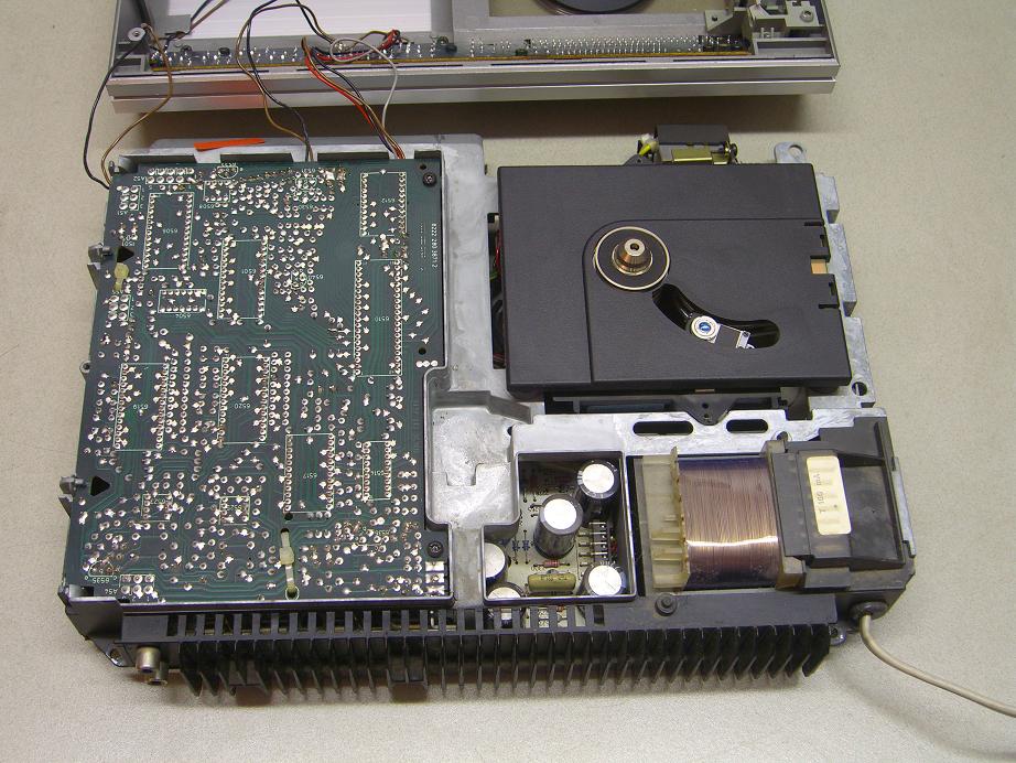

20 mrt 2011 22:59 - 20 mrt 2011 23:00 #2938
door Roland Huisman
Philips CD100 werd gestart door Roland Huisman
In vervolg op
CD100 gezocht
Inmiddels is de CD100 niet meer gezocht maar
kan ik wat technische kanten laten zien.
Een filmpje van de werkende CD100
En maar wat naaktfoto's :
Op de foto's kun je zien dat de speler in die tijd nog wat mocht kosten.
Dit in tegenstelling tot de spelers die nu in de winkels liggen.
Alles mooi HF afgeschermd.
De problemen met de speler waren van eenvoudige elektronische aard.
Eigenlijk waren alle (ca 40 stuks) kleine elco's gaar. De ene wat minder
dan de andere. De meeste 47uF elco's waren nog geen 10uF meer.
En de meeste andere kleintjes waren ook in meer of mindere
mate gaar. Dus weg met die zooi...
Verder bleek er een potmetertje gaat te zijn. Dit is in
die jaren in meer Philips toestellen een probleem geweest.
De solderingen waren allemaal nog van uitstekende kwaliteit.
Ik heb het idee dat de speler geen overuren heeft hoeven maken.
In het verleden heb ik ze toch wel ruim mogen doorsolderen.
De speler moet nog wel even volgens de servicedoc opnieuw
afgesteld worden. Maar dit resultaat wou ik toch even mededelen :thumbsup:
