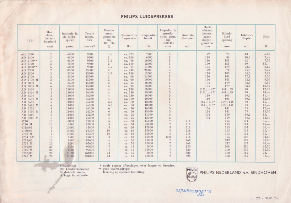

Mij valt op dat de luidspreker (altavoces) varianten 9766BM en 9750A op John's radio web niet genoemd zijn.
Toen nog niet bekend dat die varianten er ook waren?

De eigenaar heeft inderdaad bevestigd dat cajas 'boxen' betekend.
Kasten dus. Het staat er wel wat vreemd bij dat schema.
Vergissing kan erdoor ontstaan dat men denkt dat de AD5004 en 5005
(immers volledige 'boxen' met speakers) ook zouden passen.

1e: we hebben geen idee daarover, tot nu toe, klinkt wel heel vreemd. Verwarrend.Er staat achter de typenummers van de luidsprekers “en caja(s)” AD5004 resp. AD5005. Betekent dat niet “in de behuizing van”? Oftewel dat je de luidsprekers in een andere behuizing moet plaatsen.
Wat de luidsprekerstekers betreft: Die driepolige plug zie je hoofdzakelijk bij Nederlandse toestellen.
Ook bij Duitse hoogohmige toestellen zie je banaanstekers/platte stekers met midd3npen.
2e: klopt helemaal, ik schreef mede daarom ook: "niet volgens de Nederlandse Philips norm voor OTL speakers".
