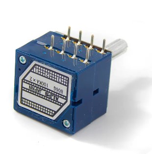

Loudness tap los gehaald, resultaat dat alleen de verzwakkende helft van de toon potmeters nog werken, kortom toch maar een originele alps besteld met tap.
Deze vond ik alleen nog in Azië.

Klopt, maar ik vind dat servo's ook audiopad zijn...
